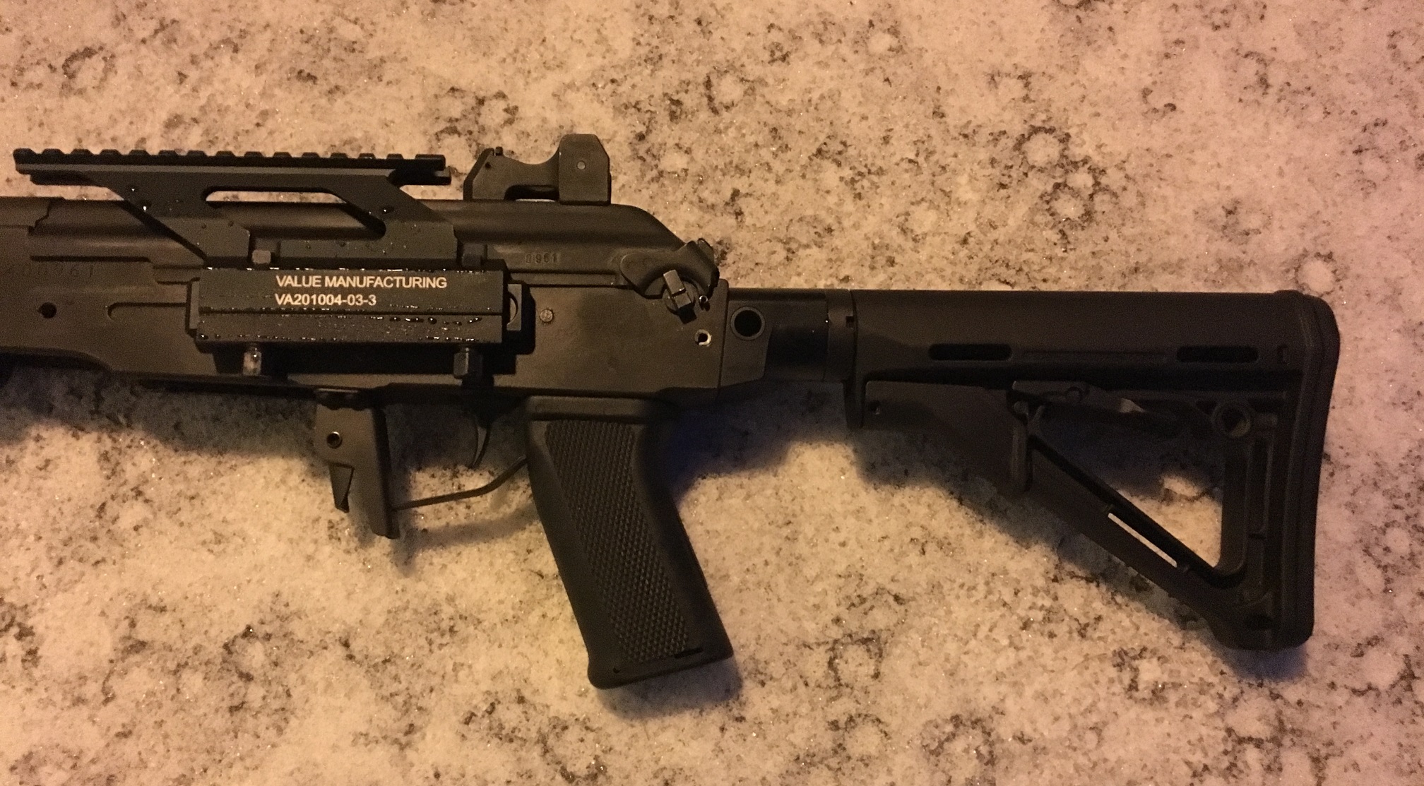

AK2.0 teleperäadapterilla kiinnitetään ARn teleperä Sako M92S, RK62 (ml. siviilimallit) sekä Galiliin. Eli kaikkiin malleihin, joissa perä kiinnittyy laatikon läpi tulevalla putkisokalla.
Ominaisuudet
Adapteri on valmistettu anodisoidusta alumiinista ja pikahihnalenkin istukat teräksestä. Adapteri kiinnittyy aseiden tavallisen perän paikalle, siihen käy sekä mil-spec että commercial -tuubi ja milpec-tuubin kanssa Sako M92S:n pituus on 84.1cm. Eli asentaminen ei muuta asetta muu aseeksi.
Adapterissa on molemmilla puolilla pikahihnalenkkien istukat ja näillä saat hihnan kiinnitettyä juuri sopivaan paikkaan.
Asentaminen
Adapteri asennetaan poistamalla vanha perä. Ensin lyödään sokkatappi irti ja sen jälkeen vedetään perä pois. Jos perä on tiukalla, kannattaa kolauttaa perää laatikon läpi esim. messinkituurnalla ja vasaralla. Huom! Sakon perä on liimattu laatikkoon. Peräputki kiinnitetään adapteriin ruuvaamalla ja kiristämällä paikelleen castle nutilla. Suosittelemme putken liimaamista adapteriin. Lisäksi adapterin alapuolella on M3-reikä ja putken kiinnityksen voi vielä halutessaan varmistaa M3-ruuvilla. Tällöin suosittelemme 3mm:n reiän poraamista putkeen. Pelkkä liimaaminen ja castle nutin kiristäminen kyllä riittää hyvin. Adapteri kiinnitetään putkisokalla vanhan perän paikalle. Adapterin voi myös halutessaan liimata.
Suosittelemme käyttöä yhdessä AK2.0 -tähtäimenjalan ja sopivan taktisen teleperän kanssa. Sitten vaan kovaa käyttöä.

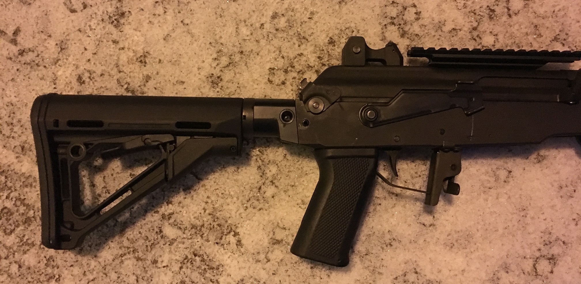

RK62n uudemmassa mallissa ja myös uudemmissa Valmet M62S-siviilimalleissa perä on kiinni sokkatapilla (kuten Galilissa, RK95ssa, M83ssa). Adapteri on siis näihin go-go. Asian voi tarkistaa katsomalla näkyykö aseen kyljessa samanlainen sokka, kun näissä kuvissa olevassa Sakossa.
