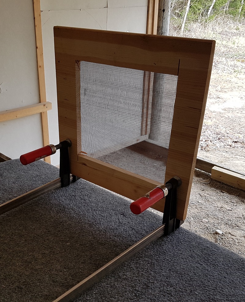

Verkon virkaa toimitti K-raudan hyttysverkko viriteltynä testikehyksiin. Toisenlaista verkkoa käytettäessä YMMV.

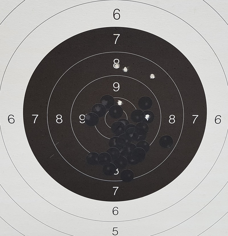

Ensimmäistä testisettiä ammuttaessa avustaja siirsi aina ehjän verkon piipun eteen, ettei muodostunut reikä pilaisi tulosta.
20170517_153912 (2).jpg (223.23 KiB) Katsottu 942 kertaa

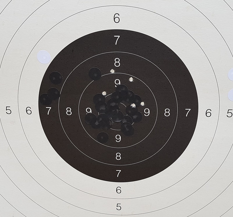

Verrokiksi ammuttu 5lks ilman verkkoa.

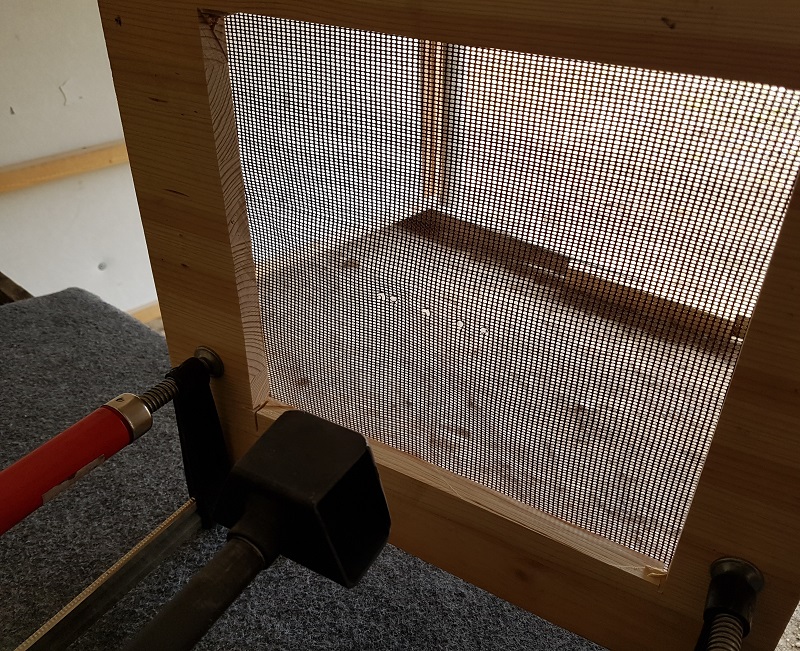

5lks verkon läpi em tavalla ammuttuna.
Aina välillä yllättyy tuloksista, mutta todellakaan ainakaan hyttysverkolla n 10 cm piipun edessä ei ole osuntaan mainittavaa merkitystä.
Onneksi mukana oli myös aseet punapisteellä ja rautatähtäimillä; tuossa se ero sitten tulikin. Siinä missä suurentavan optiikan kanssa verkkoa tuskin edes huomasi tähdätessä, oli punapiste- ja rautapyssyillä ampuminen jo lähes tekemätön paikka taulun hävitessä verkon reikiin aika tehokkaasti, ainakin kaltaiselleni kaihiselle puusilmälle.
Lisäksi enemmän ammuttaessa luotien tekemä reikä laajeni melko nopeasti niin suureksi, ettei verkolla ollut enää kuin tähtäämiseen vaikuttava merkitys, seikka joka puoltaa vuoron hakemista varuiksi myöhempään ryhmään. Testin päätteeksi pätkä-AK:sta poistettiin suujarru, jonka operaation kehimä liekki aiheutti koko verkon kehyksistä irtirepeytymisen; ilmeisesti suujarrulla oli ihan oikea paineita sivulle suuntaava funktio.
