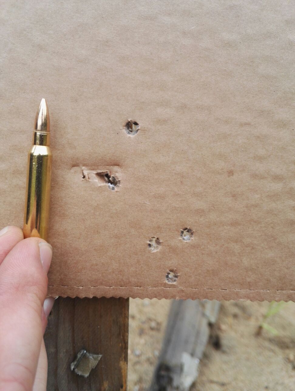

Näiden vaihtosarjojen rakenteellinen ominaisuus on se, että 223 Rem patruunapesän tila täytetään adapterilla, jossa ei ole rihloja. Luodin vapaalentoa tulee siis melko pitkästi ennen kuin rihlat alkavat eikä AR15 kivääreissä käytettävissä piipuissa ole edes 22LR patruunalle tarkoitettu rihlannousu. Näin ollen moni varmasti epäilee, voiko tällainen yhdistelmä olla ollenkaan tarkka. Kokeilimme asiaa pikaisesti ampumalla 5 laukauksen kasan 100 metrin matkalta CCI 22LR Standard -patruunalla. Alla olevasta kuvasta näkyy, että kasan koko on noin 60 mm. Verrokkina on 223 rem patruuna, jonka pituus on noin 55 mm. Koeaseen piipun pituus on 18,5" ja rihlannousu 1/9". Jokainen voi tämän perusteella itse päätellä, riittääkö yhdistelmän tarkkuus omiin käyttötarpeisiin. Myös toimintavarmuutta testasimme ja se oli hyvää luokkaa tuolla CCI 22LR Standard -patruunalla. Tämän kanssa ei siis ole tarvetta käyttää HV-patruunoita toiminnan varmistamiseksi.

Onko kokemuksia arskan piipun sotkeentumisesta isommilla laukaisumäärillä?

Meillä ei ole, kun näitä vasta saatiin, mutta sitä varten on puhdistusvälineet. Mistään kaasujärjestelmän tukkiutumisestakaan en olisi huolissani, jos aseella edes joskus ammutaan 223 Rem patruunoita. Kyllä se paine ja kuumuus huuhtelee turhat karstat pois. Sen sijaan 223Rem aseen vaimentajaa ei kannata käyttää piekkarisarjan kanssa. Pienoiskiväärinpatruunat tukkivat vaimentajan paljon keskisytytteisiä nopeammin, mistä syystä pienoiskiväärin vaimentajat ovat yleensä purettavia ja näin puhdistettavissa. Lisäksi pienoiskiväärinpatruunoista tuppaa jäämään osa ruudista palamatta. Jos palamatonta ruutia jää vaimentajaan, se voi syttyä, kun vaimentajan läpi ammutaan 223 Rem patruunoita. Mitä sitten tapahtuu, riippuu varmaan monestakin asiasta, kuten ruudin määrästä ja käytetystä vaimentajasta.
