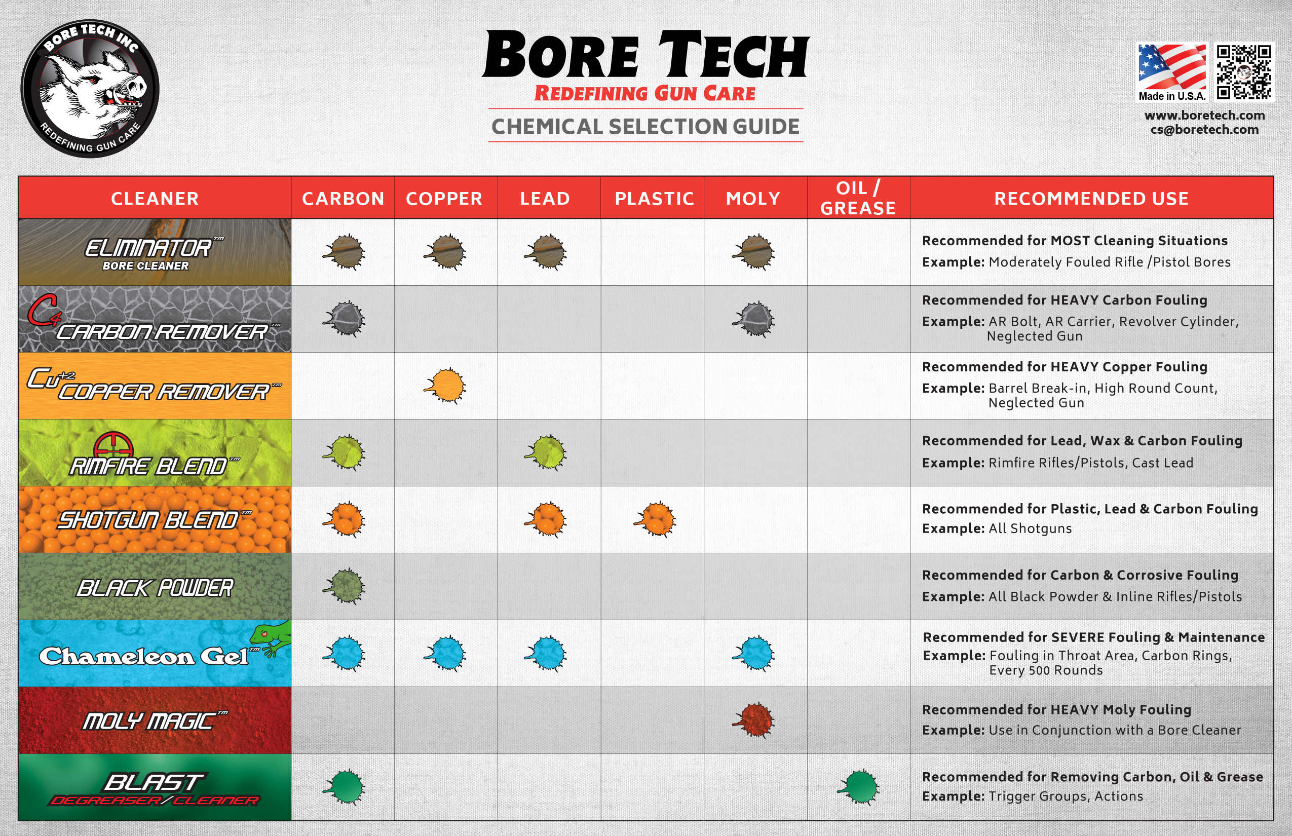

Uusin kartta, josta selviää havainnollisesti mihin mitäkin Bore Tech -puhdistusainetta on hyvä käyttää :)

Ruger MKIV:n iskupohjaan ja ylärungon sisäpuolelle (siellä siis missä lukko liikkuu) on jotain mustaa karstaa kiinni joka ei tunnu lähtevän millään, ei ainakaan carbon removerilla.
Rimfire blend vai eliminator hoitaa kaiken mitä rimfire blend ja enemmän?
Viestit: 5994
Re: Bore Tech Inc. keskustelu
rta72 kirjoitti:Ruger MKIV:n iskupohjaan ja ylärungon sisäpuolelle (siellä siis missä lukko liikkuu) on jotain mustaa karstaa kiinni joka ei tunnu lähtevän millään, ei ainakaan carbon removerilla.
Jos siinä on sulanutta lyijyä mukana (kuten minun Ruger Mark IV sisälle jää) niin Rimfire Blend voisi auttaa.
Eliminator Ja Carbon Remover eivät juuri auta lyijyn kanssa.

Wessonin piippu kirkastui kuparista kummasti jo pelkän Eliminatorin käsittelyllä ja loppusilauksen annoin piippuun ja rullan pesiin rimfire blendillä + pronssiharjalla. Tuolla lähti lyijyttymät käveleen. Lähtipä tuolla samalla käsittelyllä myös yhden glockin rihlojen pohjalle pesiytynyt "öhnä". Tosin tuohon glockin piippuun olisi varmaankin ollut parempi vaihtoehto tuo carbon remover, eli täytyy lisätään se hankinta listalle seuraavaa ostoskertaa varten O:)
