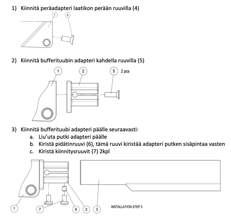

Mulla olisi pieni kehitysehdotus tuohon teleperäadapteriin (anakin näin Petran näkökulmasta).
Voisko siitä tehdä hieman pidemmän, jotta kiinnityksen saa 3 ruuvilla?
Jos putkea ei lyhennä, niin kiinnitys on putken heikoimmassa osassa tällä hetkellä.
Ei siitä varmaan mitään haittaakaan olisi jos adapteri olisi pidempi ja kiinnitys putkeen 3 ruuvilla.

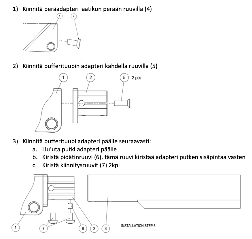

Nykyisin adapterit koostuvat kahdesta osasta: tuubin sisään menevä osa ("tuubiadapteri") ja itse aseeseen rungon takaosaan kiinnittyvä osa ("runkoadapteri"). Nämä kiinnittyvät kahdella ruuvilla toisiinsa ja halutessaan väliin voi laittaa taittoperänivelen. Runkoadapterin rajapinta on sama kuin ACE/DoubleStar-perissä eli siihen voi halutessaan ruuvata vaikka ACEn luurankoperän (kierteet ovat M5 ja normaali ACEssa tuumaiset). Adapterista haluttiin lyhempi, jotta sillä on helpompi ampua varusteiden kanssa.
Lainaus asennusohjeista selventää asiaa:
Petran adapterin asennus

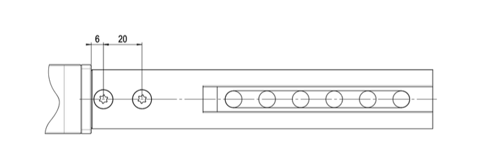

Liittyen Mr. Coltin palautteeseen. Putken sisään tuleva osa on suunniteltu siten, että stoppiruuvin kiristäminen laajentaa sen peräputken seinämiin. Tämän jälkeen kiristetään kaksi ruuvia putken alapuolelta. Testiemme mukaan tämä on ollut riittävän tukeva kiinnitys (muutaman vuoden käyttötesti ja yli satakiloisen testihenkilön roikuttaminen putken päästä). Putki tuntui antautuvan ennen adapteria ja oleellista on muistaa kiristää adapteri stoppiruuvilla.
Viemme tämän palautteen tuotekehitykseen ja R&D-insinööri mietiskelee asiaa.
Kiitos palautteesta!

Ongelmaa tuskin tulee jos putken lyhentää, mutta lyhentämättömässä putkessa kiinnitys on rakenteen heikoimmassa kohdassa. (kuten minulla kun en lyhentänyt putkea)
Jos sisäkappaletta pidentää, niin ei se rakennetta ainakaan heikommaksi tee ja mahdollistaa sen kolmannen ruuvin. ;)

Oltiin niin fiiliksissä, että saatiin palautetta ja jäi kysymättä pari oleellista kysymystä:
1) Miksi rakennetta pitäisi vahventaa? Adapteri tulee jo nykyisellään pidemmälle putken sisällä kuin normaali AR:n tuubin kierteen pituus, eikä AR:n tuubi itsessään kaipaa vahvistamista.
2) Oliko joku syy miksi et lyhentänyt putkea kierteen verran?
Valmiiksi lyhennettyjä ja porattuja tuubeja myynnissä verkkokaupassa:
LINKKI TUUBEIHIN

1. Lukitus 2 ruuvilla vs. arskassa koko kierteen matkalla sekä lukitusrenkaalla + endplatella.
2. Halusin jättää perän pidemmäksi.
Pysyy kyllä rälläkkä kädessä jos haluan putkea lyhentää. :)

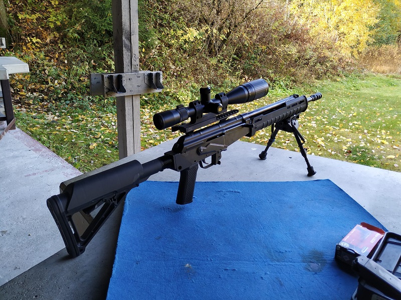

Pari kuvaa projektista:

Mr. Coltilla on hieno projekti!
Colt kirjoitti:1. Lukitus 2 ruuvilla vs. arskassa koko kierteen matkalla sekä lukitusrenkaalla + endplatella.
1) Lukitus ei ole ainoastaan kahdella ruuvilla vaan peräputken sisälle tulevalla laajenevalla kiinnityksellä, joka levitetään stoppiruuvin avulla kiinni putken seiniin. Lisäksi kiinnitetään niillä kahdella ruuvillla. Olethan huomannut, että jälkimmäisen ruuvin reiässä on m5-stoppiruuvi, joka kiristetään 2.5mm kuusiokoloavaimella ennen kuin ruuvi laitetaan paikalleen. Näin adapterin kiinnityspinta putkeen on huomattavasti suurempi kuin AR:n kierre. Me ei nyt ymmärretä miksi kiinnitystä pitäisi vahvistaa, kun se on lähtökohtaisesti vahvempi kuin ARssa ja vuosien testiryynäyksessä ei olla havaittu ongelmia. Bufferiputki itsessään on myös yllättävän vahva esim. jenkkien(taistelu)raporttien mukaan alarunko murtuu ennemmin putken ympäriltä kuin putki menee luttuun.
2) Selvä homma. Näin voi tietysti tehdä, jos haluaa. Alunperin adapteri on suunniteltu lyhennetylle putkelle, jotta a) tarvittaessa kokonaispituuden saa mahdollisimman lyhyeksi varusteiden kanssa toimimista varten b) lyhennetty putki näyttää paremmalle 8) Putken jättäminen pidemmäksi ei siis mitenkään heikennä rakennetta vaan putken lyhentäminen liittyy käytettävyyteen ja ulkonäköön.

Jep. Vielä puuttuu Silent Steelen komppi, rautatähtäimet ja 2,5mm reikä kaasublogiin. Eiköhän se talven aikana valmistu.
1.Juu, olen kyllä tietoinen miten tuo putki asennetaan tuohon adapteriin. Kuten totesin niin pidemmästä adapterista ei ole ainakaan haittaa ja tekee siitä vieläkin tukevamman. Toki sen tekemiseen menisi hieman enemmän aikaa ja materiaalia.
2. Kaikki nyt eivät vaan ammu liivit päällä ja eivät lähde turhaan lyhentämään putkea jos ei ole tarvis.
Kuten sanoin, niin se pidennys ja kolmas ruuvin paikka oli vaan ehdotuksia.
