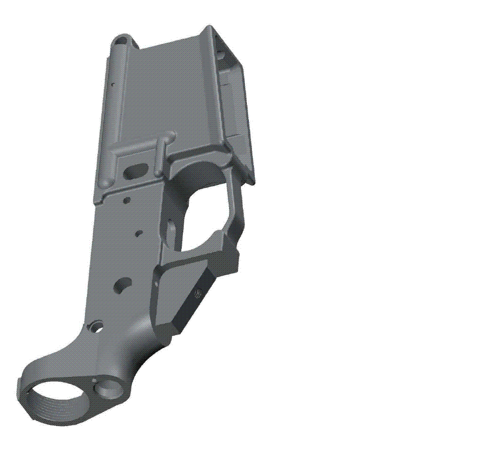

Viestit: 5993
Re: AR-15 osat - parasta materiaalia vai virheetöntä pintaa ?
Nyt saatavana, Uronen Precision AR-15 stripped lower receiver !
Materiaali 7075 T6 alumiini. Pintakäsittelyn väri on musta, ei harmaan, ruskean tms. vivahteita ;)
Sopivuus hyvä : Stag Arms, Bushmaster, LMT, Sabre Defense, Smith & Wesson, DPMS ja Rock River Arms -upperien kanssa
Mahdollisesti ongelmia sopivuudessa : Armalite, Oberland Arms ja Remington
Koneistamalla valmistetut lowerit ovat markkinoiden parasta laatua.
Hinta 390,00 euroa / kpl.
Tulossa pian : Uronen Precision AR-15 upper receiver ;)

Joko noita kohta saa muunkin värisinä kuin mustana?
Paljonko tulee kustantamaan upper-lower combo?
