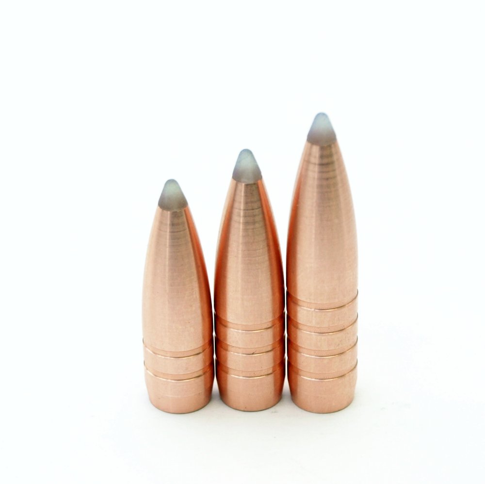

Suunnittelimme eri .308 luodeille tällaista, mielestämme helppoa tunnistustapaa: 120gr ja 2 uraa, 138gr ja 3 uraa sekä 168gr 4 uralla. Vaikuttaako järkevältä?
107gr 300 BLK luoti tulee erilaisella muovikärjellä ja profiililla eli sitä kautta helposti tunnistettavissa, vaikka siinäkin on 2 uraa.
120gr lyhytpiippuiset tai miedoksi ladatut.308, 7.62 TKO, .30-30 ja vastaavst kaliiperit, max lähtönopeus 900m/s
138gr .308 metsästysaseet 20" tai pidemmällä piipulla täysteholatauksella, max lähtönopeus 900m/s.
168gr .30-06, .300 wm ja vastaavat joilla saadaan pitkälle kupariluodille reipas 900 m/s.
168gr toimii myös .308 kanssa, kun halutaan suurempaa läpäisyä esim. hirvijahtiin.

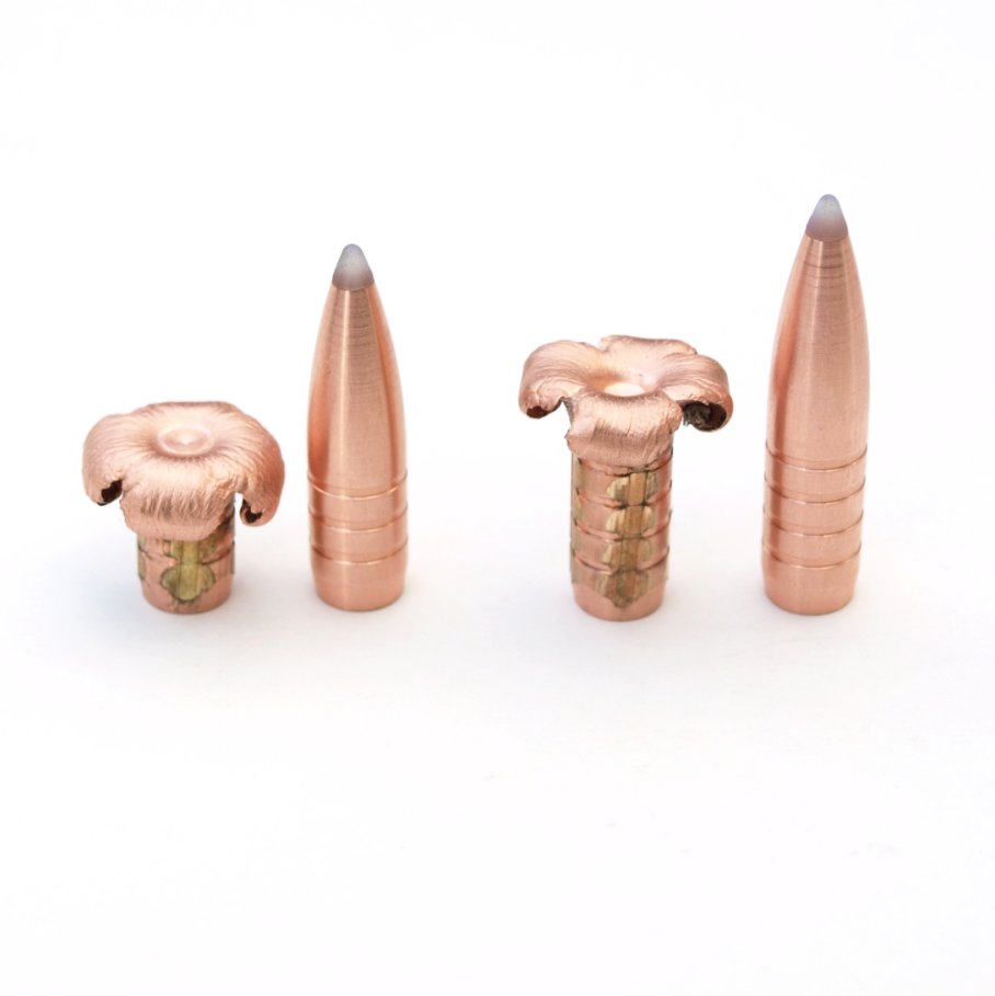

Vasemmalla UP CHT 138gr ja oikealla UP CHT 168gr
Luodit ammuttu veteen 100m etäisyydeltä. Osumanopeudet noin 820 m/s ja 735 m/s (.308 Win 26" piipusta lähtönopeudet 900m/s ja 795m/s). Molemmissa jäämäpaino 99.9% ja laajentuneet noin 2.1x alkuperäiseen verrattuna.
