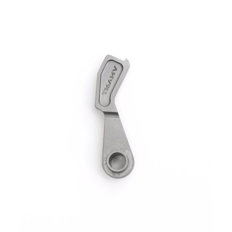

Nyt varastossa: UP MTG titaaninen iskuvasara :)
Vasaran paino on 5.7 grammaa, mikä antaa lähes pulttilukkomaisen koneiston reaktioajan.

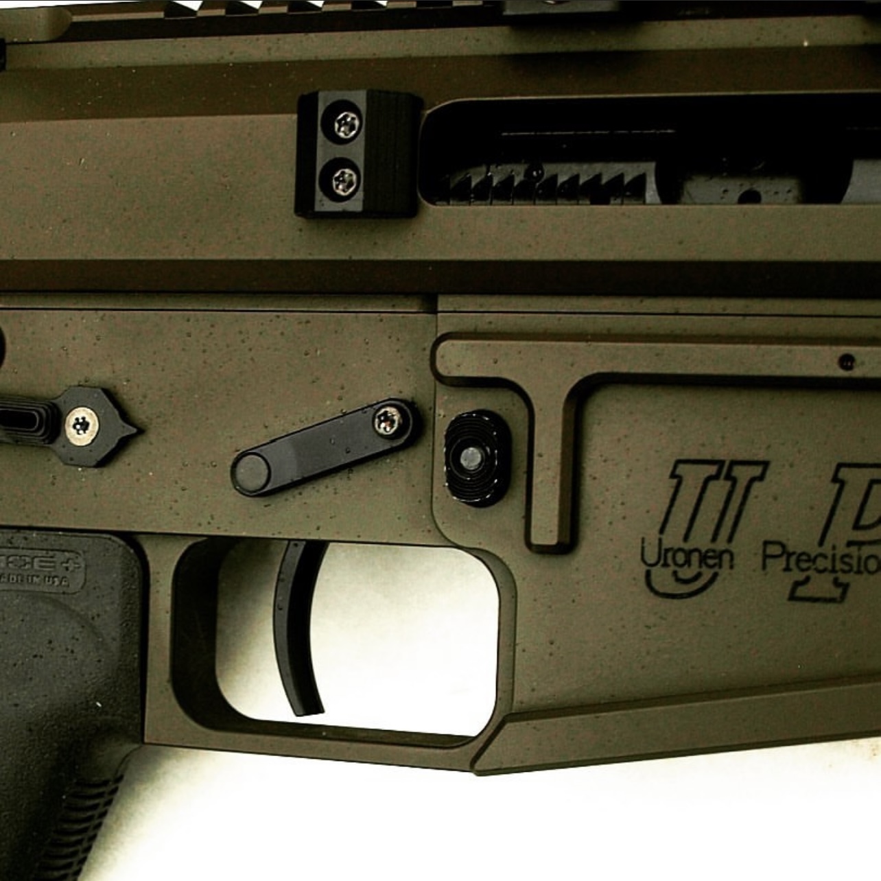

Uusi kaareva liipaisin on ollut nyt hetkisen aikaa tuotannossa ja käytössä :) Se tulee ensimmäisenä The Gunfighter -mallien vakiovarusteeksi.
Sadepäivän kuva :roll:

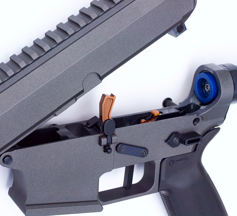

"Älä korjaa jos se ei ole rikki..." sanonta sopii erinomaisen hyvin UP MTG -laukaisukoneistoon :) Pieniä, hallittuja ja pitkään testattuja muutoksia - tässä tapauksessa tiettyyn käyttöön tarkoitettujen tiettyjen koneiston osien PVD-pinnoitus. Tämä pinnoite on kovempi ja kulutusta kestävämpi kuin aiemmin käytetyt.
Älkää siis ihmetelkö punaisia tai sinisiä osia uuden aseenne sisällä O:)
