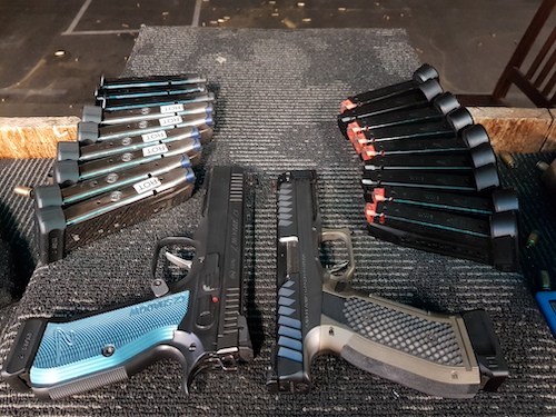

Tein hieman vertailuja Shadow2:n ja Alienin välillä. Erilaisia drillejä, kymmenen lippaallista kummallakin. Joskus voisi varmaan kirjoitella pidemmänkin tekstin aiheesta mutta lyhyesti: Ergonomia on erilainen, Alien istuu kädessä syvemmällä ja osoittaa maaliin paremmin. Drilleistä eniten eroa tuli taulunvaihdoissa. Ympyrätauluun kummallakin hakkaa kympin rinkiä samalla lailla.

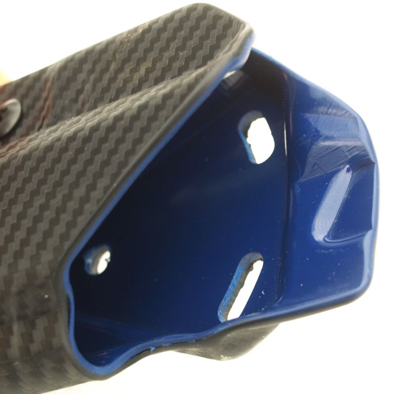

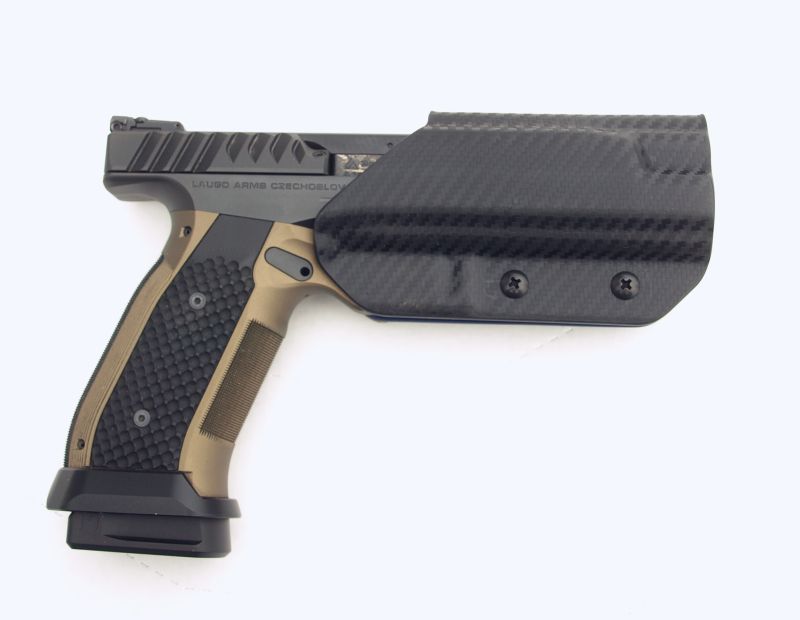

Nyt saatavana: Custom Kydex-kotelo Alienia varten :)
Tämä kotelo on valmistettu 2-kerroksisesta kydexistä ja erittäin jäykkä/tukeva. Ulkopuoli musta hiilikuitu ja sisältä sininen.
Kuten kuvasta näkyy, kotelo peittää noin puolet hylsynpoistoaukosta mutta on auki edestä mahdollistaen nopean vedon.
Hinta Teklok kiinnikkeellä (IDPA) 190,00 euroa
Hinta Springer kiinnikkeellä (IPSC, SRA) 245,00 euroa
Rajoitettu erä, nopeat syö hitaat :)

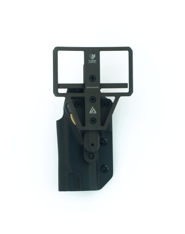

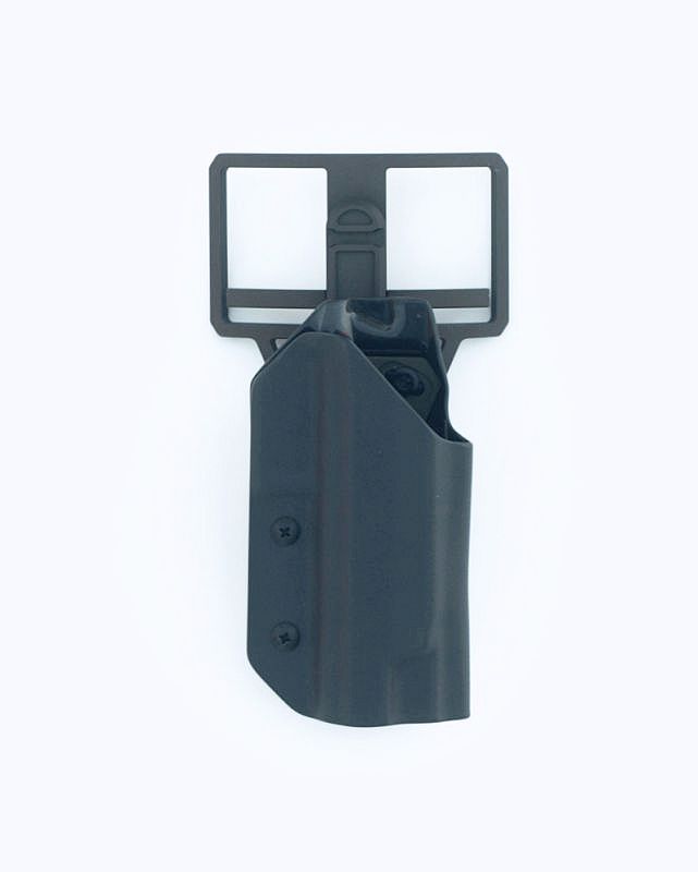

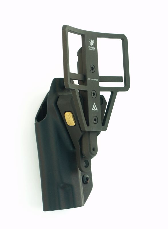

Muutama kuva Alienin alkuperäisestä kotelosta :)
Alien kotelo 3.jpg (39.81 KiB) Katsottu 4143 kertaa
alien kotelo.jpg (40.46 KiB) Katsottu 4143 kertaa
Alien kotelo 2.jpg (46.98 KiB) Katsottu 4143 kertaa

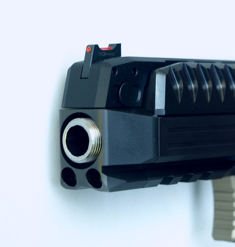

Alienin piipunsuun kierre on ½"x28 TPI
Kierre ei jatka aseen tai piipun pituutta, eli ei vaikuta aseen divisioonaan IPSC-sääntöjen mukaan.

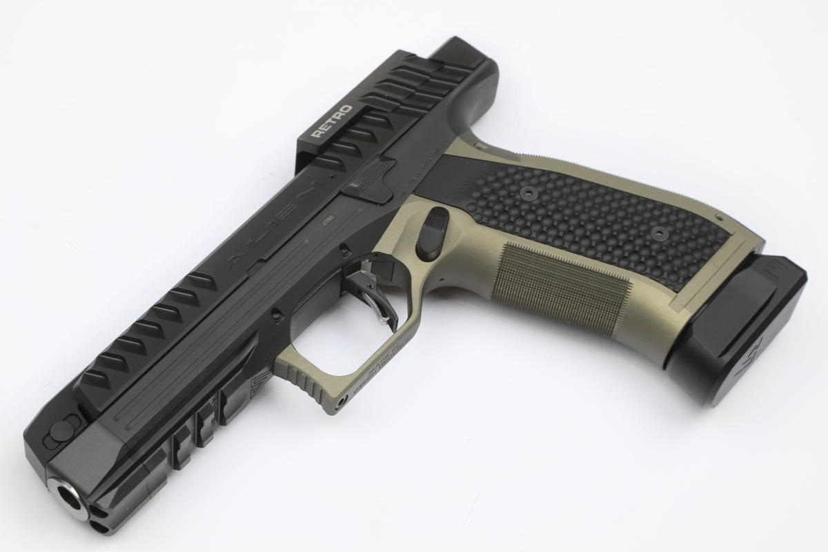

Uusi erä Alieneita lähdössä matkalle Tsekistä... vihdoin mukana myös Alien RETRO !! :D =D>
RETRO on siis Alien-malli, joka nimensä mukaisesti edustaa vanhaa tekniikkaa jossa luisti on kiinnitetty luistin liikkuvaan osaan. Tällä tavoin Alien RETRO sopii ampumaurheilun lajeihin IPSC Production Optics ja SRA avoin luokka.
Valmistaja toimittaa RETRO:n ilman tähtäintä. Pakettittarjouksena tarjoamme Finn Precision Champion -punapistetähtäimen asennettuna pienellä alennuksella :)
