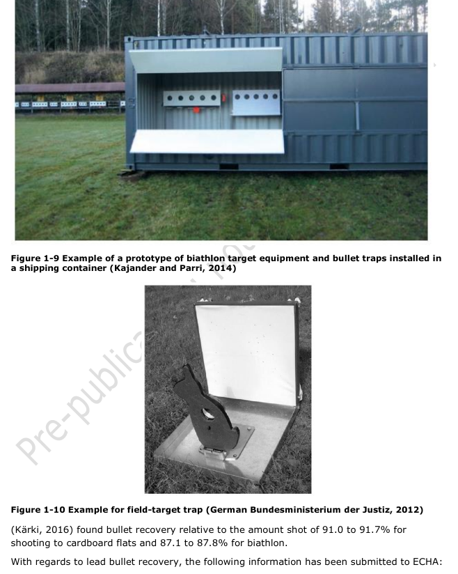

Rajoitusehdotuksen (vaimikälieonkaan) 6kk lausuntoaika taitaa alkaa ensi viikolla. Se on juurikin se ajanjakso kun harrastajat ja muut voivat esittää Kemikaalivirastolle omat korjauksensa, että tämän sekä tuon olette ajatelleet draftissa väärin. Esim se että luotiloukut olisivat paras tapa kerätä lyijy ampumaradoilla. Siihen oli otettu kuvia piekkarin ja ilmakiväärin luotiloukuista ...
Piekkarille ja ilma-aseille riittää melkein mikä vaan, mutta ysille tarvii jo sen 12mm hardoxin ja siitä ei tule enää pieni, kevyt, näppärä, eikä halpa. Hirvirataa on mahdoton luotiloukuttaa. SRA taulun luotiloukkuun menee varmaan neliömetri 12mm kulutusterästä. Paljonko neliömetri maksaa? Painoa tulee heti sen 100kg ja luotiloukkuja pitäisi jo pienemmässäkin monttukisassa olla parikymmentä. Ynnä traktori tai joku mönkijän nostolaite luotiloukkujen siirtelyyn. Olisihan siinä toki se hyvä puoli, ettei tartte routaiseen maahan hakata taulukeppejä ...
Toiminta-ammuntaan se perinteinen penkka on järkevin vaihtoehto nykyisilläkin Suomalaisilla rakennustekniikoilla. Olisko järeän luotiloukun hinta 500€/kpl vai meneekö alakanttiin?
Kestäisikö muuten 12mm kulutusteräs hirviradalla 9.3 ja Hassu&Hauska kaliperin osumia vai pitäisikö olla paksumpaa?
