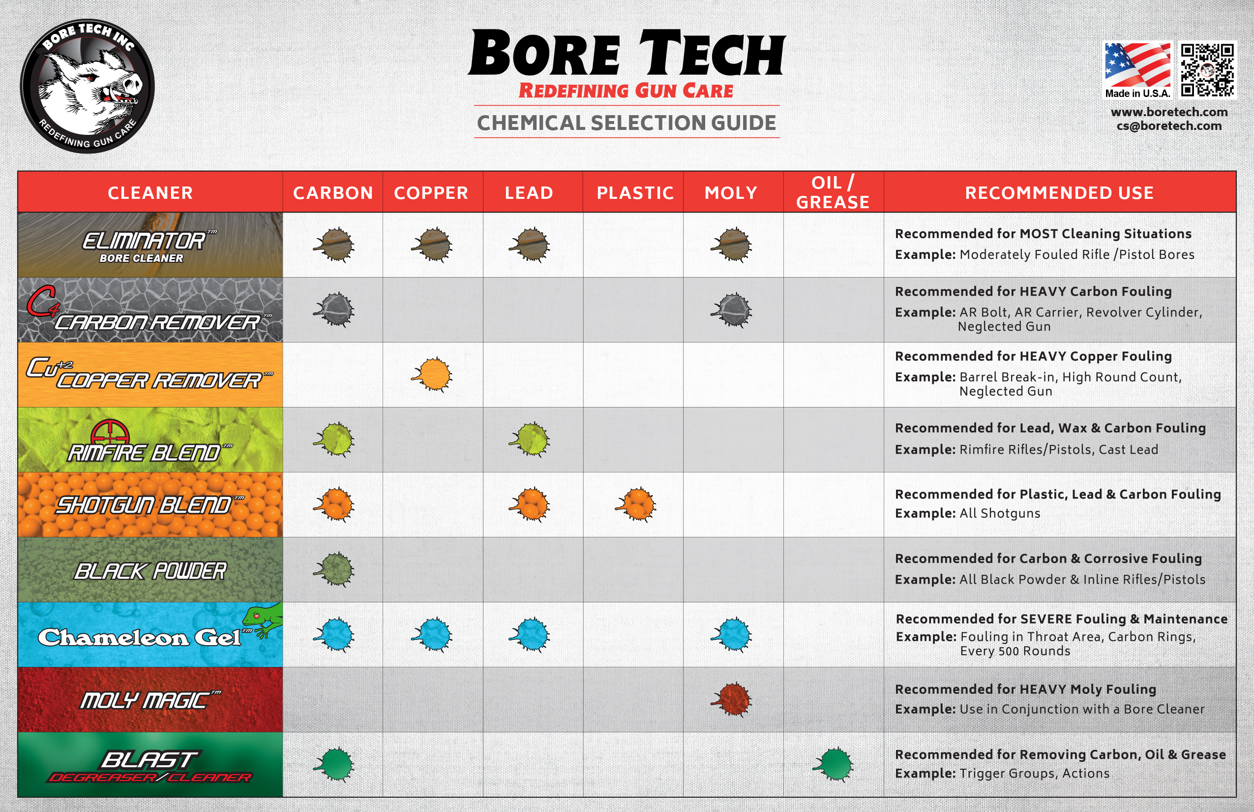

Uusin kartta, josta selviää havainnollisesti mihin mitäkin Bore Tech -puhdistusainetta on hyvä käyttää :)
