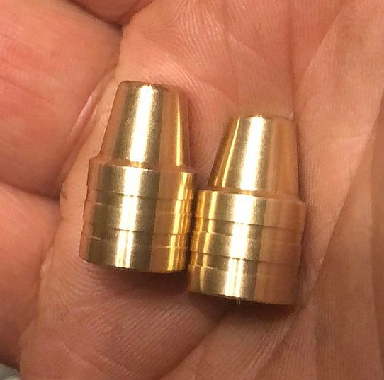

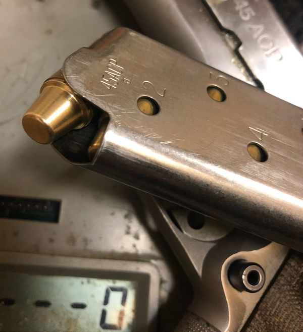

Tuomme pikapuoliin markkinoille Uronen Precision Bullets .451" 200gr SWC -luodin täyttämään hyvälaatuisten .45 Auto -kaliiperin luotien tarjontatyhjiötä :)
Tämä luoti on suunniteltu toimimaan luotettavasti erityisesti 1911 ja 2011 tyyppisissä aseissa.

Tämä mennytkin ohi alun perin.... Miksi SWC eikä esim. RN?
Viestit: 5993
Re: Uronen Precision Bullets
perttime kirjoitti:Tämä mennytkin ohi alun perin.... Miksi SWC eikä esim. RN?
RN-luoteja on maailma pullollaan :) Puristettavalle luodille/vaipalle pyöreä muoto on helppo ja kovin teräviä nurkkia ei voi tehdä. Sorvi tekee mitä pyydetään :)
Teräväreunainen SWC luoti leikkaa tauluun selkeän reiän, melkein kuten WC-luoti. Lisäksi SWC ohjauspinta on mahdollisimman suora sylinteri ja SWC kavennettu kärkiosa toimii minkä tahansa 1911 aseen luistinsalvan kanssa yhteen.

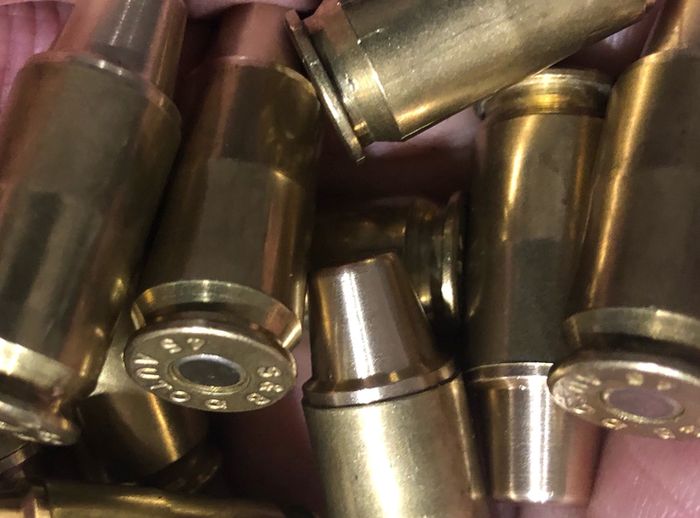

Pitää varmaan kokeilla. Olen jonniin aikaa käyttänyt "varmuuden vuoksi" RN luoteja. En kyllä muista, että lyijyisillä SWC-mallisilla olisi ollut sen kummemmin häiriöitä....
On hyvä muistaa, että SWC mallinen luoti on vähän kuin ".223 Rem" patruunapesä - niitä on saman nimikkeen alla 100 erilaista ja vain pieni osa on suunniteltu itselataavissa aseissa hyvin toimiviksi.
Otimme hieman mallia Hornadyn (edesmenneestä :( ) .451" 200gr FMJ C/T luodista ja lisäsimme omat asiamme muotoiluun, jotka on mahdollista tehdä vain sorvilla.

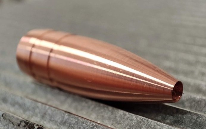

Ensi viikolla saatavana .308 120gr luoteja!
Vielä ehtii peura- ja kaurisjahtiin :)
Tämä luoti on suunniteltu .308 luotia ampuviin aseisiin ja kaliipereihin, joilla saavutetaan reiluisti yli 900 m/s lähtönopeus. Suositeltu lähtönopeusalue 950 - 1000 m/s ja osumanopeus 800m/s+. Mikäli ammutaan max 100 metrin matkalta riittää 900 m/s lähtönopeus.
Paino 120gr / 7.8 grammaa.
Luodin muoto on torpedoperäinen reikäkärki kahdella uralla.
Ballistinen kerroin G1 on .334
Suositeltua lataustietoa ketjussa "Uronen Precision Bullets - latausohjeita"

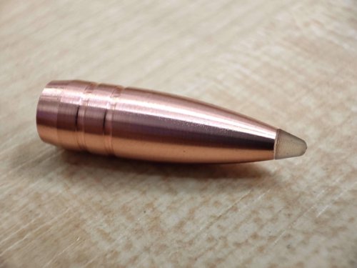

Tällä hetkellä suunnittelemme tuovamme markkinoille edellisen lisäksi 2 muuta .308" umpikuparista, laajenevaa luotia:
"Keskimmäinen" 120gr, joka on suunniteltu 7.62 TKO, lyhytpiippuisiin .308 Win, .30 BR yms aseisiin. Tämä luoti on tilauksesta saatavana myös .311" koossa. Suositeltu lähtönopeus 750-880 m/s.
"Hidas" hieman kevyempi luoti, joka on suunniteltu erityisesti lyhytpiippuisiin 300 BLK -aseisiin. Suositeltu lähtönopeus 600-700 m/s.

Onko aikataulua? Tälle kaudelle ei ehdi, ja onkin jo 125gr AccuBondilla tulpattuja varattu riittävästi, mutta sormet syhyää jo ensi kautta ajatellen.
Saaatavana ensi viikon alussa :)

Oujee, mikä on luodin pituus? onko ammuttu jo pitkälle & arvio BC:stä selvillä?
