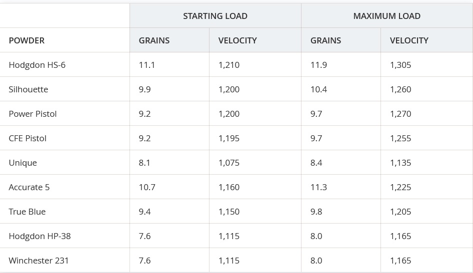

.45 ACP testejä Lehigh Defensen 135gr luodilla suunnitelmissa, löytyisikö täältä tietoutta millaisilla latauksilla lähtisi RS 12:lla soveltamaan? Liitteenä valmistajan viitearvot muutamille muille ruudeille.

Kyseinen luoti ei ole tuttu, eikä oikein mikään siitä läheltä. UP Bullets 65gr ja 148gr on hyvällä menestyksellä ladattu RS 12 kanssa, mutta ei mitään siitä välistä.
Tietämättä asetta, luodin pituutta yms tietoa suosittelen lähestymään asiaa RS latausoppaan keveimmän luodin kohdalta, johon verrattuna LD lienee kevyempi mutta pidempi.
Kannattaa toki huomata, että RS 12 ei oikein sovi listasi joukkoon. Lähempänä listattuja ruuteja olisi RS 20.
