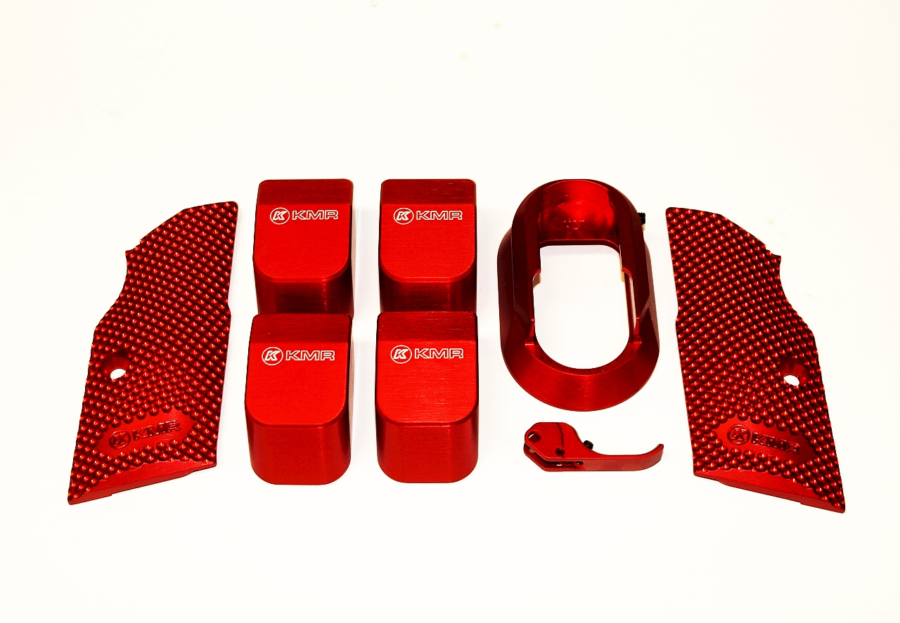

KMR IPSC Optics Kit nyt saatavana :)
Tällä sarjalla muunnat 2-toimisen Produ KMR-pistoolin uuden IPSC Optics -divisioonan Racegun:ksi =P~
Tällä hetkellä heti varastosta L-02 Spectra, W-02 Umbra ja W-02 Umbra X -aseisiin, tulossa myös W-02 Spectra S ja W-02 Spectra X -malleihin.
Lippaanpohjia saatavana myös erikseen niille, jotka haluavat ampua sekä Opticsia että Production Opticsia.

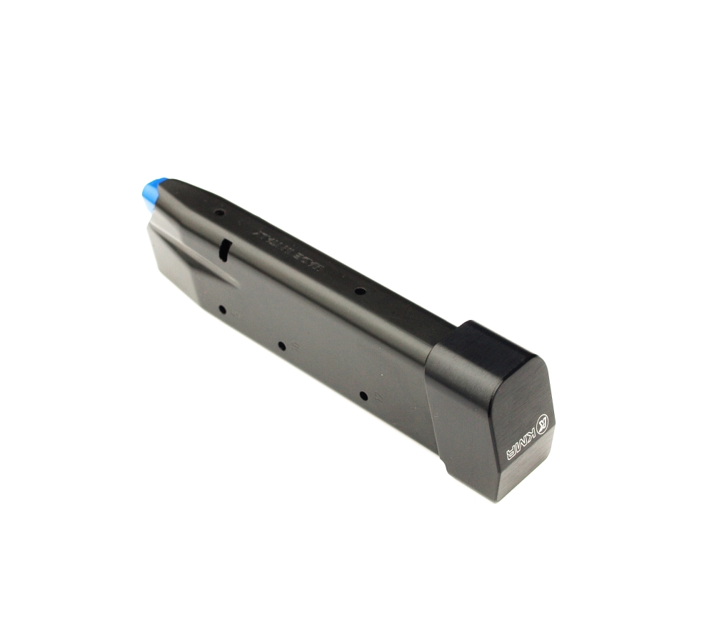

Nyt saatavana: IPSC Optics -lipas KMR Spectra, Cuda ja Umbra -malleille :)
Kapasiteetti vakio-osilla 21 patruunaa, viritysosilla 23 patruunaa

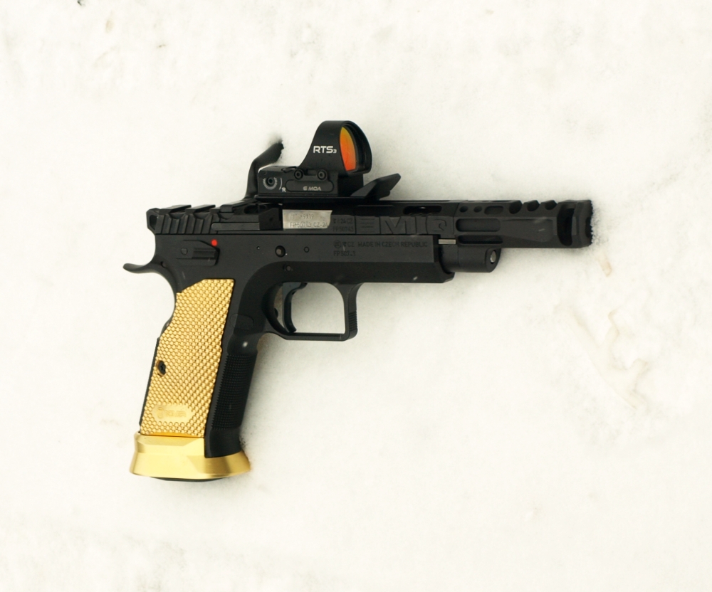

KMR L-02 Emiq hinnat on nyt vahvistettu :) Pitkän odotuksen jälkeen... [-o<
Hinta alkaen ilman tähtäintä, umpipiipulla 4190 euroa
Hinta Finn Precision -punapistetähtäimellä 4490 euroa
Aseita on tulossa Suomeen marsaskuussa ja aseita on ensimmäisestä erästä vielä vapaana =D>
https://www.asejaosa.fi/index.php?id_pr ... emiq-kylla
Kuvan aseessa lisävarusteena C-More RTS3 -punapistetähtäin sekä messinkisen kahvalevyt ja magwell -sarja:

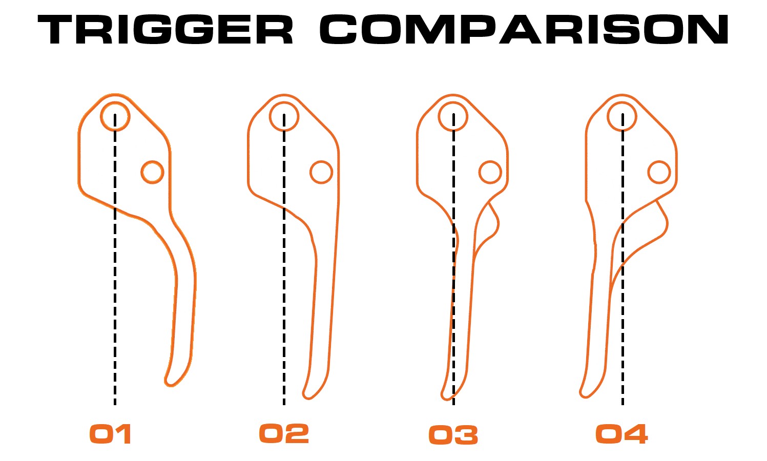

Pian saatavana KMR-pistooleihin 1-toimiliipaisimet, joilla liipaisimen etäisyyttä voidaan säätää. Jokaisessa liipaisimessa on etu- ja jälkivedon säätö.
Liipaisimet tulevat saataville kaikkiin KMR-malleihin.
Vanhemmissa KMR-malleissa, joissa liipaisimen akseli on pienempi kuin 3.0mm, tulee akselin reikä kalvaa 3.0 milliseksi.

Paljonko noilla eri liipaisinmalleilla muuttuu liipaisimen etäisyys vakio 2-toimiliipaisimeen verrattuna (esim. Spectrassa)?
Viestit: 5993
Re: KMR Precision Arms
RKe kirjoitti:Paljonko noilla eri liipaisinmalleilla muuttuu liipaisimen etäisyys vakio 2-toimiliipaisimeen verrattuna (esim. Spectrassa)?
Tarkka etäisyys riippuu laukaisun säädöstä ja ominaisuuksista, kuten virekynnen mallista. Lisäksi 2-toimiliipaisimeen verrattuna riippuu paljon siitä, mistä kohtaa 2-toimiliipaisinta mitataan.
Jos tarkennat hiukan että mistä kohtaa mitata, niin mittailen hieman asiaa?

Jos oletetaan lähtökohdaksi ja verrokiksi että vakioliipasimella sormi on kaaren lähinnä kahvaa olevassa kohdassa? Tai toisella tapaa udeltuna, paljonko sormen etäisyys liipaisimeen kasvaa/pienenee? Omassa tapauksessani tarve olisi saada liipaisinta hieman kauemmaksi kahvasta, ja kiinnostaisi montako vaihtoehtoa siihen on ja kuinka monta milliä eri liipaisinmallit tähän tarjoavat. Toki kokeilemalla lopulta selviää, mutta ei ehkä jaksaisi jokaista koukkua sovittaa.
Viestit: 15602
Kuvasta näkee että parhaimmillaan liipasimen etureuna tulee hieman (1-2mm?) liipasimen akselin etupuolelle. Omasta KMR:stä voi katsoa missä se akseli on ja miten nykyliipaisimen etureuna asettuu siihen nähden.

L-02 Spectra, laitetaan vakioliipaisimelle arvoksi "0". Seuraavassa arvot ovat millimetrimittoja, kuinka monta millimetriä eteenpäin kyseinen liipaisin tulee verrattuna vakioliipaisimeen.
Tämä on hieman subjektiivinen, mitta on otettu kohdasta josta Hande arvelisi liipaisinta vetävänsä. Uskon että antaa kuitenkin ajatuksen suuruusluokasta.
Double Action 0.0mm
Straight double action 1.8mm
Single Action 2.0mm (Orca, Emiq yms mallien vakioliipaisin)
Single Action Short 1.5mm
Single Action Long 3.0mm
Single Action Long 2 4.0mm
RKe
