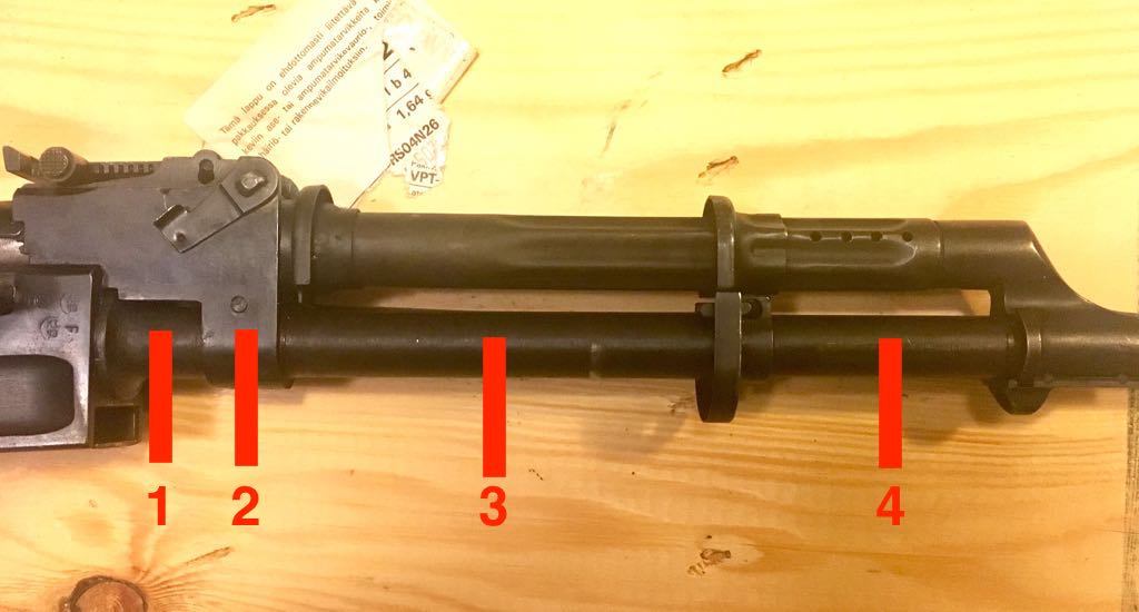

Tervehdys,
M-Lok etukädensija etenee. Nyt tarvitsisimme lisää mittoja aseiden piipuista, jotta saamme kiinnityskappaleet sopimaan just eikä melkein.
Kuva kertoo enemmän eli tarvitsisimme mitat - mieluiten digitönärillä - seuraavista kohdista piipusta. Huom: kohta 1, vain suorasta osasta.
Meitä kiinnostaa seuraavat aseet:
1. Saiga MK3 ja muut variaatiot
2. Norinco M56S
3. Arsenal SAR
4. FEG AK-47
5. Vepr
6. Joku muu mikä - ehdota ja mittaa AKsi, jotta saat siihen just sopivan etutukin.
Samoista aseista saa lähettää mittoja, jotta saamme tietoa miten paljon mittaeroja eri aseyksilöiden välillä on.
Postatkaa mitat tähän säikeeseen ja ihmetellään.
SUURI KIITOS ETUKÄTEEN!

Re: Pyyntö: AKn piipun ulkomitat, Saiga, Arsenal, Vepr jne.
Feg (sa 85m?)
1. 17.70mm / 18.10mm piipun alku paksumpi n. 20mm matkalta.
2. 22.20mm
3. 17.25mm
4. 15.30mm
Lähetetty minun G8231 laitteesta Tapatalkilla
2. 22.20mm
3. 17.25mm
4. 15.30mm
VEPR KM (1974 Izmash AKM)
1. 17.60mm
2. 22.30mm
3. 17.28mm
4. 15.18mm
1. 17.60mm
2. 22.30mm
3. 17.28mm
4. 15.18mm
Jeeppe kirjoitti:Feg (sa 85m)
2. 22.20mm
3. 17.25mm
4. 15.30mm
karhjoo kirjoitti:VEPR KM (1974 Izmash AKM)
1. 17.60mm
2. 22.30mm
3. 17.28mm
4. 15.18mm
VEPR KM 1971 (Izmash AKM)
1.ei täsmää
2.täsmää
3.ei täsmää
4.ei täsmää
-En saa digitönäri tarkkuuksia otettua mutta ero on havaittavissa normaalitönärilläkin. Koitan napata tarkemmat mitat myöhemmin
Senekisu kirjoitti:karhjoo kirjoitti:VEPR KM (1974 Izmash AKM)
1. 17.60mm
2. 22.30mm
3. 17.28mm
4. 15.18mm
1.ei täsmää
2.täsmää
3.ei täsmää
4.ei täsmää
Bolshoj Rodida, bolshoj tolerantnosti! Normitönärillä omatkin mitat, luotto noonion lukutaitoon järkkymätön. Tähtäinjalan mitta kuitenkin mätsää, joten kyse lienee tuotantovaihtelusta.

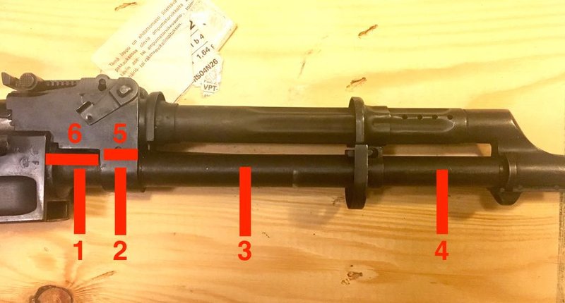

Pyyntö # 2 tarvitsismme pari mittaa lisää eli
5: takatähtäimen jalustan piipun ympäriolevan osan pituus
6: takatähtäimen jalustan piipun ympäriolevan osan etäisyys laatikosta
Aseet samat ja kuvat alla. Kiitti etukäteen - tehdään yhdessä hyvä
FG AK-47 eli unkarilainen koneistetulla laatikkolla varustettu Ak. P-Starin aikoinaan maahantuoma.
Mitat
1. 18.92mm
2. 23.74mm
3. 17.95mm
4. 17.05mm
5. 19.15mm
6. 24.90mm
Mitat
1. 18.92mm
2. 23.74mm
3. 17.95mm
4. 17.05mm
5. 19.15mm
6. 24.90mm
Norinco T56S "kanadapituisella" piipulla, (90-luvun "ressukivääri", vuosikymmenen loppupuolen erää), mitattuna tavallisella tönärillä
(joka kerta rautakaupassa käydessä mietin digitönäriä, mutta aina tulee jätettyä hyllyyn
1: 18,2 mm
2: 24,3
3: 18,05
4: 17,25
5: 19,05
6: 24,4
1: 18,2 mm
2: 24,3
3: 18,05
4: 17,25
5: 19,05
6: 24,4
Mitä enemmän jostain konstruktiosta tiedän, sitä enemmän sen kestävyys alkaa epäilyttämään.
Totisesti: Mikä tietoa lisää, se tuskaa lisää!
Saiga MK
Pikkusen ku tönärin paikkaa vaihto, saattoi olla muutaman kympin heittoja.
1. 18,90
2. 21,80
3. 17,20
4. 15.00
5. 18,50
6. 25,20
1. 18,90
2. 21,80
3. 17,20
4. 15.00
5. 18,50
6. 25,20
Romak AKEF-1, prässätyllä rungolla oleva AKM. Mitattu LIDL:n digitönärillä.
1. 17,81mm. Piipuussa on selvä kynnys noin 17,5mm jälkeen laatikon reunasta, jonka jälkeen piippu ohenee 17,47mm:iin.
2. 21,84mm
3. 17,01mm
4. 15,26mm
5. 17,86mm
6. 25,26mm
2. 21,84mm
3. 17,01mm
4. 15,26mm
5. 17,86mm
6. 25,26mm
Romak AKEF1
1: 17,9 (tässäkin on ohennus takatähtäimen jalalle tultaessa, vaan ei kuulunut mitattaviin kohtiin)
2: 22.0
3: 17.0
4: 15.4
5: 17,9
6: 25,5
Mittilointivälineenä uskollinen digitön tönäri.
2: 22.0
3: 17.0
4: 15.4
5: 17,9
6: 25,5
Tässähän on havaittavissa itäkamppeille tyypillistä toleranssivariointia; kannattanee suosiolla unohtaa liian tarkka mitoittelu ja tehdä kiinnitykseenkin säätövaraa?
