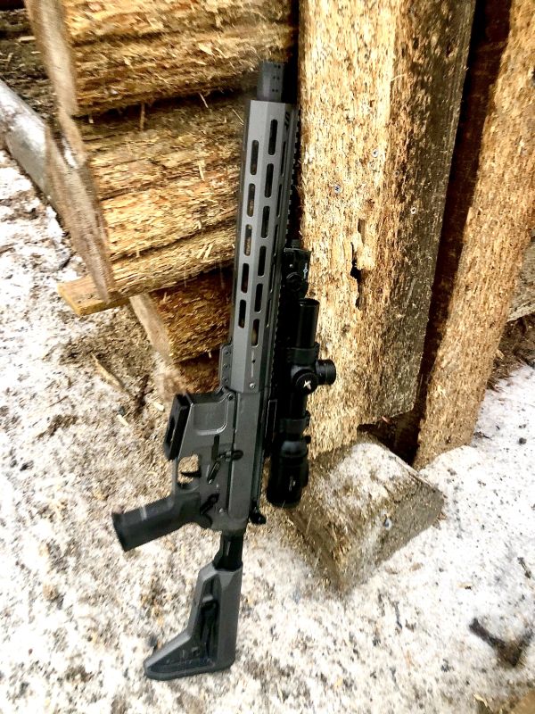

Viestit: 5993
Re: Mikä lipas UP PCC karbiiniin ?
Glock-lippaiden testailun jälkeen, olemme todenneet että tarjoamme UP PCC aseeseen kahta eri lipasvaihtoehtoa: ARC9 ja Glock. Glock lipas vaatii UP PCC varten pienen muokkauksen, joka ei vaikuta lippaan toimintaan Glock-pistoolien kanssa.
Glock-lipasadapteri on parhaillaan työn alla. Adapterin mukana seuraa rekyylijousisysteemiin uusi "bufferi", jolla lyhennetään lukko/luistin liikematka Glock-lippaalle sopivaksi. Sama adapterisysteemi toimii myös esim. CMMG MkGs kanssa. Tästä lisää myöhemmin, kun saadaan tuotannosta osia ulos...
Kuvassa UP PCC proto Lopen ampumaradalla onnistuneen Glock-lipastestin jälkeen :)
