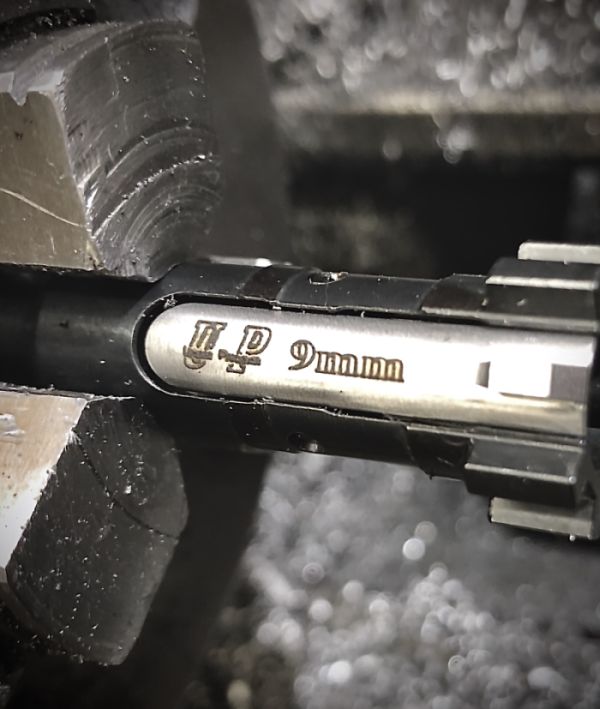

Jos et löydä sopivaa aseen osaa käyttöösi, tee se itse...
Näin tehtiin PCC 9mm ulosvetäjän kanssa, joka on nyt koneistettu nuorrutusteräksestä.
Sopii kaikkiin PCC 9mm aseisiin, jotka käyttävät M16 tyyppistä ulosvetäjää. Erinomainen toimintavarmuuspäivitys aseisiin, joissaon alunperin valurautainen ulosvetäjä.
Hinta 95,00 euroa.

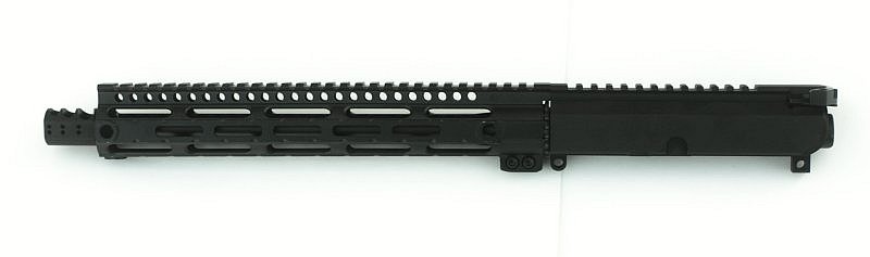

Finn Precision PCC Tactical täydellinen yläkerta
Finn Precision koneistettu ylärunko
314mm piippu
Midwest Industries 12" Mlok free float handguard
UP PCC komppi
UP viritysvipu
Paino 1.6 kiloa
Hinta 1790,00 euroa

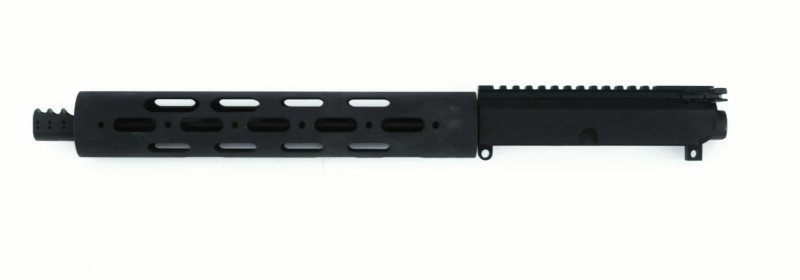

Finn Precision PCC Competition täydellinen yläkerta
314mm piippu
UP 12" free float handguard
UP PCC komppi
Paino 1.6 kiloa
Hinta 1490,00 euroa

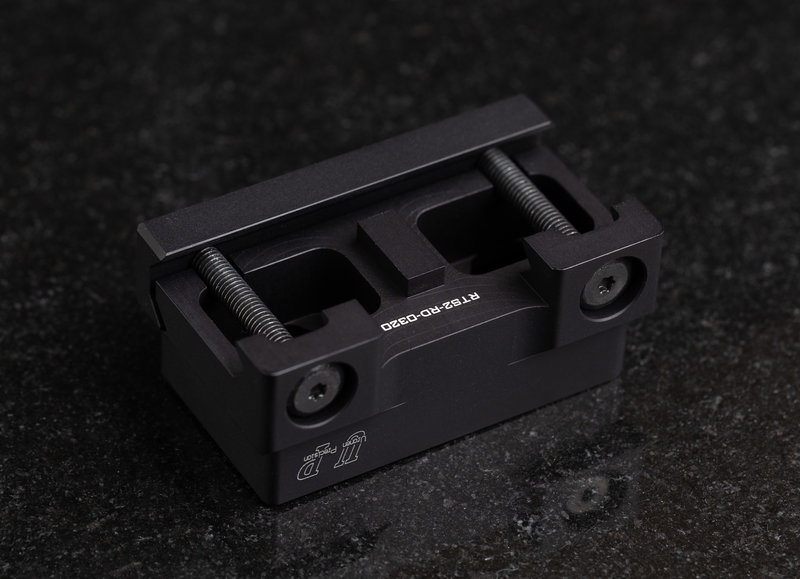

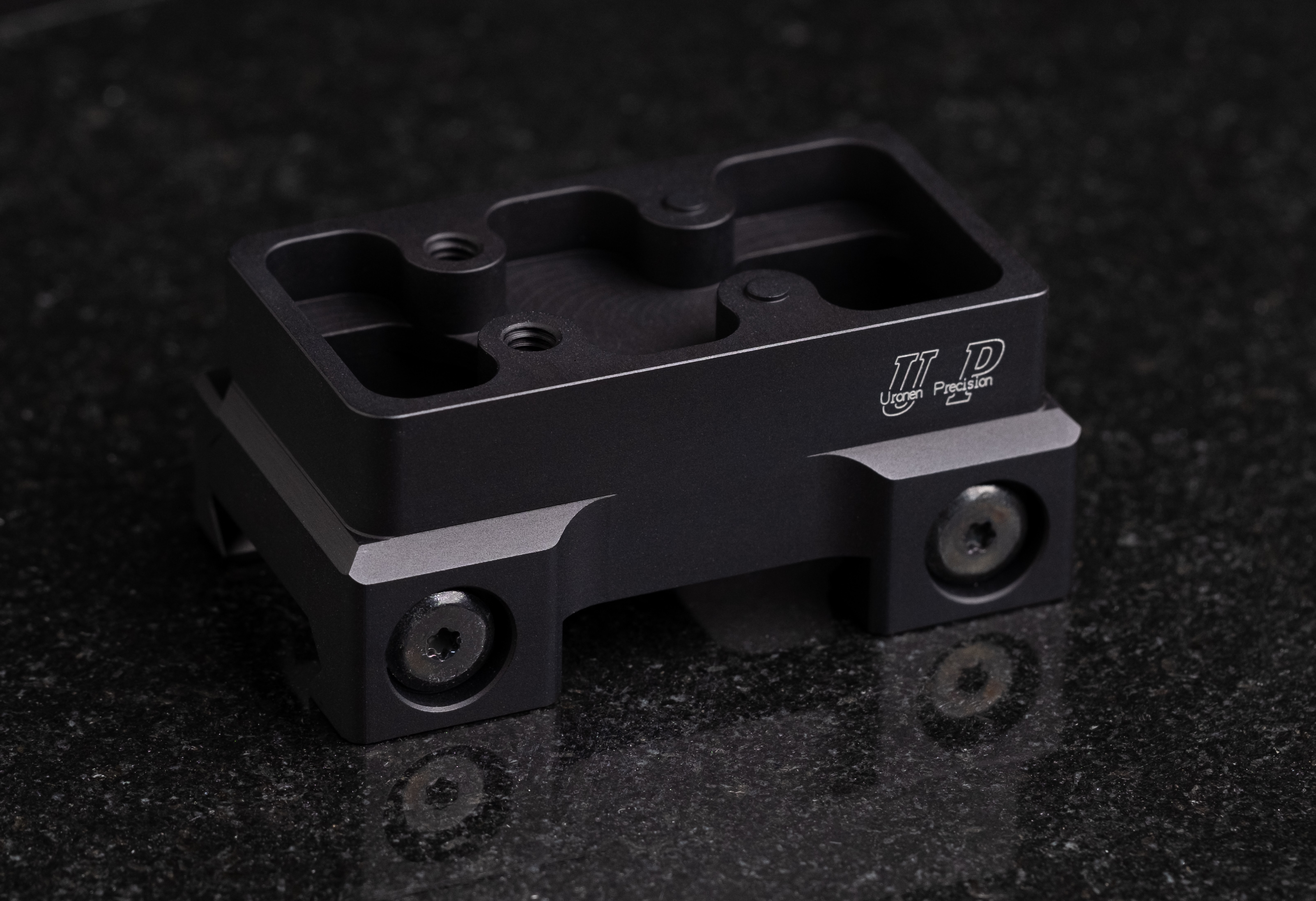

Nyt saatavana: Uronen Precision Red dot Sight Mount !
Tämä jalusta on suunniteltu erityisesti PCC-aseisiin.
Valmistusmateriaali 7075 T6 alumiini
Valmistettu umpiaineesta koneistamalla
Korkeus picatinny-kiskon yläreunasta optiikan keskilinjalle 1.45" (RTS2 ja vastaavat)
4 mrad kallistus, mikä mahdollistaa helpomman kohdistuksen lähietäisyydelle (PCC)
Kiinteä rekyylivastin
Paino 56 grammaa
Pintakäsitelty kova-anodisoimalla
Kierteissä teräksinen helicoil-insertti
Ruuvinkanta TX9
Hinta 89,00 euroa

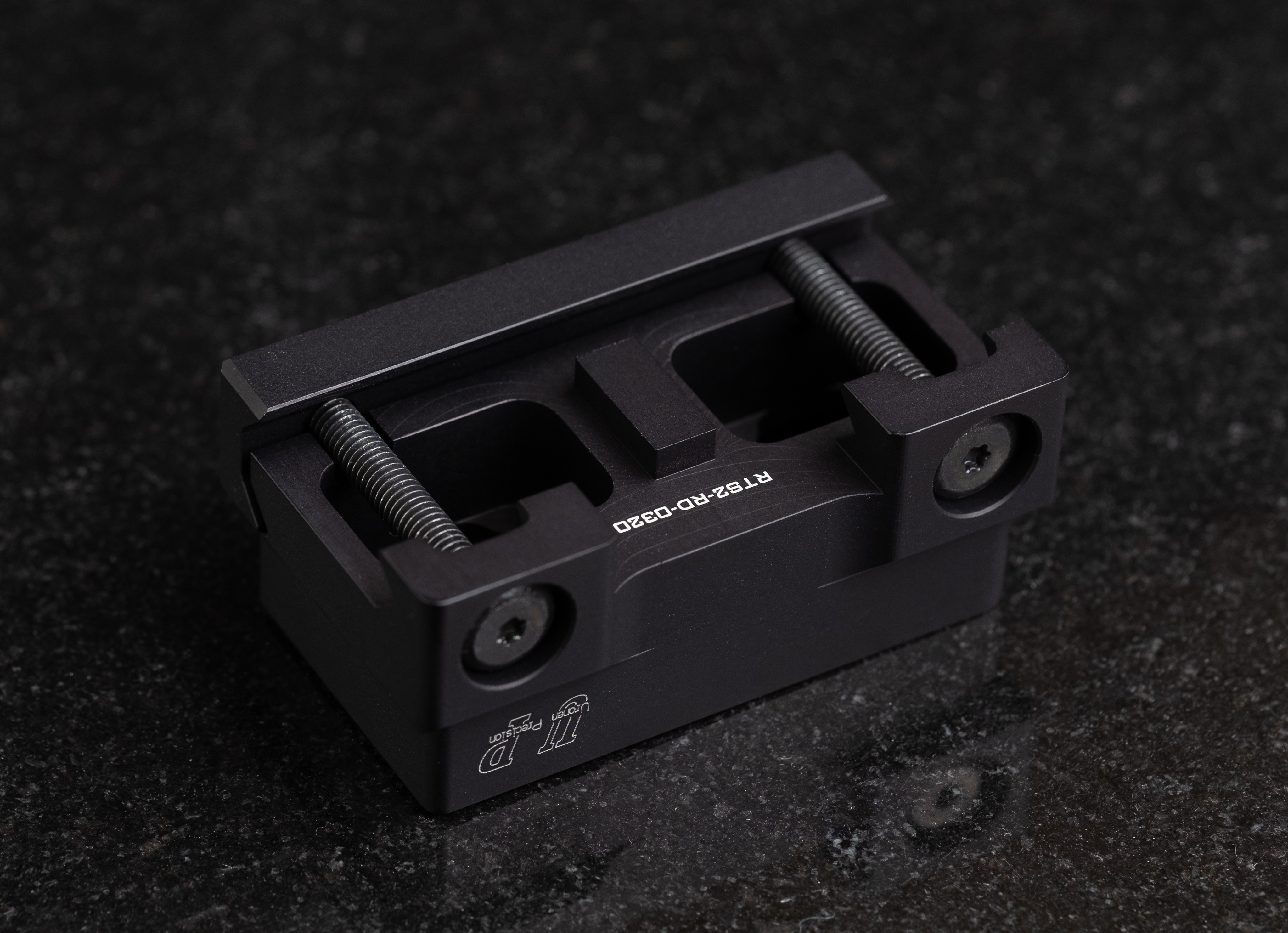

Paino 56 grammaa
Ruuvinkanta TX9
Hinta 89,00 euroa
