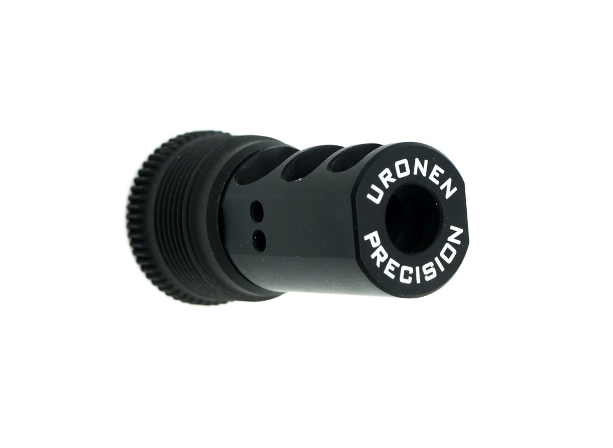

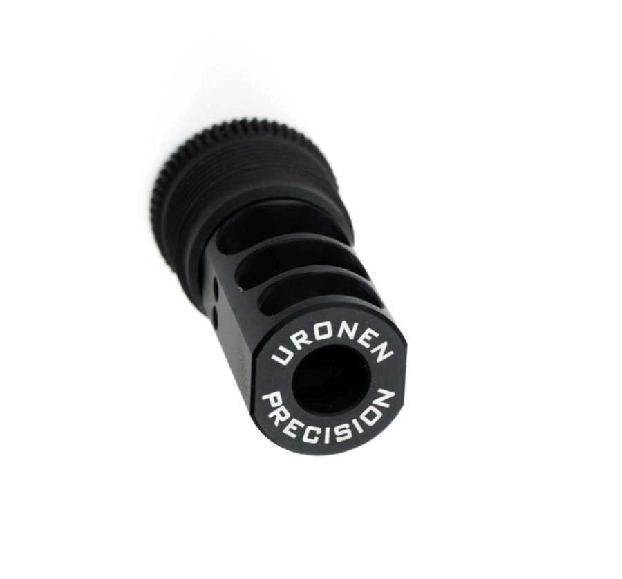

Nyt saatavana: Uronen Precision SMG kompensaattori Silen Steel -äänenvaimentimen QD kiinnityksellä :)
Komppia on kehitetty pitkään, jotta siitä on saatu kisakelpoinen tuote. Väitämme, että harva ampuja huomaa eroa QD kompilla ja perus UP kisakompilla.
2-osainen rakenne mahdollisimman alhaisen painon, mutta samalla 101% varman vaimentimen kiinnityksen mahdollistamiseksi: nuorrutusteräksinen äänenvaimentimen kiinnitysosa ja 7075 T6 alumiininen kompensaattori.
Myös tämä komppi on tuunattavissa ampujan mieltymyksien mukaan puhaltamaan kaasua joko oikealle tai vasemmalle.
Paino 70 grammaa
Suosittelemme tämän tuotteen asentamista asesepän / sorvin avulla, jotta komppi saadaan varmasti suoraan ja vältetään äänenvaimentimen vaurio.
Hinta 150,00 euroa
Tämä on Finn Precision The Gunfighter PCC vakiovaruste. Viimeisimmät myydyt aseet on jo varustettu tällä kompilla - mikäli omistat vanhemman FP Gunfighter PCC aseen ja haluat uuden kompin äänenvaimentimen pikakiinnityksellä, ota yhteyttä info@asejaosa.fi ja sovimme aikataulun kompin vaihtamiseen. Luonnollisesti veloituksetta.
