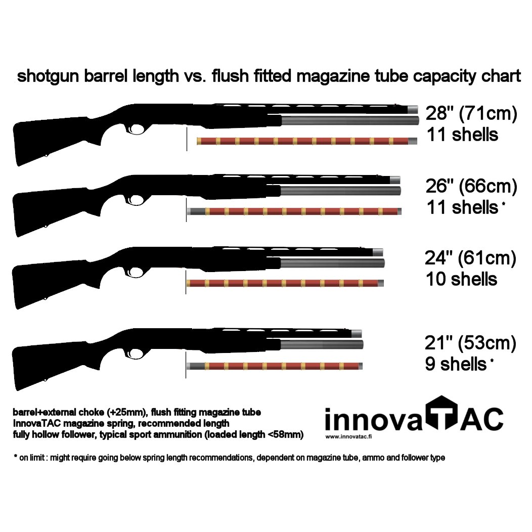

Tälläinen tuli tehtyä yhden projektin yhteydessä. On kohtuullisen yleispätevä moderneille haulikoille vaikka niissä useampi milli eroa lukonpään ja patruunakynnen välillä onkin. Voi olla hyödyllinen haulikon tuunaamisesta kiinnostuneille, joten olkaappa hyvä.

Jokin spesifinen syy, joka estää pidemmän tuubin käytön lyhyemmän piipun kanssa?

Ei ole mitään erityistä syytä paitsi ehkä visuaaliset syyt
Antaa tuo kuva kuitenkin osviittaa siitä että 11ptr tuubimakasiini menee 21" piipun kanssa noin 7" piipun pään etupuolelle
Ei haittaa mutta näyttää hassulle.

Makasiinituubin pituutta voi tottakai säätää molempiin suuntiin. Tuubi voi olla vaikka kuinka pitkä, piipun ylitys vaan alkaa keräämään enemmän ammuttaessa "karstakakkua" jos sitä ei putsaa.
Taulukossa tarkastellaan ainoastaan haulikon kokonaispituutta, joka on optimoitu ja tuosta voi arvioida oman tarpeensa mukaisesti suuntaan tai toiseen. Mittakaava nyt ei ole ihan absoluuttisen oikein, mutta kohtuullinen. Tällä kaaviolla ei nyt tässä yhteydessä ole sen syvempää merkitystä, kuin laittaa saataville jos näistä testatuista ja lasketuista tiedoista on hyötyä muillekin.
Se, millaista merkitystä haulikon kokonaispituudella on, riippuu käyttäjästä ja käytöstä. Lyhkäisempi haulikko on näppärämpi käsitellä kun on ahdasta, jossa tapauksessa on sama osuuko seinään piippu vai makasiinituubi. Pitkä, ja varsinkin pidempipiippuinen pointtaa vähän tarkemmin ja piipunpää on rauhallisempi liikkeissään. Näistä sitten käyttäjät löytää omat mieltymyksensä.
