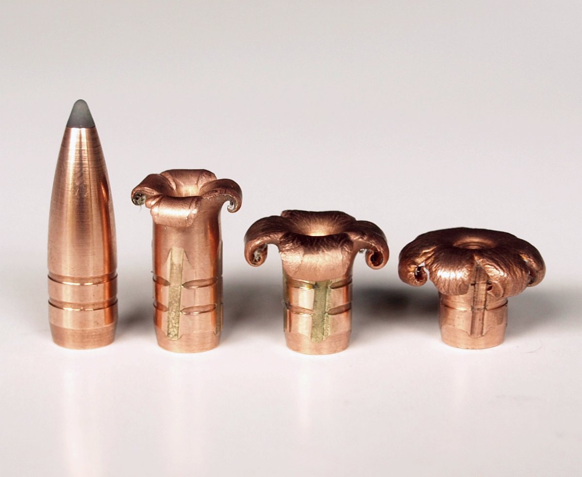

Tällä hetkellä kysytään erittäin paljon UPB -luotien laajenemisesta erilaisella osumanopeudella.
Kokosimme kuvaan .308 120gr Medium -luodin tyypillisen käyttäytymisen.
Toinen vasemmalta osumanopeus märkään sanomalehtinippuun 643 m/s, kolmas vasemmalta märkään sanomalehtinippuun 765 m/s ja oikeanpuoleinen on ammuttu veteen 887 m/s. Laajentuneet vastaavasti 1.6x, 2.1x ja 2.1x alkuperäiseen verrattuna.
Lähtönopeudella 920m/s ampumaetäisyydet vastaavasti noin 280m, 150m ja 30m.
.308 138gr ja 168gr luotien käytös on erittäin samankaltaista jos osumanopeus on sama.
900 m/s lähtönopeudella, 138gr ampumamatkat olisivat: 330, 170 ja 15 metriä
900 m/s lähtönopeudella, 168gr ampumamatkat olisivat: 370, 190 ja 15 metriä
Eli mainitulla lähtönopeudella ja etäisyyksillä luodeilta voi odottaa samankaltaista käytöstä/laajenemista kuin kuvissa.

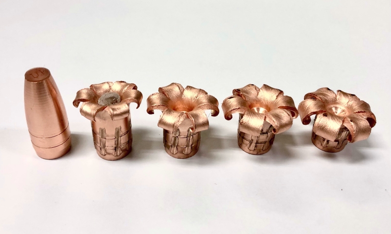

Uusinta UP Bullets tuotetta, erikoisluoti 300 blk ja 7.62 TKO varten: .308 102gr CHT TAC
Materiaali: kupari ja muovi, ei sisällä lyijyä
Paino: 102gr
BC G1: .240
Pituus: 24.8 mm
TAC nimessä viittaa parempaan barrikaadin ja ballistisen suojauksen läpäisyyn verrattuna tavanomaiseen lyijysydänluotiin, sekä erityisesti suunniteltuun luotettavaan syöttöön (myös) automaattiaseissa.
Osumanopeudet veteen oikealta vasemmalle: 830, 653, 539 ja 485 m/s. Laajentuneet vastaavasti 2.05x - 1.54x alkuperäiseen verrattuna.
Ammuttuna UP Tactical Carbine 300 blk 9.5" piipulla, 485 m/s vastaa noin 200m ampumamatkaa.
Hinta 1.20 eur / kpl
Paino: 102gr
BC G1: .240
Pituus: 24.8 mm

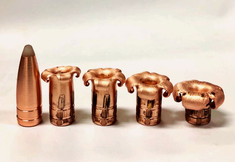

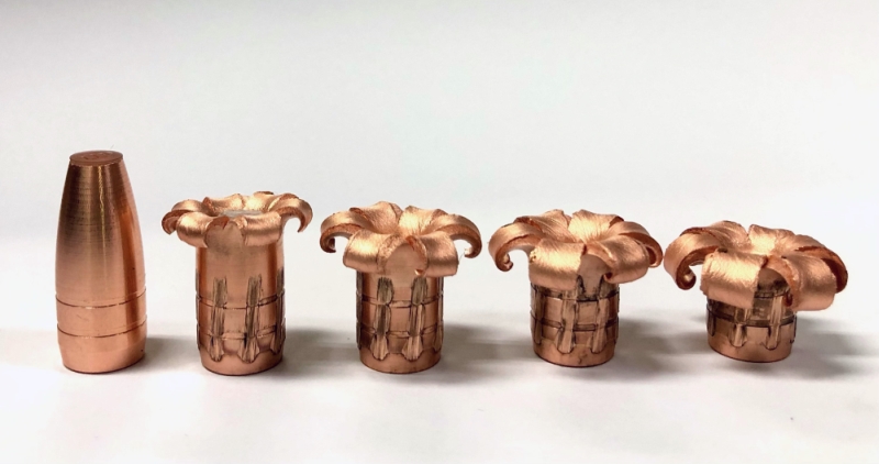

Monet ovat kummastelleet .458 kupariluodin pitkää toimitusaikaa... Yksi syy on se, että päätimme parantaa sitä vielä entisestään
Uudistusten myötä .458 luoti painaa nyt 285gr, BC G1 on hiukan korkeampi .205 ja luoti alkaa laajentua matalammalla nopeudella, mutta samalla kestää hiukan kovemman osumanopeuden kuin gen 1.
Oheisissa kuvissa osumanopeudet veteen 582, 529, 495 ja 453 m/s. Lähtönopeudella 600 m/s ne vastaavat suunnilleen 15, 60, 90 ja 130 metrin ampumamatkoja. Luodit ovat laajentuneet 1.67x, 1.80x, 1.96x ja 2.05x
Gen 2 suositeltu osumanopeusalue on 420 - 650 m/s.

Hande kirjoitti:Uusinta UP Bullets tuotetta, erikoisluoti 300 blk ja 7.62 TKO varten: .308 102gr CHT TAC
Paino: 102gr
BC G1: .240
Pituus: 24.8 mm
Sama määrä niippiuria kuin 120 gr?
Re: Uronen Precision Bullets
Hount kirjoitti:Hande kirjoitti:Uusinta UP Bullets tuotetta, erikoisluoti 300 blk ja 7.62 TKO varten: .308 102gr CHT TAC
Paino: 102gr
BC G1: .240
Pituus: 24.8 mm
Kyllä, mutta muutoin varsin helposti erotettavissa 120gr luodista tasaperäisenä

Sopiiko .458 290gr luoti 45-70 / 450 Marlin putkilippaallisiin aseisiin, kuvassa kärki näyttää aika pitkältä?
