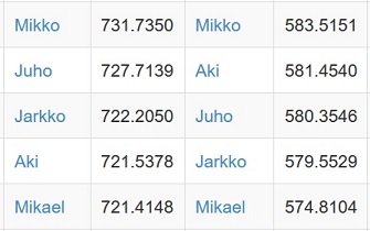

Seuraava esimerkki on toisesta lajista mutta kun tulokset on kki:n palvelusta kohtuullisella vaivalla suodatettavissa, niin ... jostain Salossa 2021 järjestetyn L3-kisan tuloksista leikaten ja liimaten ...
Aseluokkakohtainen (stanu) järjestys on vasemmalla ja saman aseluokan tulokset poimittuna yhdistetyistä tuloksista (combined) on oikealla. Vasemmalla on siis iken ehdottamalla tavalla laskettu järjestys ja oikealla on vallitsevan SRA-käytännön mukainen järjestys.

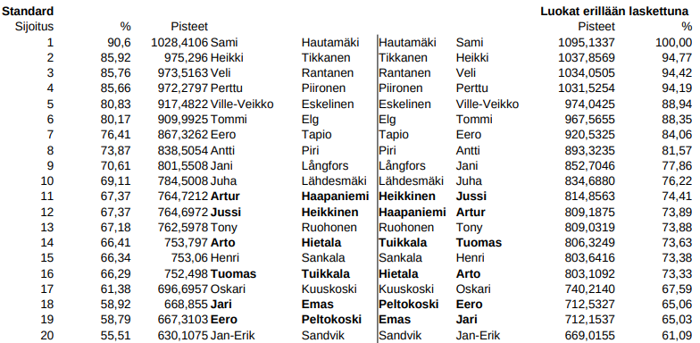

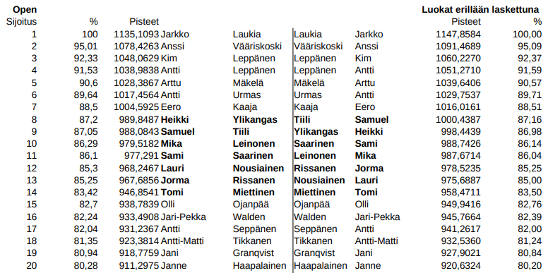

Totutusti täällä leuat louskuvat, mutta lisätäänpä vähän leipääkin sinne väliin...katsoin ettei ole ylitsepääsemätön vaiva laskea vaikka SRA-SM pisteitä uusiksi vakio ja avoin erikseen laskien.
Minustakin näin kuuluisi tehdä, ja paperilappuaikakauden mentyä ei pitäisi olla suurempia tekosyitä olla niin tekemättäkään. Mutta asiaan:
Laskin kivääri- ja pistoolirastit erikseen, ja siis nimenomaan vain pistoolia tai kivääriä sisältävät, koska TA:ssa ja haulikossa kaikki on sallittua luokasta riippumatta, itsekin vakiossa ammuin Laten saigalla jossa oli kaikki pillit ja kellot.
Tässä linkki taulukkoon jossa sekä viralliset tulokset sekä uusiksi lasketut:
https://docs.google.com/spreadsheets/d/ ... ue&sd=true
Jos excelöinti ei kiinnosta, ohessa myös screenshotit top20:stä molemmissa luokissa, muuttuneet sijat korostettu. Alempanakin listaa oli samanlaisia mutoksia, onneksi tällä kertaa ihan kärkipäässä ei. Eli jos vaikka kiväärirastin yhdistelmälistalla avoimella on latistettu vakion tulokset alkamaan pari kymmentä sijaa alempaa, vakion piste-erot tasoittuvat. Tai jos joku ikävästi voittaa vakiolla rastin (R3, R11), niin toki sama käy avoimen tuloksille, mutta yleensä ei niin dramaattisesti kuin kiväärillä pidempiin matkoihin ammuttaessa joissa optiikan hyöty on selkeästi suuri. Etenkin stanun tulokset harvenevat erikseen laskien, korostaen eroja (=sitä miten paljon parempi Sami oikeasti on...
), kun yhteislistalta poimittuna erot ovat pienempiä.
- srasm22open.png (132.71 KiB) Katsottu 2096 kertaa
- srasm22stanu.png (132.94 KiB) Katsottu 2096 kertaa
