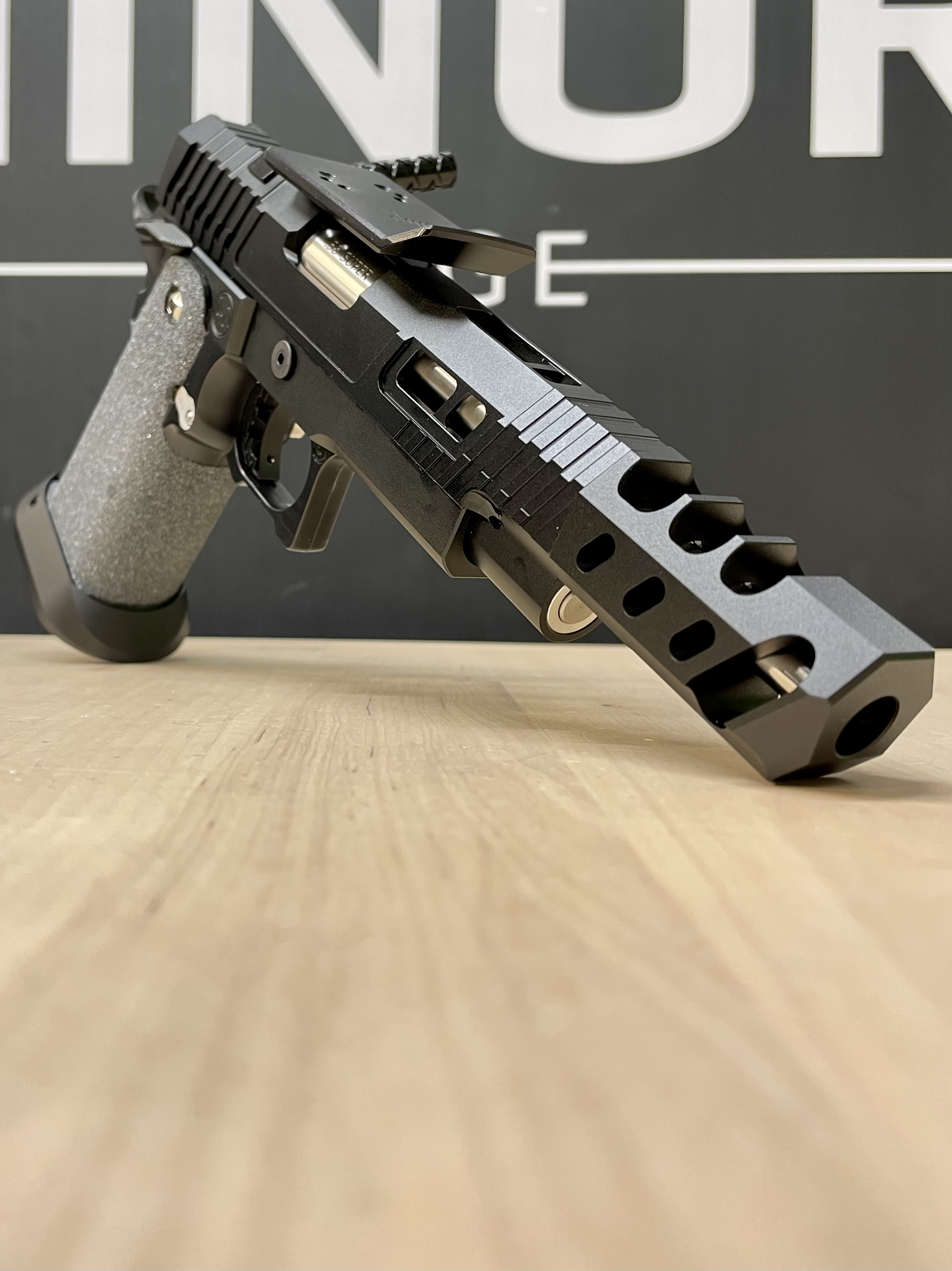

Nyt täyscustom open uudella Gunsmith Bros TT Sand V-kitillä.
Tästä huippu open esimerkiksi kovaan kisakäyttöön tai harjoitusaseeksi ruutiaseen rinnalle. Sopivalla voitelulla ja Maruin lippailla luvassa on paljon halpaa hupia. Sen lisäksi, että ase on huippu ammuttava, se kestää moninkertaisen määrän laukauksia verrattuna tehdasaseisiin.
Luistin liike on lyhennetty, joten ase toimii nopeasti ja on erittäin mukava ammuttava. Luonnollisesti ase on myös tarkka, joten loppu jää ampujalle.
Aseessa on erittäin hyvä, kevyt, lyhytliikkeinen ja selkeän tuntuinen laukaisu.
Kahva on erittäin pitävä, mutta ei liian karhea. Kahva sopii Double Alpha Academyn kisatelineeseen. Kahvavarmistin on deaktivoitu ja lukittu ala-asentoon.
Tähtäimen jalustassa on kolmet erilaiset kiinnitysreiät, joten siihen sopii useimmat pienet punapistetähtäimet, kuten RTS2, RMS, Docter, Marui ja Vector Optics.
Hinta 1550€
Verkkokauppaan
Osat:
GSB Sand V open kit
AM Advance Frame 3.9 alumiinirunko (Infinity, black)
JLP Amphibious Mount for Hi-Capa (Black)
CCT custom grip Suomessa tehdyllä piikarbidipinnoitteella
AM STEEL basegrip Safety STI (Matt Black)
Airsoft Surgenon Thumb safety
EDGE Standard Magwell for Hi-CAPA (Black)
AM CNC Steel Hammer & Sear Set for Marui Hi-CAPA (STI Hex, 2Tone)
AM Steel Trigger Ring for Hi-capa
AM Steel Disconnector & Valve Knocker Set for Hi-CAPA
AM Sear Spring for Hi-CAPA
AM Aluminum Puzzle Pad Base (black)
AM Aluminum Puzzle Pad Front (black, long curve)
AIP 120% Enhanced Recoil/Hammer Spring for Hi-CAPA
Nine Ball 6.00 inner barrel - 145,5mm
AM Hop-up Base for 1911
Nine Ball Wide Use Air Seal Chamber Packing soft (Hi- CAPA/G series/P226/MK23)
AIP 140% Enhance Loading Nozzle Spring for Marui Hi- CAPA/1911
Edge Bear Buffer set
EDGE Ultra Light Aluminium Blowback Housing for Hi-capa (black)
EDGE Enhanced Nozzle set for Hi-Capa (long legs, muokattu)

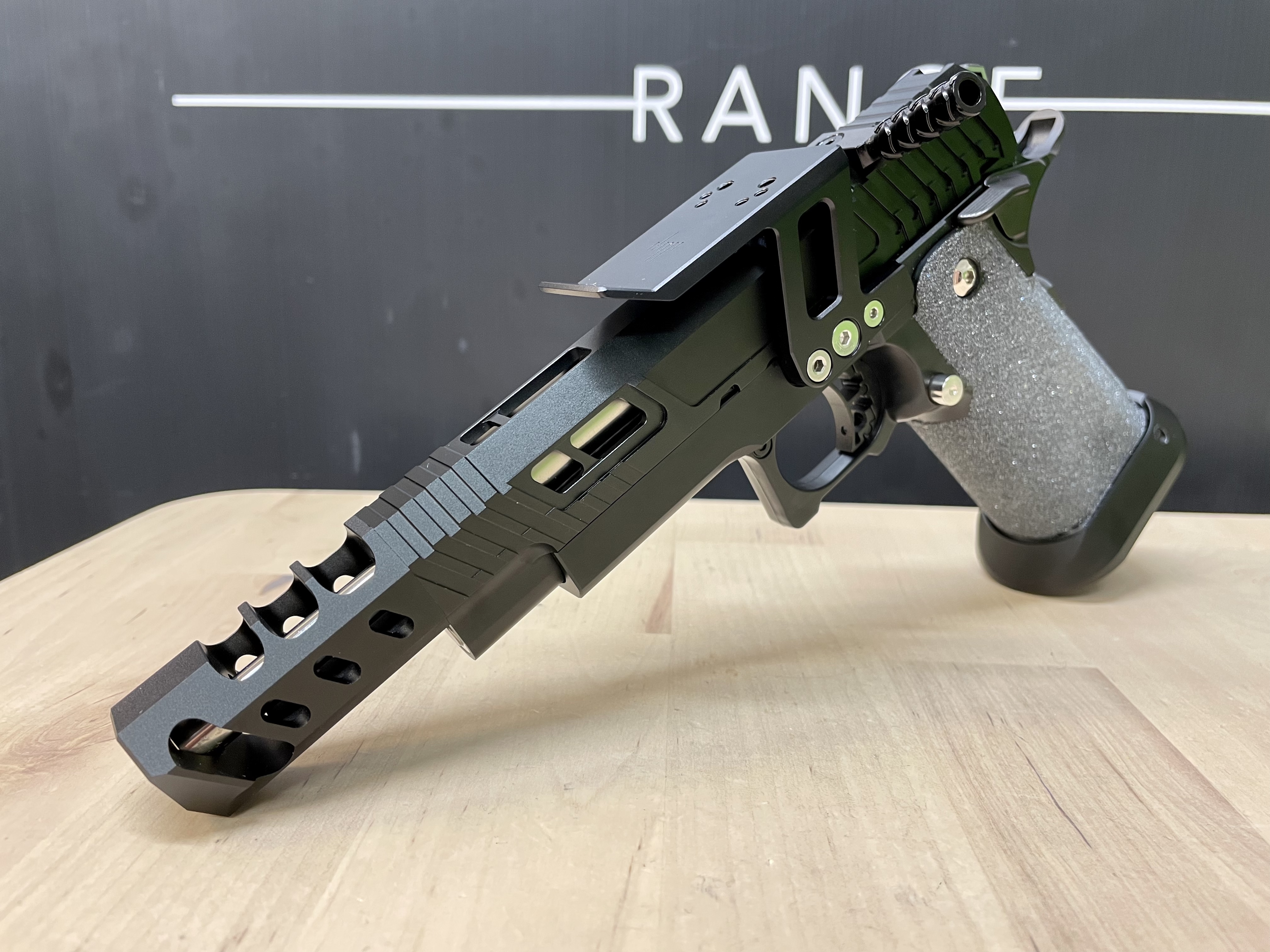

Edellisen viestin musta open on vielä tarjolla. Mikäli kunnon open kiinnostaa tulevaksi kaudeksi, niin ota yhteyttä. Niputetaan, vaikka lippaat, kuulat ja kaasut sopivaksi paketiksi. Ampuminen näillä on puoli ilmaista, joten aseen hinta ei kauaa kirpaise.
