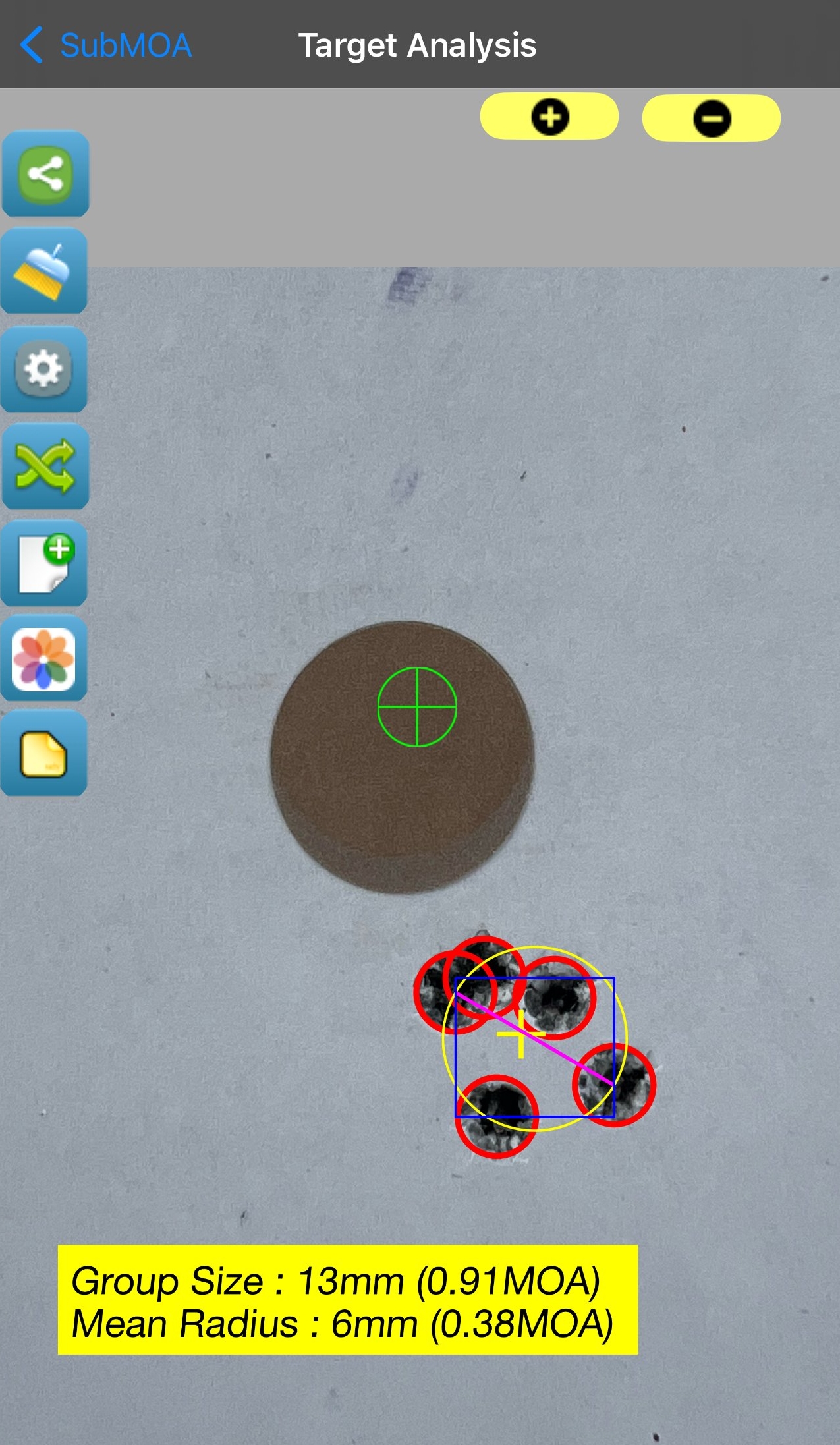

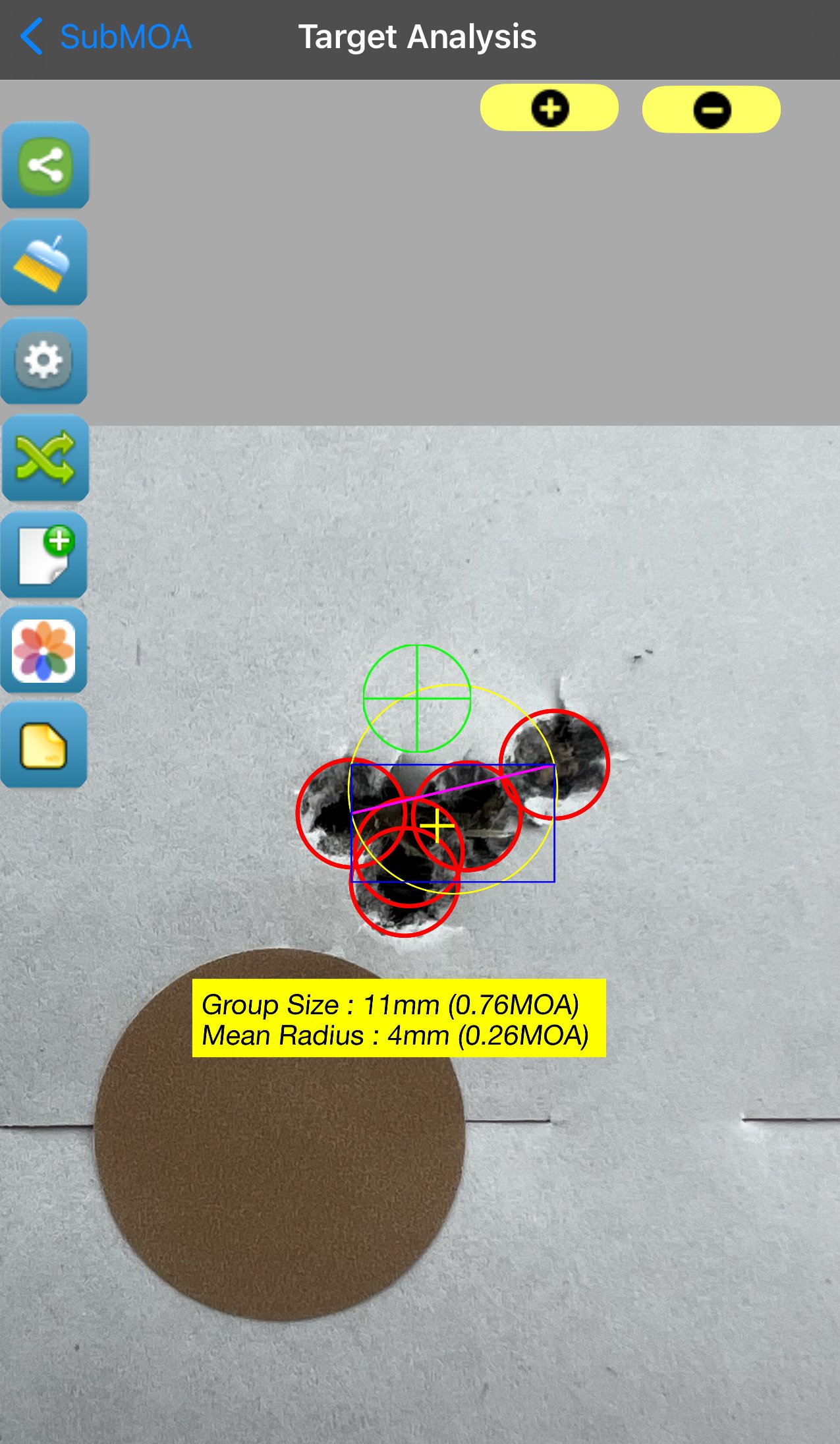

Tässä kohtaa, ensimmäisten tuotantoaseiden valmistuttua ja käytyä Riihimäellä saamassa leimat kylkeen, on aika koeampua ne.
Ohessa ensimmäisten kahden aseen koeammuntataulu.
Ampumamatka 50m, patruuna Norma TAC-22, tähtäin Zeiss 6-24x56, edessä Harris S-BRM perän / tuubin alla hiekkapussi. Sää täysin tuuleton.
Loppujen lopuksi olen sitä mieltä, että 1 moa osuntatakuu 5 lks / 50m on helppo luvata UR-22 aseille 8)

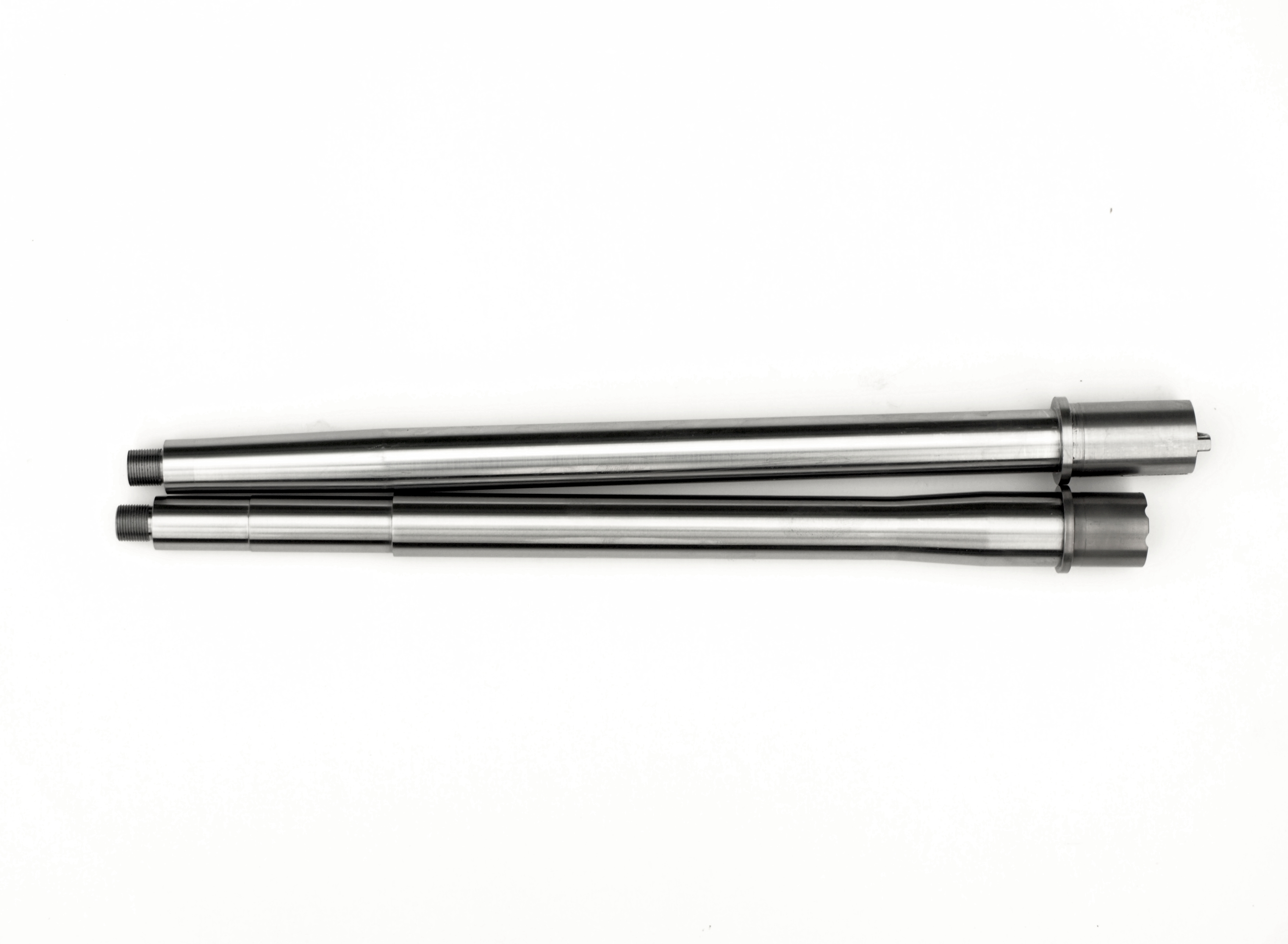

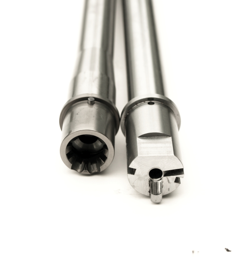

Eniten kysymyksiä saamme aiheesta piipun pituus. Miksi UR-22 piippujen pituusvaihtoehdot ovat erilaiset kuin UR-15 .223 piipuissa?
Ohessa kuva UR-15 .223 Rem The Ultimate Match Carbine 13" piippu ja UR-22 .22 LR 14" piippu
Kun .23 Rem piipun barrel extensionin laippa ja vastaava kohta .22 LR piipussa on kohdakkain, voidaan nähdä että laipan etupuolella piiput ovat lähestulkoon identtisen pituiset. (Huomaa, että .22 LR piippu on valmistettu yhdestä osasta, eikä siinä ole erillistä barrel extensionia.)
Laipan takapuolella taas piippujen pituus poikkeaa merkittävästi toisistaan, mikä selittää sen miksi tuuman pidempi .22 LR piippu on ulkoisesti samanmittainen .223 Rem piipun kanssa.
Miksi näin on sitten tehty? Selitys on lipas, kun .22 LR piipun takaosa tuodaan riittävän taakse, aseessa voi käyttää tavanomaista AR-22 lipasta.
Mikäli piipun takapää olisi huomattavasti edempänä (kuten esim. CZ V22) se vaatisi erilaisen lippaan. Halusimme UR-22 aseen käyttävän yleisintä AR-22 lipasta, josta syystä päädyimme tällaiseen ratkaisuun.
Toivomme asiakkaidemme arvostavan tätä ratkaisua O:)

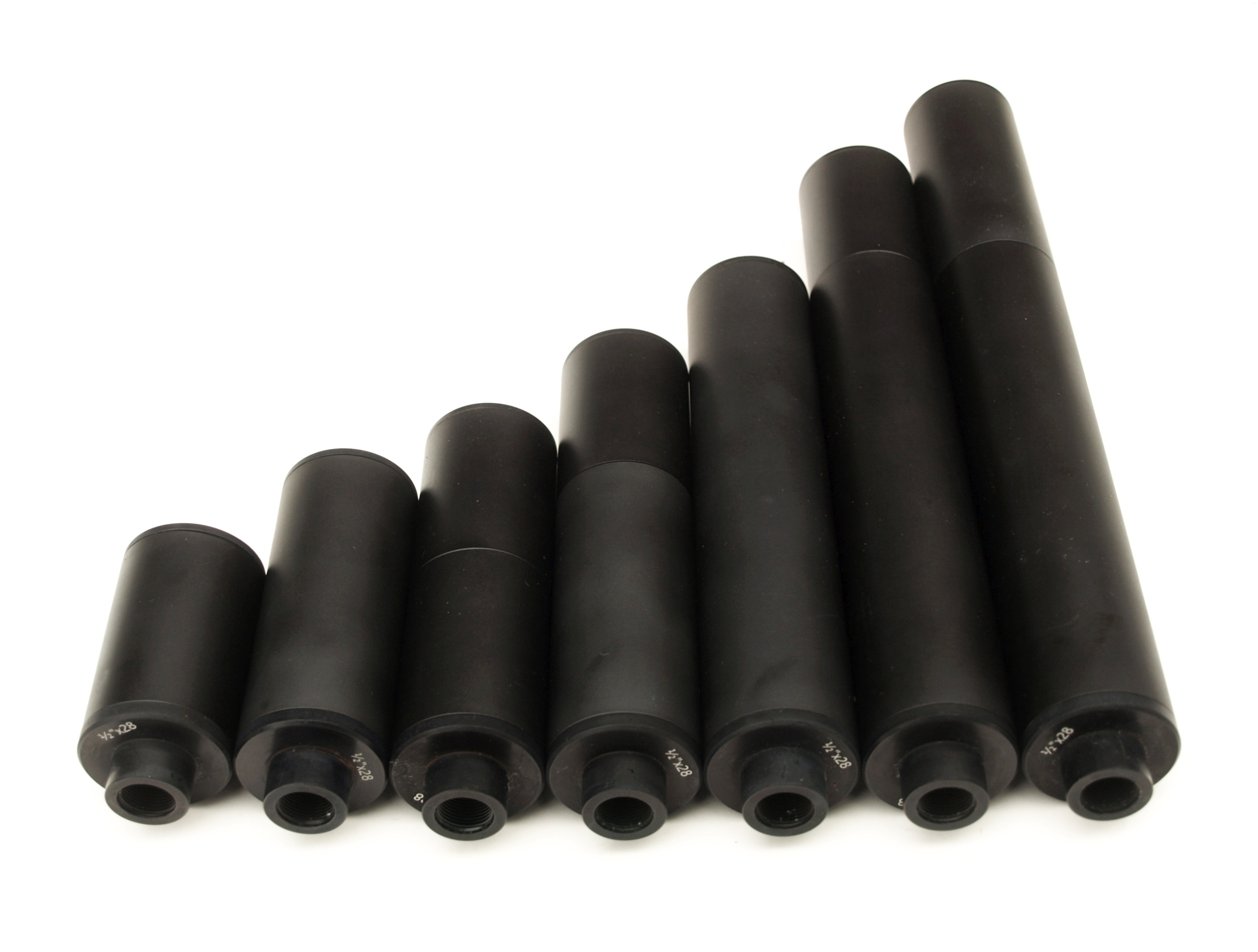

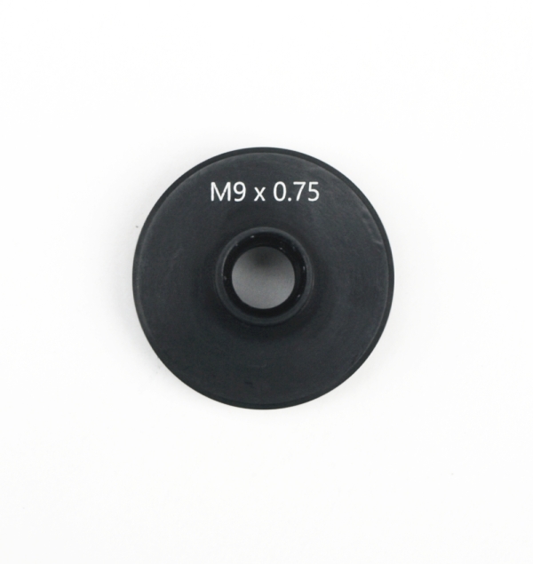

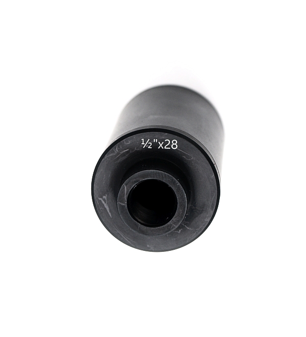

Tuomme markkinoille uudentyyppisen .22 LR äänenvaimentimen Uronen Precision Modular Rimfire Suppressor eli MRS :) Sen suunnittelussa on huomioitu erityisesti mahdollisimman pieni vastapaine ja sitä kautta aseen vähäisempi likaantuminen.
Toinen merkittävä seikka on se, että suuresta koosta huolimatta vaimentimen paino on saatu pidettyä erittäin alhaisena. Suurimmankin 265mm mallin paino on vain 135 grammaa :)
UP MRS on modulaarinen ja sitä voidaan valmistaa 10 eri pituudessa käyttäjän vaatimusten mukaisesti. Itselataaviin aseisiin suosittelemme 175 - 265mm malleja, joissa on aseen likaantumista vähentävä järjestelmä.
Kun tavoite on erittäin hyvä äänenvaimennus ja samalla mahdollisimman vähäinen aseen likaantuminen ja/tai aseen piippu on lyhyt, suosittelemme 245mm ja 265mm malleja.
Kiinnityskierre M9 x 0.75 KMR ja ½"x28 TPI
Hinta 95 euroa

Sopiiko vaimennin myös Glock 44:ään, jossa on nimellisesti sama kierre? Vai tuleeko luisti vastaan ennen kuin kierre on päässyt pohjaan asti?

Veijo Esso kirjoitti:Sopiiko vaimennin myös Glock 44:ään, jossa on nimellisesti sama kierre? Vai tuleeko luisti vastaan ennen kuin kierre on päässyt pohjaan asti?
En osaa sanoa, ei ole käynyt mielessä että Glockissa olisi sama kierre. Jotenkin arvelen, että kierteen takana oleva ohjausosa saattaa olla toisenlainen :-k
Jos sinulla on moinen ase, ota mukaan ja tule käymään niin testataan? :)
