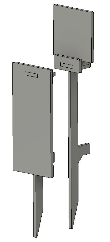

SGWS2023 kisoja treenaamista varten tuli tehtyä kilpailussa käytettävää peltiä vastaava tuote, mutta paremmalla jalalla. Näistä kyseltiin ja laitetaan nyt samalla valmistuskuvat jakoon kaikille muillekin tarvitsijoille.
Thai-plate oli kyllä ainakin haulikolle erinomainen. Vaikka se on "T-jalkainen pelti", vähän korkeampi etustoppari vaikuttaa pysäyttävän jalan juuresta tulevat haulikimmokkeet tehokkaasti. Takana ei ole stopparia, pelti tippuu selkeästi. Eikä pääse kääntymään. Perus S355 kestää haulikolla älyttömän pitkään, eikä ole kallis. Hitsausvehkeet tämä tarvii.
Jalka tehtiin niin, että siihen saa halutessaan suojaavan kilven. Kovin tarpeellinen se ei kyllä ollut, lähinnä visuaalinen juttu. Maahan hakkaamista varten tehty erillinen olake on tosi hyvä. Se myös tuntuu vastustavan jalan elämistä maassa kohtuullisesti.
Luoteja ei ole näihin ammuttu. Tällöin osat pitäisi tietty tehdä Hardoxista. Oletettavasti etustoppari estää luodinkin roiskeet eteenpäin, mutta tästä ei ole takeita. Joku Thaimassa pistoolia ampunut voi tähän kommentoida. Tai jos joku toimertuu tekemään nämä kovasta ja kertoo tänne kokemukset.
.step tiedostot voi ladata täältä: https://www.innovatac.fi/instructions-and-more/
