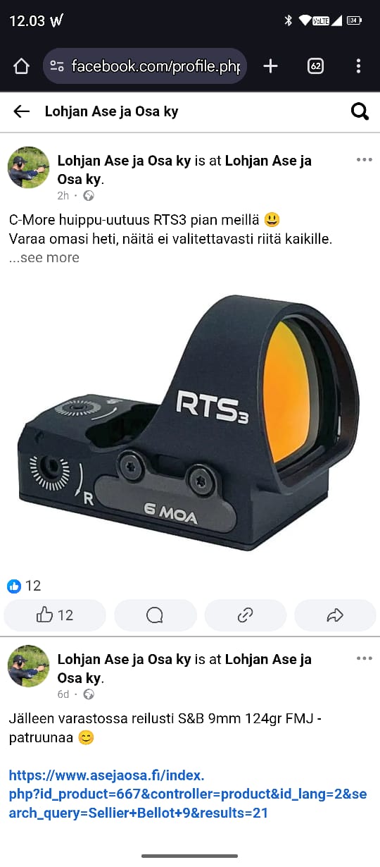

Hande kirjoitti:
poweredbyniko kirjoitti:C-more on julkaissut uuden rts-3 mallin tähtäimestään, jossa näkyisi olevan hyviä parannuksia verrattuna rts-2 malliin.
Tuleekohan FP red dot myös päivittymään lähiaikoina uuteen malliin?
Ei tule "päivittymään", RTS3 on täysin eri malli ja sekä RTS2 että RTS3 tähtäimillä on omat käyttökohteensa. Esim. SRA / Produ Optics luistikiinnityksessä jokainen lisägramma vie ampumaominaisuuksia huonompaan suuntaan, vaikka linssi olisikin isompi.
Jos hinta tulee jossakin vaiheessa kilpailukykyiseksi, mahdollisesti lisätään Finn Precision -valikoimaan Champion3 -tähtäin :)
Itse en koe hiukkasen isompaa linssiä, suurempaa painoa yms melkein 3x hinnan arvoiseksi mutta varmasti näitä ampujia löytyy - Siksi C-More merkillä RTS3 tähtäimiä onkin tulossa Lohjalle varastoon mahdollisimman pian :)

Ihan sattumalta 2h sitten on tullut ilmo Handen faceen. Kannattaa käydä painamassa seuraa nappulaa.
