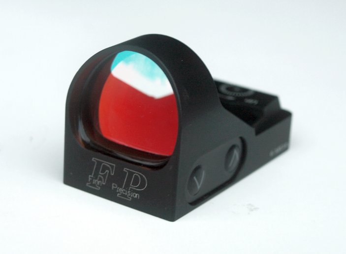

Tuomme markkinoille Finn Precision Champion -punapistetähtäimen ! :D
Yllättävän edullisesta hinnasta huolimatta, tähtäin on koettua ja taattua laatua made in Japan.
Valopisteen koko 6 moa
Valopisteen kirkkaudessa 10 säätöporrasta, toimii erinomaisesti myös erittäin kirkkaassa auringonvalossa
Erinomainen optiikka ja vastavalo-ominaisuudet
Paristo CR 2032
Kiinnittyy C-More STS2 / RTS2 yhteensopiviin jalustoihin
Paino 40 grammaa
Hinta 295,00 euroa
FP RD.jpg (49.26 KiB) Katsottu 5007 kertaa

Pariston vaihto onnistuu tähtäimen oikealla puolella olevasta luukusta (ks. oheinen kuva). Kohdistus ei muutu, paristokosketuksen kadotessa ja uudelleen palatessa tähtäin menee päälle automaattisesti.

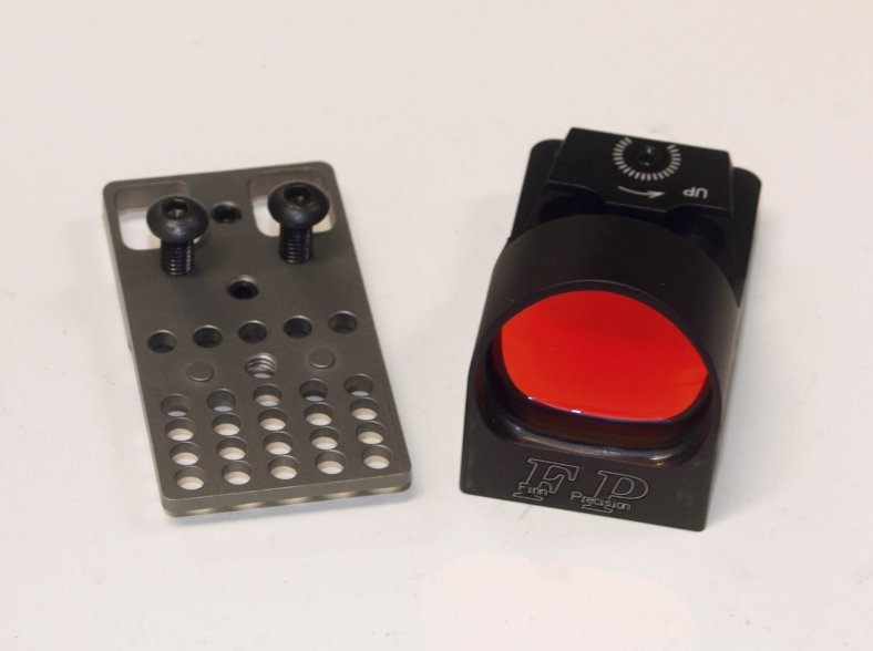

Finn Precision tähtäin sopii erinomaisesti openiin tai produ opticsiin, PCC ynnämuiden käyttötarkoitusten lisäksi :)
...käytännössähän kyseessä on siis C-More RTS2 ilman USA byrokratiaa.
Yleisesti tunnettu asia lienee se, että RTS2 on aina valmistettu Japanissa. USA:n byrokratia on ottanut melkoisesti aikaa ja nostanut hintaa; otti aikaa (ja kilpailijoita RTS2:lle), jotta päästiin tilanteeseen että tähtäimiä ei ole pakko kierrättää USA:n kautta. Tästä syystä myös hinta on aiempaa merkittävästi alempi.
Koska C-More on USA vientiluvan alaista tavaraa, emme voi käyttää heidän brandiaan ja myydä tähtäimiä koko EU alueelle suututtamatta USA viranomaisia.
Tässä siis lyhyesti tarina Finn Precision Champion -tähtäimen takana :)
Sama tähtäin on myös Laugo Arms Alien 500 vakiovaruste.
FP RD_combo.jpg (69.22 KiB) Katsottu 4571 kertaa

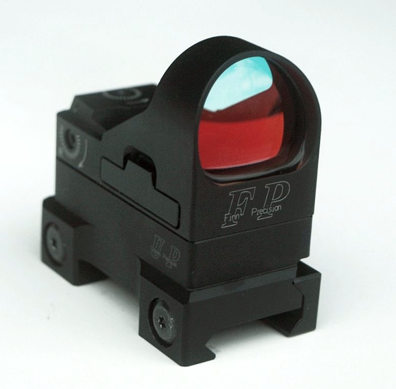

...eikä tässä vielä kaikki, "There is more!" :D
Protoasteella, pian tuotannossa kunhan saadaan CZ OR adaptereita tehtyä riittävästi:
-CZ Shadow adapteri takatähtäimen paikalle, sopii siis kaikkiin CZ Shadow -malleihin. Valmistusmateriaali on myös tässä Ti-6Al-4V (grade 5), eli liikkuvaa massaa turhaan lisäämättä mutta lujuudesta tinkimättä.
Piirretty ja odottaa proton tekemistä:
-Jalusta 30mm runkoputkikiinnitykselle: samantyylinen kuin C-Moren jalusta, mutta merkittävästi laadukkaampi ja tukevampi: Uronen Precision jalusta on valmistettu 7075 alumiinista koneistamalla ja varustettu oikean kokoisella aluslevyllä ja rekyylinastoilla
https://www.asejaosa.fi/index.php?id_pr ... &results=9
-Uronen Precision Modular Scope Mount 30mm renkaan puolikas, johon tähtäin kiinnittyy suoraan samalle korkeudelle 1.45" piipun keskilinjasta kuin päätähtäin

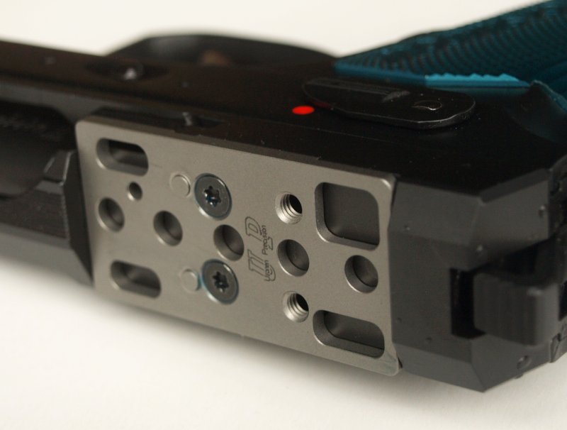

Pakollinen kuvituskuva :)
OR plate.jpg (58.27 KiB) Katsottu 2209 kertaa

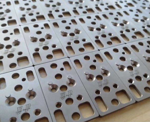

Viestit: 5993
Re: Finn Precision Champion Red Dot Sight
Ja vielä toinen :D
OR plate.jpg (67.83 KiB) Katsottu 1508 kertaa
Hount
Viestit: 866
Liittynyt: 15.04.13 14:10
Viesti Kirjoittaja Hount »
No nyt on hieno! Tuossa kuvassa on sitä jotain.
En tiedä tekeekö kuvasta kauniin se että tiedän sen olevan titaania, vai onko se tuo sivistyneen harmaa väri mikä tuo mieleen joko teolliseen käyttöön anodisoidun titaanin tai tietyt laadukkaat haponkestävät kiinnitystarvikkeet.
(onko tarjolla myös kaikissa sateenkaaren väreissä? :D)
Viestit: 5993
Re: Finn Precision Champion Red Dot Sight ja sen jalustat
Nyt saatavana: Uronen Precision titaaninen jalusta CZ Shadow -aseisiin :)
Tämä jalusta sopii kaikkiin CZ Shadow -malleihin. Toki Shadow 2 OR kanssa kannattaa käyttää OR omaa adapteria...
pelkän adapterilevyn paino 14 grammaa, koko paketin paino tähtäimineen ja ruuveineen 55 grammaa. Liikkuva massa on siis saatu pidettyä mainiosti kurissa tähtäimen suuresta linssistä huolimatta.
Hinta 125,00 euroa tai pakettina FP Champion tähtäimen kanssa 410,00 euroa.
