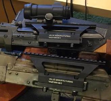

Pitkä tähtäinjalka jyrsittyrunkoisessa FEGissä ja peltirunkoisessa Norincossa. Molemmat kiinnitykset porausjigeillä pylväsporakoneella.

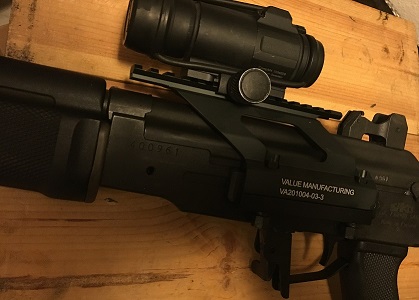

Vähän erikoisempi laite. Norinco, jossa Sakon kansi ja kannessa AR15A2-takatähtäin.
Norincoon kiinnitetty peltirunkoisen kylkikisko normaalisti porausjigillä ja siihen kiinni lyhyt tähtäimenjalka.

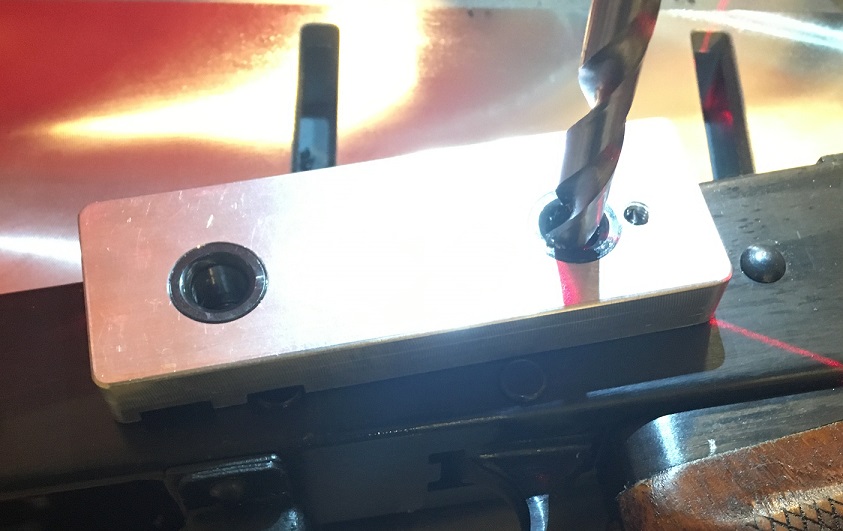

Poranterät kannattaa muuten hankkia jostain muualta kuin Puupennistä ja leikkuuöljyn käyttö on suotavaa. Yllättävän hyvää peltiä nuo AK:t. Mikäs muuten olikaan reiän koko? En muista enää.
Laita kuva myös siitä porausjigistä. Hieno kapistus kun on.

Laatikkoon porataan reiät porausjigin avulla. Ensin ase huoltopuretaan ja irrotetaan vaihdin. Sitten jigi aseen kyljelle, jigi keskittyy vaihtimen reikään ja ei muuta kuin reiät 8,5mm terällä. Matalat kierrokset, leikkuuöljyä ja malttia. Kovin paikka on peltilaatikon luistinjohteen runkoon hitsattu alaosa (karkaistu). Muuten menee yllättävän helposti. Laadukkaat poranterät on must ja asennuskaljat sitten vasta homman jälkeen.

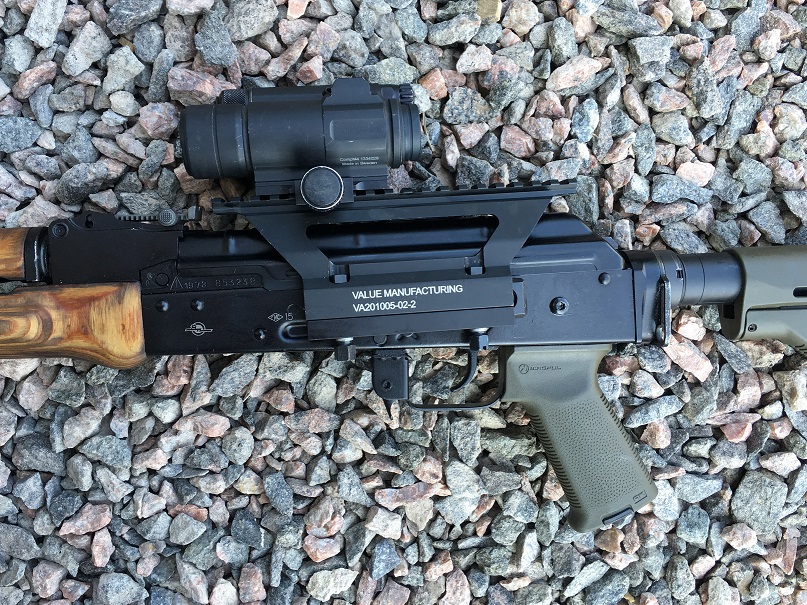

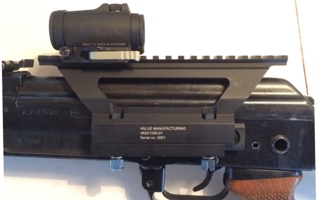

Kuvassa 7.62x39 Vepr.
Asennus vaati venäläisen kylkikiskon poistamisen. Huom. naapuri niittaa oman kylkikiskonsa takapään samalla niitillä, jolla taka-trunnionin (osa, johon perä kiinnittyy) laatikkoon. Takimmainen niitti kannattaa korvata M5-pultilla, kuten kuvassa. Jengat laatikkoon ja trunnioniin ja pulttiin pysyvä kiinnitys laakerilukitteella.
Tämä Vepr onkin astetta parempi AK. Kohtalaisen hyvin tehty, Shephard's Crook, bufferi, tasainen luistin pohja (muistuttaa itäsaksalaista), laukaisukoneisto yhdessä paketissa jne.

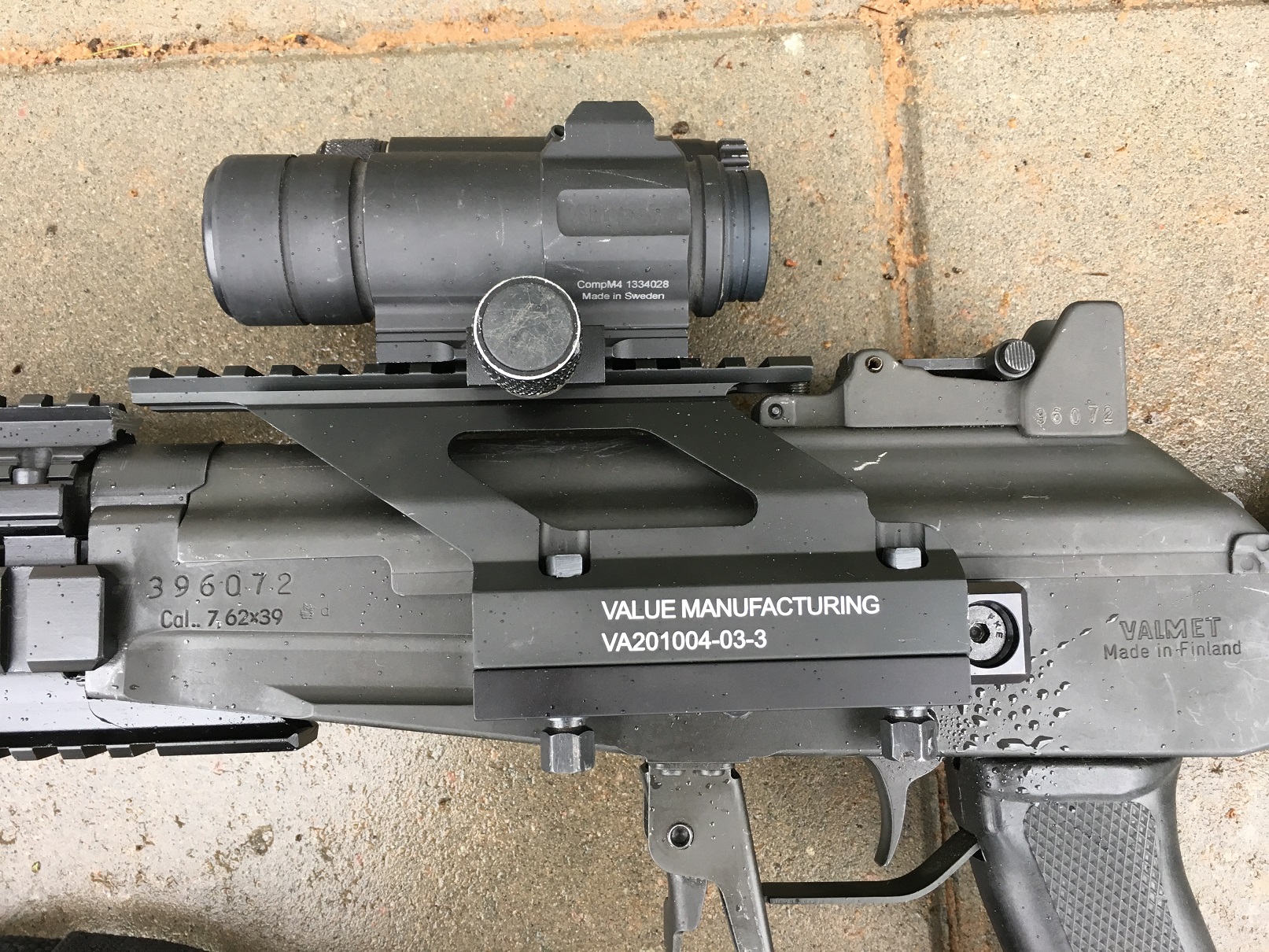

Tässä lyhyt kisko asennettuna Valmet M62S-kivääriin (okei, no muu ase).
Lyhyt tähtäinjalka sopii Valmetiin todella hyvin. Tähtäinjalan takaosaa on nimittäin kevennetty alapuolelta siten, että se vastaa takatähtäimen rungon etuosan muotoon. Näin tähtäinjalan kiskoa saadaan riittävän taakse erilaisia tähtäimiä ja silmänetäisyyksiä varten.
Kylkikisko on tietysti jyrsittyrunkoisen kylkikisko, koska Valmet on jyrsittyrunkoinen.
Ja ei muuta kuin radalle!

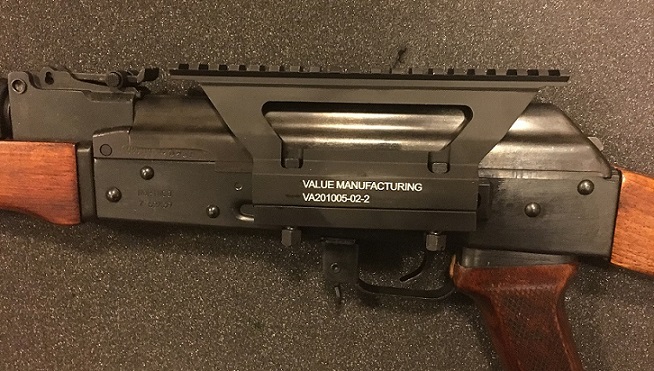

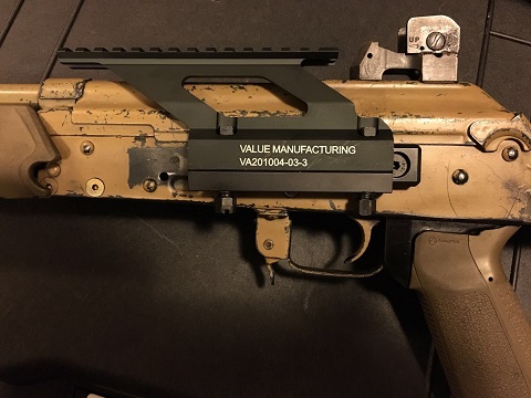

Pari asennusta uusin aseisiin.
Ylimpänä Vepr, jossa on raskas RPKn laatikko. Huomatkaa muuten miten vanha sivukiila on poistettu. Kun kiilan katkaisee, ei tarvi kierteyttää trunnionia. Kylkikiilana peltirunkoisen kylkikiila
Alempana tunnistamaton AK. Laatikon sisältä löytyi jäänteitä 4-asentoisen vaihtimen koneistosta, mutta maali peitti merkinnät. Totteli kuitenkin poraa ja kylkikiilana tässäkin peltirunkoisen kylkikiila.
Edit: alempi ase on kuulemma romanialainen AK74
