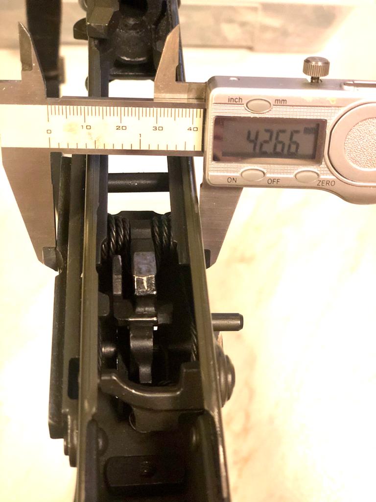

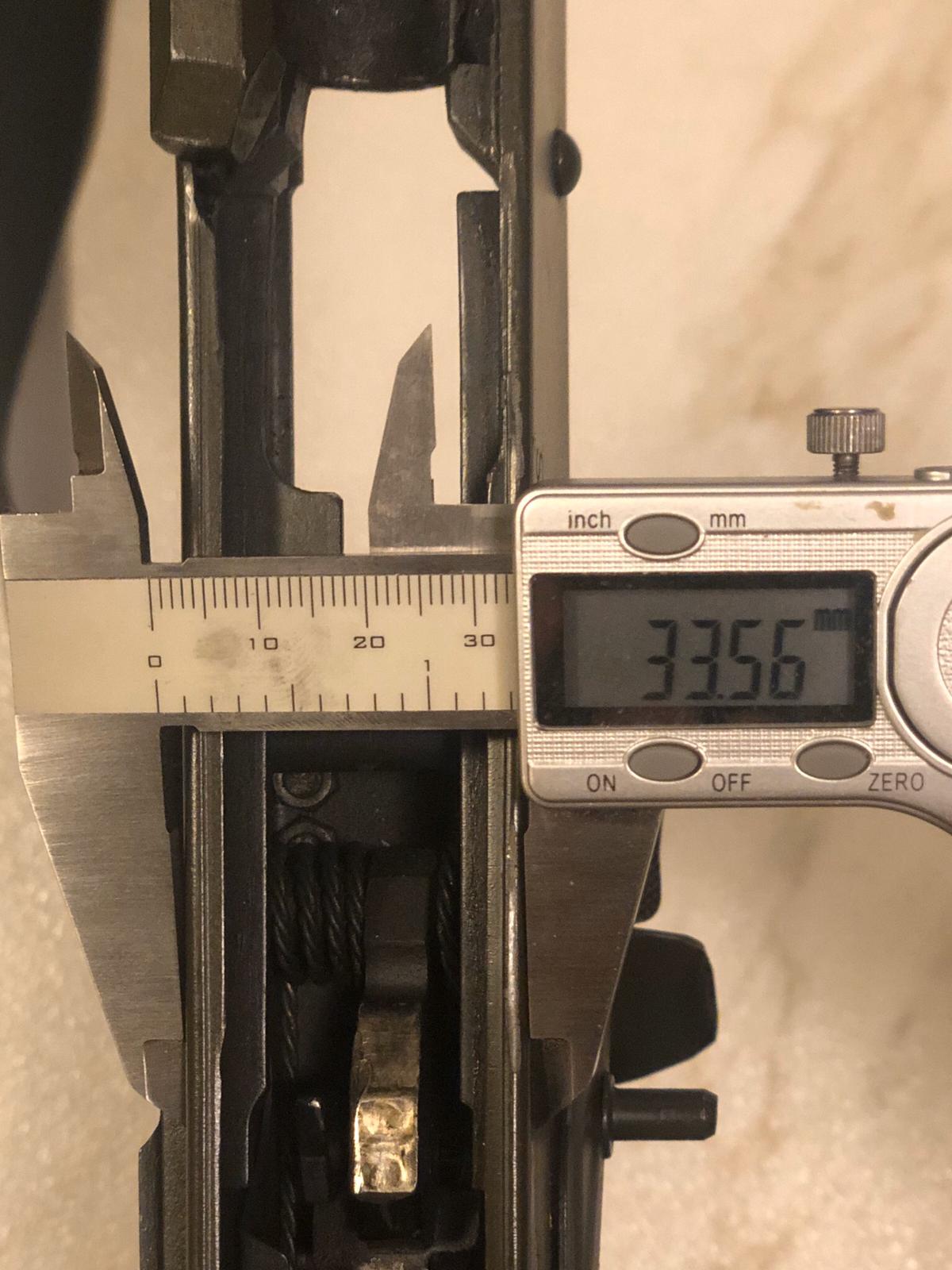

Teimme ensimmäisen sarjan venäläiseen / itämaiseen kylkikiilaan käyviä tähtäinjalkoja. Ennen sarjatuotantoa pyytäisimme apua mitoitusten kanssa eli voisitteko mitata sekä laatikon leveyden että laatikon leveyden kylkikiilan kanssa.
Eli esim Saigassa näin:
Laatikon leveys:
Saigan laatikon leveys
Leveys kylkikiskon kanssa:
Leveys kiskon pintaan
Pyytäisimmekin nyt mahdollisimman monta mittaa erilaisista AKoista, jotta saamme mitoituksen sopimaan mahdollisimman moneen aseeseen.
Ilmoittaisitteko aseen merkin ja tyypin sekä mitat esim näin:
Saiga MK-3
laatikko: 33,56mm
laatikko ja kisko: 42,87mm
Kiitos kaikille!

Vepr KM
Laatikko: 33,65mm
Laatikko ja kisko: 41,75mm

Arsenal peltilaatikollinen 5,45x39
laatikko 34,4 mm
laatikko ja kylkikiila 42,5 mm
Olisko vaikeeta / lisääkö kustannuksia tehdä sivujalan picatinnykiskon keskiosan koneistus siten että siihen saisi suoraan Agocin tai muun vastaavalla kiinnityksellä olevan optiikan suoraan ruuveilla kiinni?
t: Mki

Jyrsitty peukalovarmistimellinen Arsenal, laatikon paksuus 33.75-33.85mm ja kisko ulkonee 8.2-8.3mm (en jaksanu muistella miten peukalovarmistin irtoaa, vaikka sillä olisi saanutkin varmemman mittaustuloksen).
Mittaukset sinänsä luotettavalla manuaalitönärillä ja tulkittu 5 satkun tarkkuuteen. Vaihteluväli johtuu mittauskohdasta, mittasin niin monesta paikkaa kuin pystyy ja mittaustekniikka ensin vakioitu se. samasta paikkaa tulee aina sama lukema.
