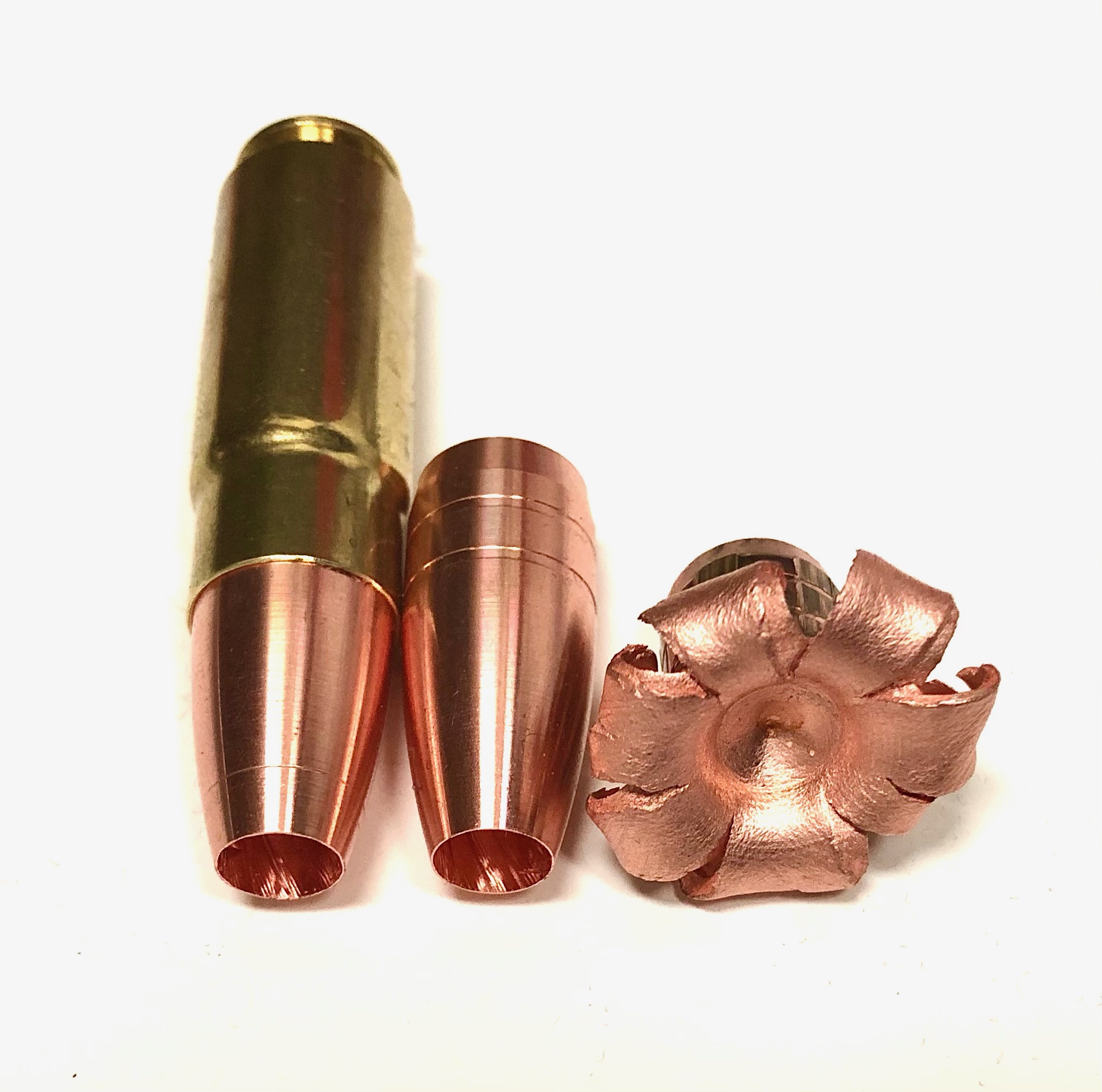

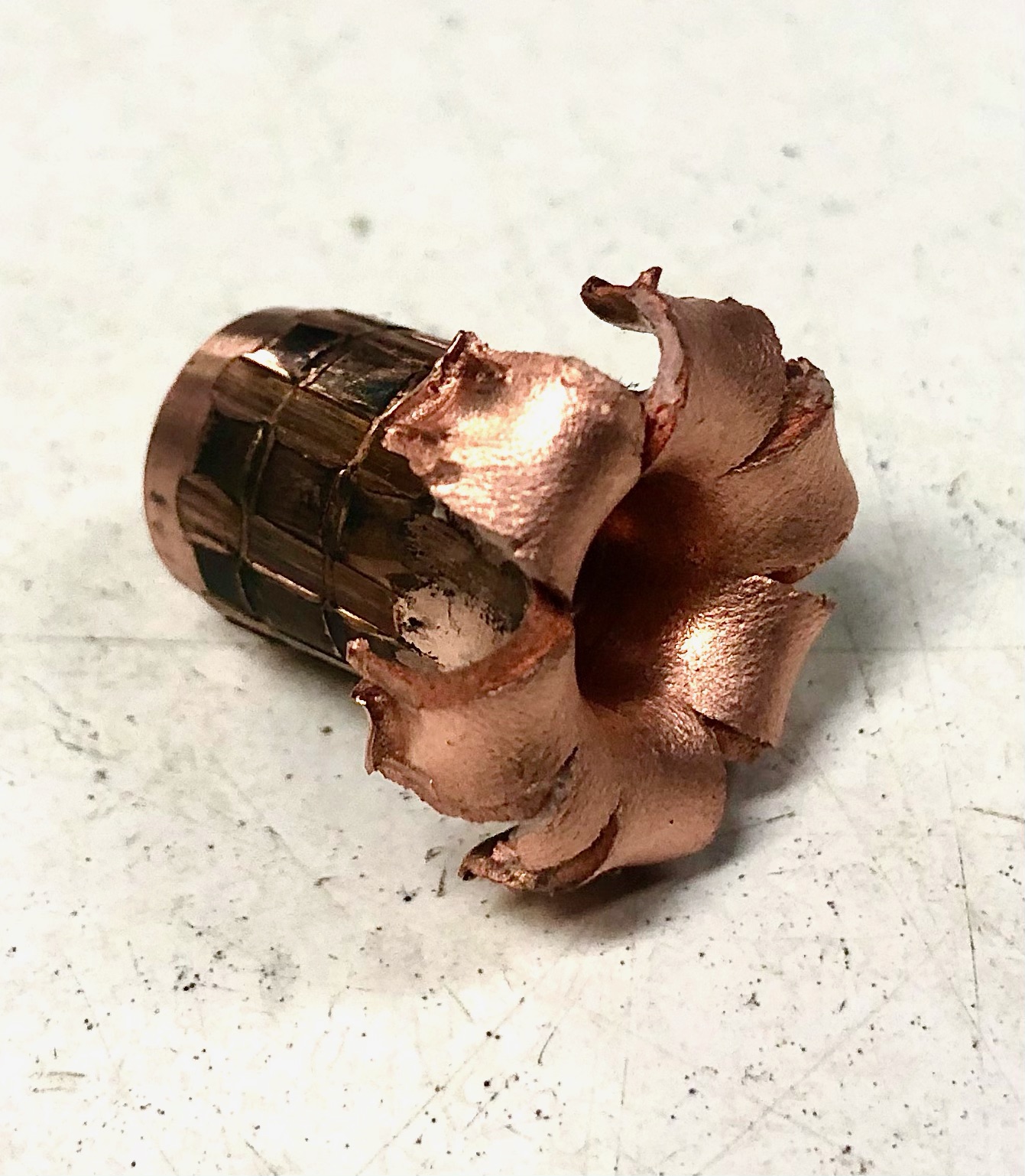

Re: Uronen Precision Bullets - latausohjeita
Testiase UP Socom Carbine 13" .458 Socom
Hylsy: Starline
Ruuti: RS 30 2.35 grammaa
Nalli: CCI 350
Luoti: UP TFA 280gr
Latauspituus: 57.00 mm
Lähtönopeus V4: 595m/s
Nopeushajonta 5 lks: 7 m/s
Osunta: 22 mm / 5 lks / 100m
Ohesa vesitestin tulokset 40m ja 100m
