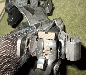

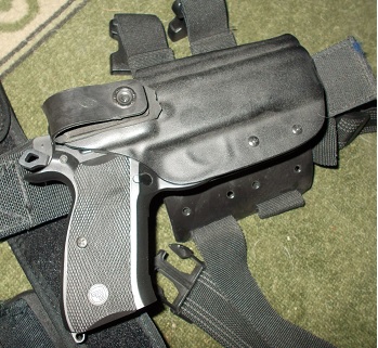

Tässä kuvat selventämään asiaa. Eli 2 vastaavaa koteloa meillä. Toinen vyömalli ja toinen reisitelakka, josta kuvat.
Tuohon vyömalliin jouduin jo edellisellä sääntömuutoskerralla laittamaan kotelon päähän teipinpalan, kun se jyvä näkyi puoli senttiä kotelon ulkopuolella, kun ei ollut umpirakenne.
Kuva sivupuolelta.
Kuva luistinsuuntaisesti, johon jää tuohon harjanteen kohdalle 15mm ilmaa koko matkalle. Täytyyhän sen jyvänkin mahtua johonkin.
Käsitykseni mukaan BladeTech kotelot on pokattu samalla tavalla suurinosa noista lukittavista palveluskoteloista.

Tuo Coltin reisikotelo on just sama mikä mulla on tuossa toisessa säikeessä nostettu vyökoteloksi ja ei kelpaa siis enää :evil:
EDIT: Tai siis melkein kun tuo onkin Shadowille.

Ihan muistutuksena se, ettemme ole koskemassa sääntöihin vaan aiomme viedä "Tekniseen liitteeseen" tarkennuksen "Kenttäkelpoisuudesta", mikä tulee olemaan sama määritelmä, mikä on tulossa SRA SM 2014.
Edellä olevissa kuvissa se 10mm+ näyttää totetutuvan vain tähtäimen päällä kun taas muu ase on tiukasti kotelossa ja luonnollisesti
sellaisen kieltäminen ei ollut tarkoitus.
Joten olemme (eli minä aloitan) jo korjaamassa tätä 10mm lausetta siten, ettemme vahingossa tee kelvottomiksi koteloita mitkä ovat
hyviä.
