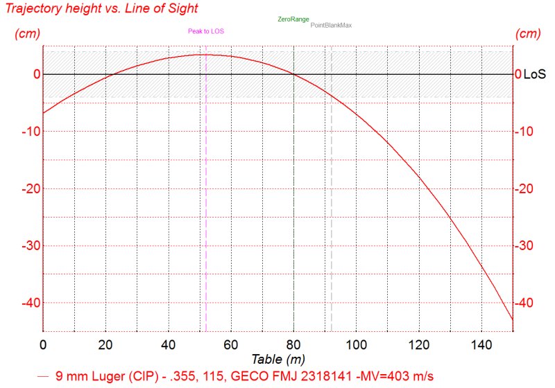

Osunnan puolesta ei ole ongelmaa, mutta kyllähän 9mm patruunan ulkoballistiikka rajoittaa aika tehokkaasti ampumamatkaa.
Ohessa kuva, joka on laskettu UP PCC proto ja Geco 115gr FMJ patruunasta mitattuja arvoja. Aimo Lahti ei ollut ihan hakoteillä, kun päätti laittaa Suomi-KP:n 314mm piipun
Huolimatta reilun 400 m/s lähtönopeudesta, 100m jälkeen lentorata jää aika kaarevaksi. Kuvassa kohdistusetäisyys on 80m jolloin luoti käy 3.5 senttiä tähtäyslinjan yläpuolella ja on 100m noin 7 senttiä alhaalla.
100m kohdistuksella lentorata käy 7.5 senttiä tähtäyslinjan päällä, mutta putoaa silti 32 senttiä 150 metrissä.
Eli itse sanoisin, että 100m+ matkoille kannattaa UP .223 ottaa mukaan

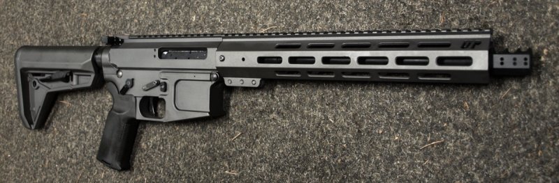

Nyt olemme vihdoin lähellä tuotantoversiota Uronen Precision UR-9 kanssa
Piipun pituus 314mm / 12.36"
Kokonaispituus perä lyhimmässä asennossaan 740 milliä (aselain mukaisesti mitattuna 665 milliä).
Paino 2.3-2.4 kiloa varustuksesta riippuen.
Värityksenä Cerakote Police Gray ja Cerakote musta
Miltä kuulostaa ?

Tässä kohtaa toteamme asian jonka monet ovat jo arvanneet: UP UR-9 PCC on kaasutoiminen. Se millainen kaasusysteemi tarkalleen on, on taas toinen juttu
Monessa kohtaa ja monelta taholta on todettu, että toimivaa 9mm kaasutoimista AR-15 asetta ei ole mahdollista valmistaa. Monet ovat kokeilleet kaasureikää freeboressa, onnistumatta.
Olemme nyt tästä asiasta hiukan eri mieltä, UR-9 toimii jopa kohtuullisen lyhyelläkin (<300mm) piipulla mainiosti.
Todetaan, että perinteisen DI AR-15 kaasusysteemin opeilla ei kyllä varmaankaan saa aikaan toimivaa 9mm asetta.

Jos kaasuportti on vähän keskilinjasta sivussa, niin arvaan loput.
Saako jollain aikataululla myös pelkän upperin (+ bufferikamat), jos alakerta sattuu olemaan yhteensopiva?
Re: Uronen Precision PCC
Kaasuportti on täsmälleen keskelläJuha T_A kirjoitti:Jos kaasuportti on vähän keskilinjasta sivussa, niin arvaan loput.
Tutkimme asiaa, kuinka paljon muutoksia se vaatii alakertaan. Tällä hetkellä listalla on huomattavan paljon muutakin kuin bufferisysteemi, josta syystä vielä en kehtaa luvata UP PCC upperia erikseen.
FP PCC delayed blowback upperi tulee varmasti erikseen saataville
