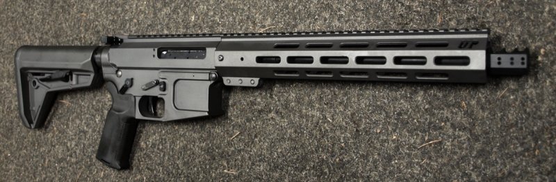

Nyt olemme vihdoin lähellä tuotantoversiota Uronen Precision UR-9 kanssa :)
Piipun pituus 314mm / 12.36"
Kokonaispituus perä lyhimmässä asennossaan 740 milliä (aselain mukaisesti mitattuna 665 milliä).
Paino 2.3-2.4 kiloa varustuksesta riippuen.
Värityksenä Cerakote Police Gray ja Cerakote musta
Miltä kuulostaa ?
UP PCC_2.jpg (86.16 KiB) Katsottu 543 kertaa
Viestit: 5993
Re: Uronen Precision PCC
Tässä kohtaa toteamme asian jonka monet ovat jo arvanneet: UP UR-9 PCC on kaasutoiminen. Se millainen kaasusysteemi tarkalleen on, on taas toinen juttu ;) Monessa kohtaa ja monelta taholta on todettu, että toimivaa 9mm kaasutoimista AR-15 asetta ei ole mahdollista valmistaa. Monet ovat kokeilleet kaasureikää freeboressa, onnistumatta.
Olemme nyt tästä asiasta hiukan eri mieltä, UR-9 toimii jopa kohtuullisen lyhyelläkin (<300mm) piipulla mainiosti.
Todetaan, että perinteisen DI AR-15 kaasusysteemin opeilla ei kyllä varmaankaan saa aikaan toimivaa 9mm asetta.
