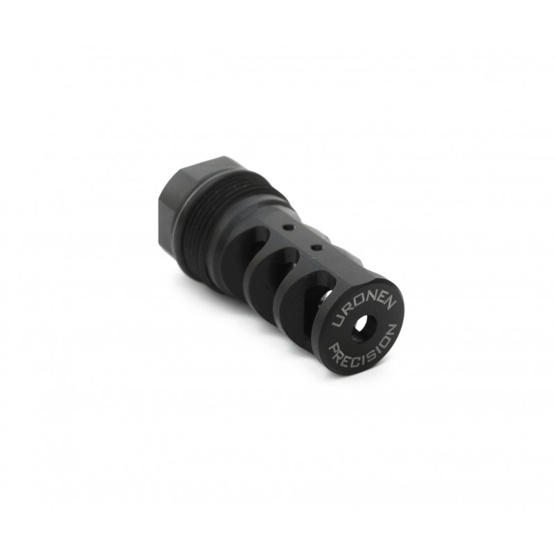

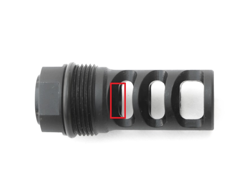

Uronen Precision Tactical Compensator ja sen muokkaaminen.
Kuvassa on Gen 2, mutta asia toimii täsmälleen samoin Gen 1 kompin kanssa.
UP Tactical -kompissa on yläpuolella 2x M3 kierrereikää, joiden avulla on helppo säätää ylöspuhallusta.
Sivullepuhalluksen säätämiseen emme tietyistä syistä ole halunneet laittaa ruuveja, joten annamme tässä ohjeen miten Tactical-kompin muokkkaamiseen.
Katso oheinen kuva. Mikäli ase liikkuu rekyylissä oikealle, poista materiaalia punaisella merkitystä kohdasta viilalla tms. Aloita 1 millimetrin materiaalin poistamisella, koeammu ase ja tarvittaessa poista lisää.
Mikäli ase liikkuu rekyylistä vasemmalle, poista materiaalia vastakkaiselta puolelta.
Uronen Precision aseessa piipunsuu ei ole lähellä viilauskohtaa, eli 2mm materiaalin poistamisen voi tehdä turvallisesti piipunsuuta riskeeraamatta. Yleensä tämä riittää paremmin kuin hyvin. Mikäli materiaalia on tarpeen poistaa enemmän tai piipunsuun kierteen pituudesta ei ole tietoa, ole etukäteen yhteydessä meihin puhelimitse tai emaililla.
Viilauksen tms jälkeen puhdista komppi ja piippu/piipunsuu ennen koeammuntaa.

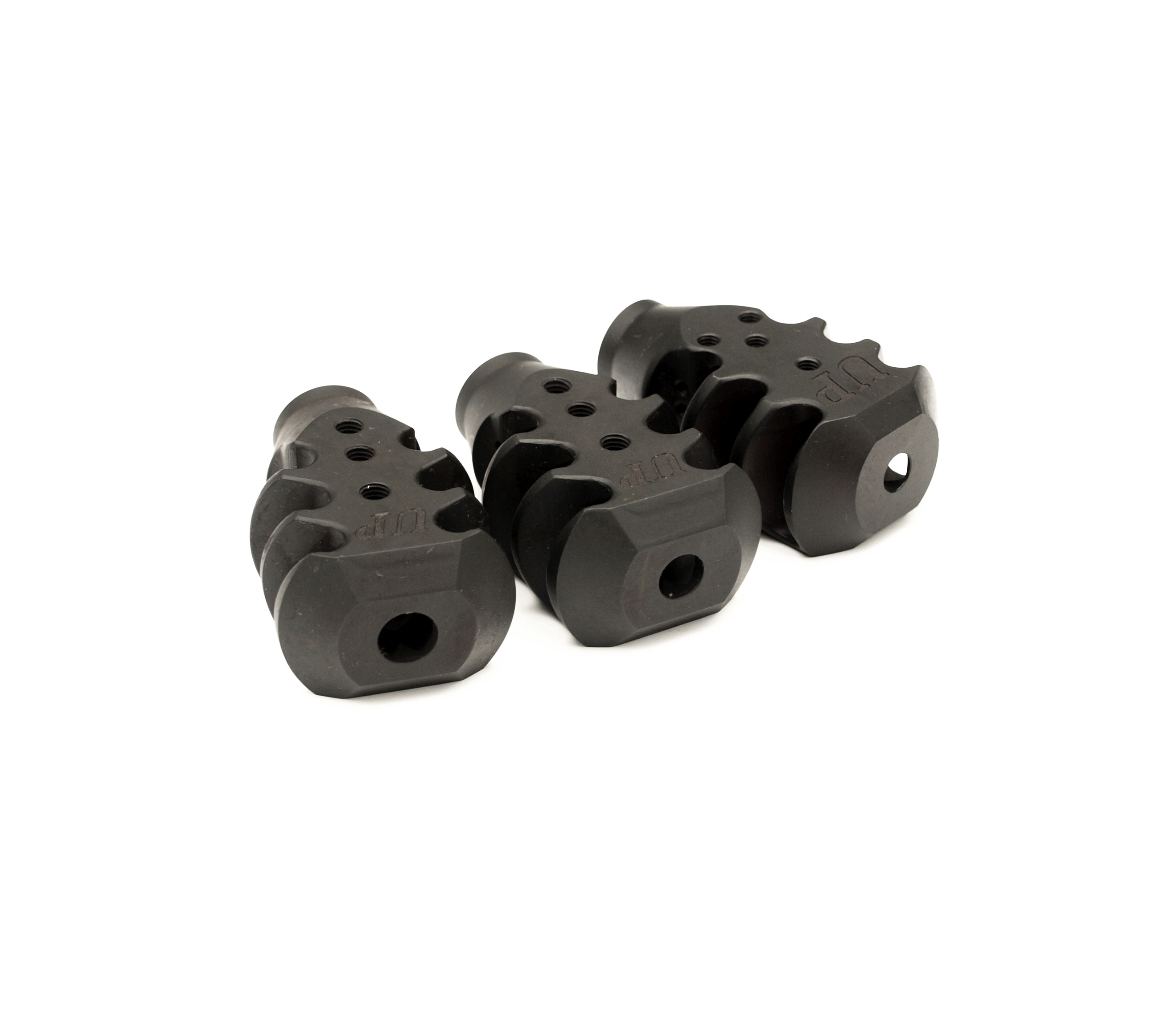

Maailman tehokkain kiväärin suujarruperhe laajenee: nyt saatavana myös 6mm/6.5mm malli 5/8"x24 kierteellä :) (kuvassa keskellä)
Edelleen luonnollisesti saatavana .223/5.56 ½"x28 kierteellä ja .308/7.62 5/8"x24 kierteellä.
https://www.asejaosa.fi/index.php?id_pr ... results=18

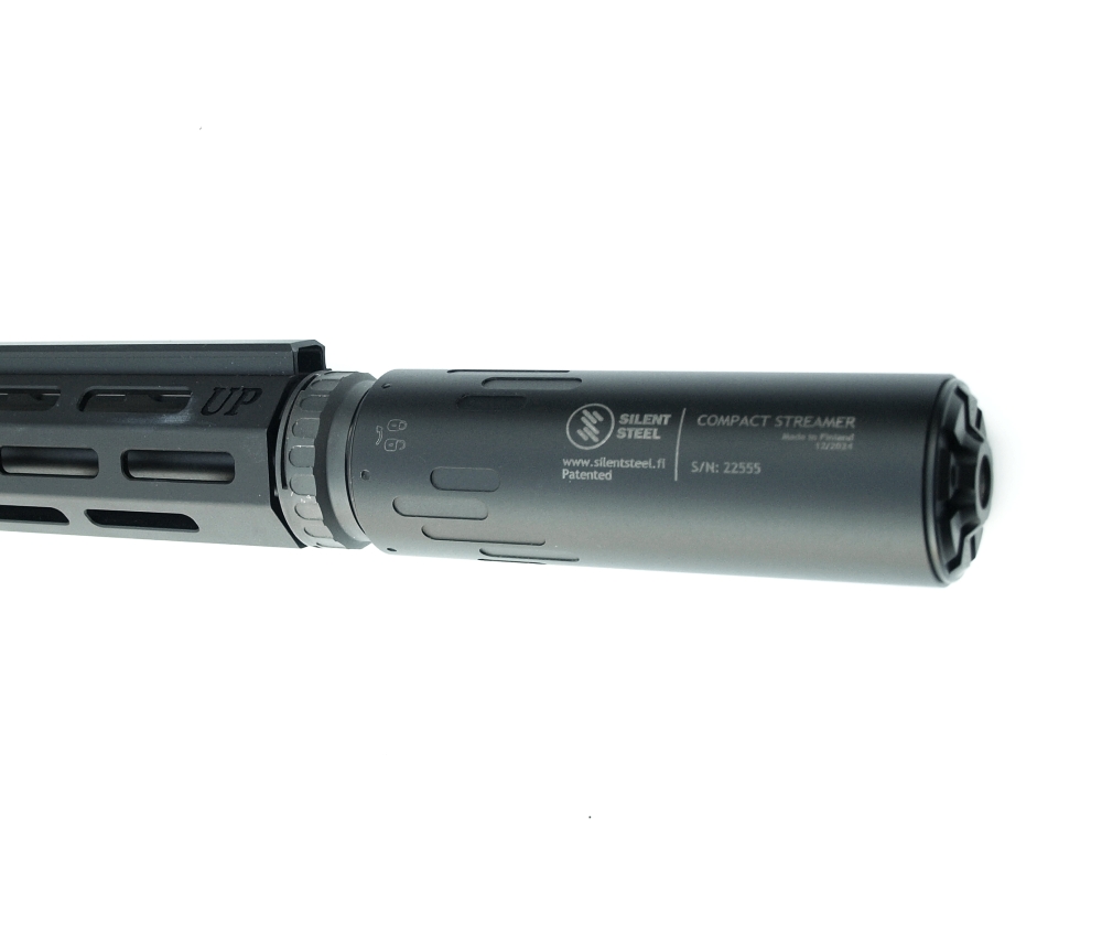

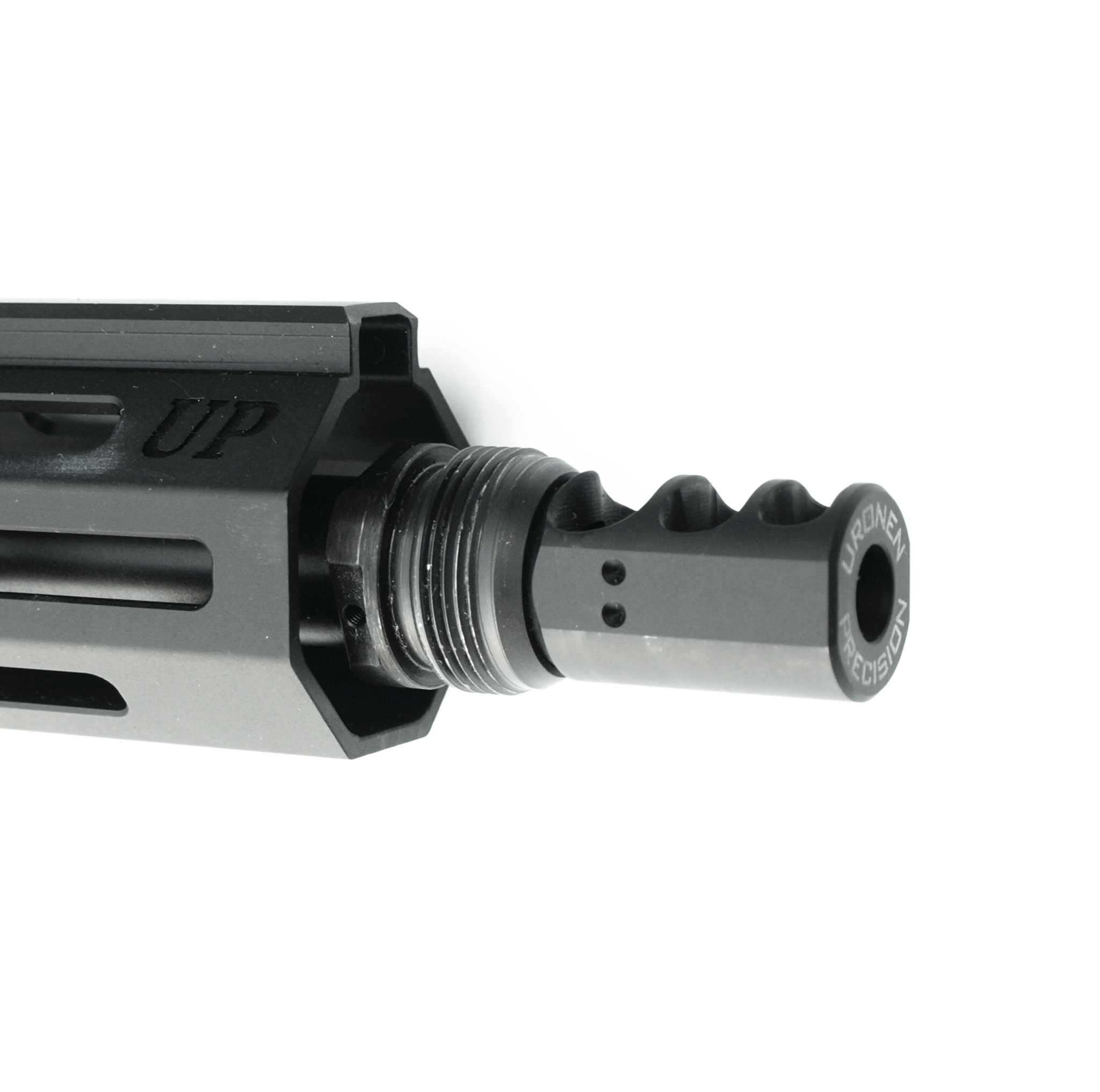

Iloisia uutisia kaikille teille, jotka käytätte PCC-aseessanne äänenvaimenninta :)
Uronen Precision SMG Compensator Gen 2 on nyt täällä =D>
Sopii 9mm Silent Steel QD ja QDL -äänenvaimentimille
Kuvassa SS Compact QDL
Hinta 175 euroa

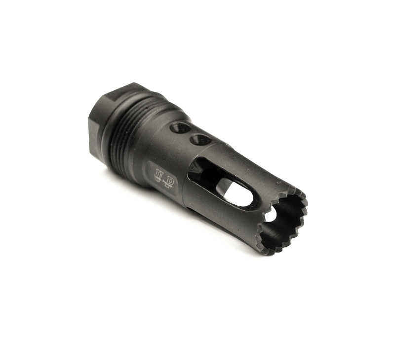

Tuomme markkinoille uuden suujarru/liekinsammutin yhdistelmän: Uronen Precision The Gunfighter Core
Tämä on läheistä sukua The Gunfighter Pro -mallille. Core:sta on jätetty pois ruuvinreiät, joilla kaasunpuhallusta voidaan säätää. Lisäksi pois on jätetty Pro-mallin kevennyskoneistukset. Näillä muutoksilla Core-mallista on pystytty tekemään selvästi Pro-mallia edullisempi.
The Gunfighter Core tulee vakiovarusteeksi Finn Precision M4 Enhanced Carbine ja Finn Precision Tactical Carbine -aseisiin

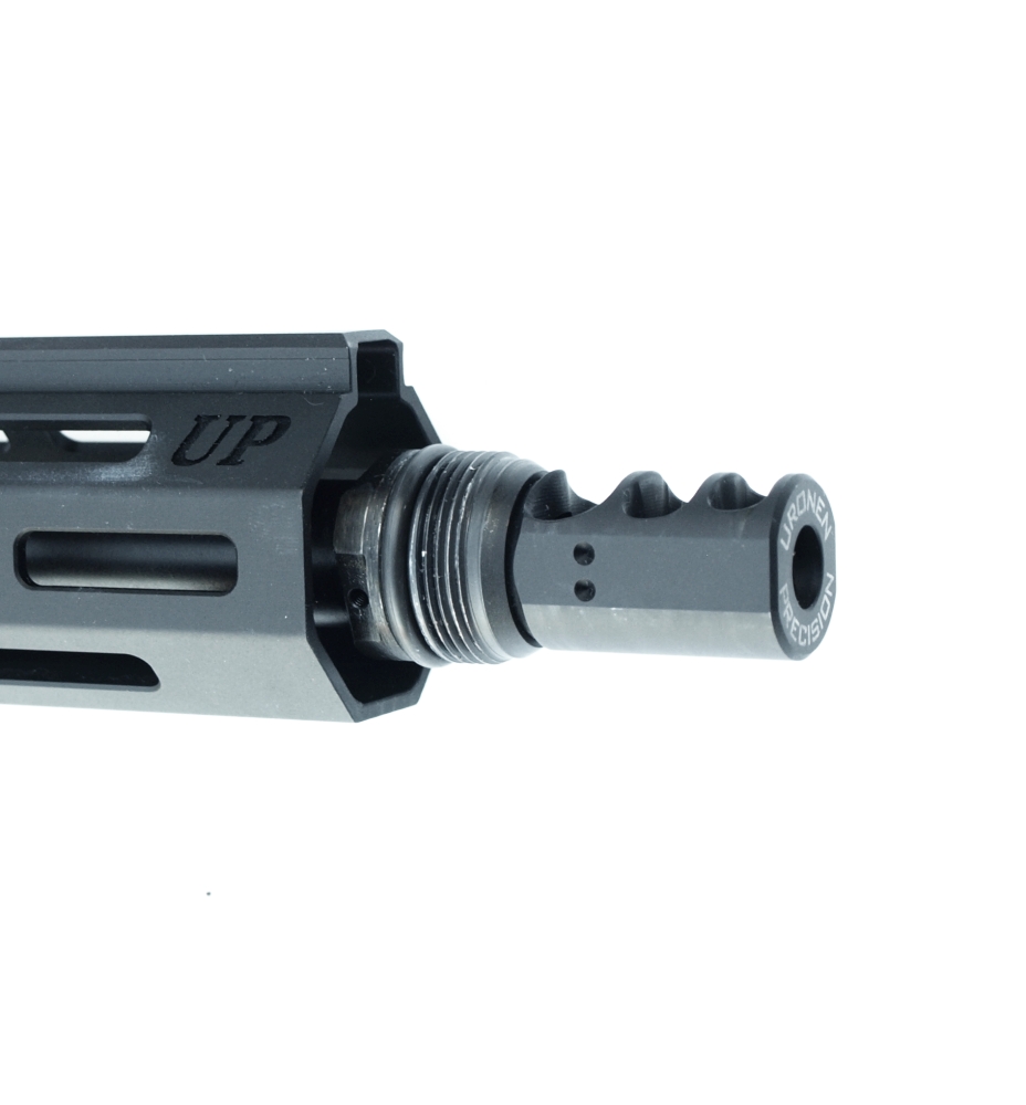

Re: Uronen Precision suujarrut ja liekinsammuttimet

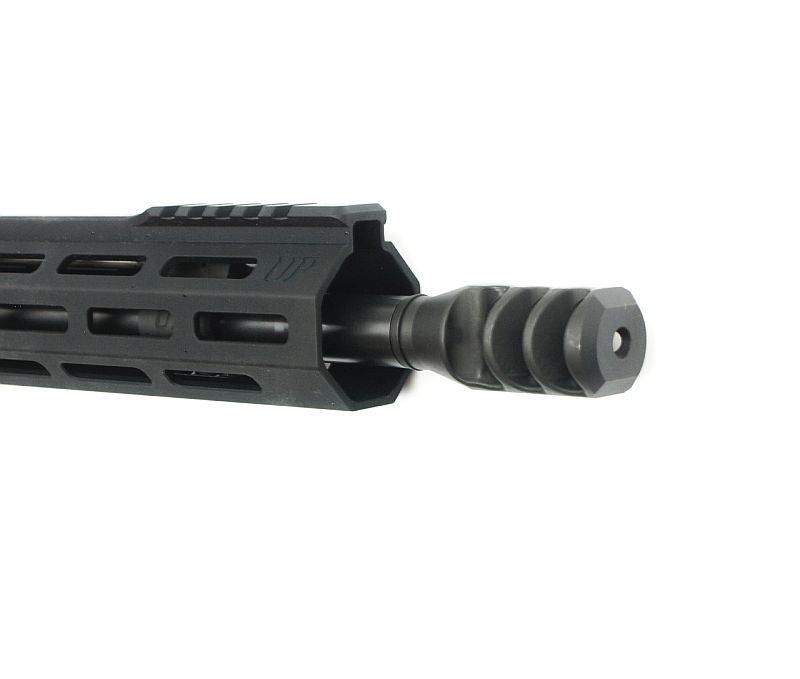

Nyt saatavana: Uronen Precision Racegun Compact -suujarru! :)
Verrattuna Uronen Precision Racegun 3.1 -suujarruun, Compact-suujarru on kevyempi, ohuempi, yksinkertaisempi ja huomattavasti edullisempi. Compact on myös IPSC SAS -sääntöjen mukainen.
Racegun Compact -suujarru on Finn Precision Gen 2 16.5" kiväärin vakiovaruste. Tämän suujarrun avulla FP Gen 2 on hintaluokkansa ylivoimaisesti helpoiten ammuttava kivääri.
Tämä suujarru voidaan indeksoida joko sorvaamalla tai crush washer / peel washer avulla.
Testiä Uronen Precision Racegun Compact -suujarrulla - erittäin flat, rekyyli tulee suoraan taaksepäin eikä liiku sivuille tai ylös :)
Testiase vakio Finn Precision FR-15 Gen 2 16.5", uuden kompin avulla se on hintaluokkansa ylivoimaisesti paras ase ampua markkinoilla.

Oisko Handella lyhyt vertailu tehdä Gunfighter ja Tactical -suulaitteista?
Vaikuttaako kumpikaan äänenvaimentimen (erityisesti Silent Steel Micro gen3) toimintaan tai sen liekinsammutukseen?

perkelton kirjoitti:Oisko Handella lyhyt vertailu tehdä Gunfighter ja Tactical -suulaitteista?
Liekinsammutuksen osalta, kaikki vaimentimen sisätilavuutta pienentävät laitteet heikentävät liekinsammutuskykyä hiukan. Siinä mielessä suora kierrekiinnitys piippuun on usein paras... tosin on todettava, että SS Gen 3 vaimentimien kanssa liekinsammutuskyky on kummallakin UP suulaitteella erinomainen, merkittävästi parempi kuin Gen 2.
Jos pitää pieniä eroja etsiä, niin vaimentimen kanssa Tactical suujarru on hiukan parempi, mutta eroa on paljaalla silmällä haastavaa havaita.
Ilman vaimenninta Gunfighterin liekinvaimennus on erittäin hyvä, myös lyhyen piipun kanssa.

Hande kirjoitti:Ilman vaimenninta Gunfighterin liekinvaimennus on erittäin hyvä, myös lyhyen piipun kanssa.
Kiitos vastauksesta. Mites näiden suulaitteiden suurimmat erot ilman vaimenninta?
Tactical taitanee olla äänekäs ja puhaltaa sivulle ja taakse, mutta rekyylin ja piipunnousun kannalta parempi? Gunfighter sen sijaan ei puhalla sivulle, mutta lienee komppina heikompi? Olenko ymmärtänyt oikein, että tactical on kisakäyttöön parempi ja gunfighter ammattikäyttöön suunniteltu liekinsammutin, jossa on kuitenkin kompin ominaisuuksia?
Viestit: 5994
perkelton kirjoitti: Tactical taitanee olla äänekäs ja puhaltaa sivulle ja taakse, mutta rekyylin ja piipunnousun kannalta parempi? Gunfighter sen sijaan ei puhalla sivulle, mutta lienee komppina heikompi? Olenko ymmärtänyt oikein, että tactical on kisakäyttöön parempi ja gunfighter ammattikäyttöön suunniteltu liekinsammutin, jossa on kuitenkin kompin ominaisuuksia?
Suunnilleen noin...
Gunfighter liekinsammuttimesta on 2 eri versiota: Core ja Pro. Pro on hieman kevyempi ja siinä on 6 kierteytettyä reikää, joilla kaasunvirtausta ylös/yläviistoon voidaan säätää. Coren etu on alhaisempi hinta, sitäkin voi toki säätää poralla 8)
Tactical kompin etu on se, että aseen hallittavuus on aivan merkittävästi parempi. Gunfighter ei ole siinä samaa tasoa, mutta on parempi verrattuna muihin liekinsammuttimiin tms jotka eivät puhalla korkeapaineisia kaasuja sivulle. Gunfighter -mallit puhaltavat kaasua vain ylös ja yläviistoon, mikä tekee vieressä oleskelijan olon merkittävästi mukavammaksi vs Tactical komppi.
Gunfighterillä saa aseesta flatin, esim. sarjatulella erittäin miellyttävä ampua lyhyenkin piipun kanssa, mutta tosiaan sen suujarruvaikutus / aseen liikettä taaksepäin kompensoiva efekti on pieni verrattuna Tactical komppiin. Tactical komppi puhaltaa sivuille ja taakse, ja voimalla. Jos komppi on lähellä handguardia niin sekin saa mattamustan nokikerroksen etuosansa päälle. Helppo puhdistaa carbon removerilla, mutta kertoo paljon siitä että komppi tekee työtä eikä ole vain koristeena :)
Tactical kompin päälle voi laittaa äänenvaimentimen jolloin se ei puhalla kaasuja sivuille... mutta jos verrataan Gunfighter liekinsammutin vs Tactical komppi + vaimennin niin Gunfighterin ampumaominaisuudet ovat selvästi paremmat.
