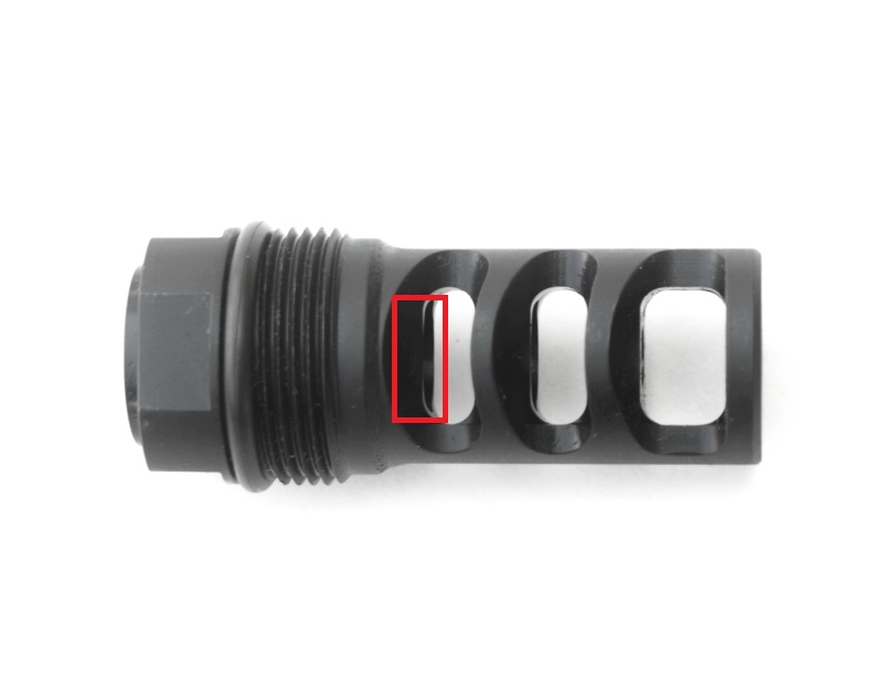

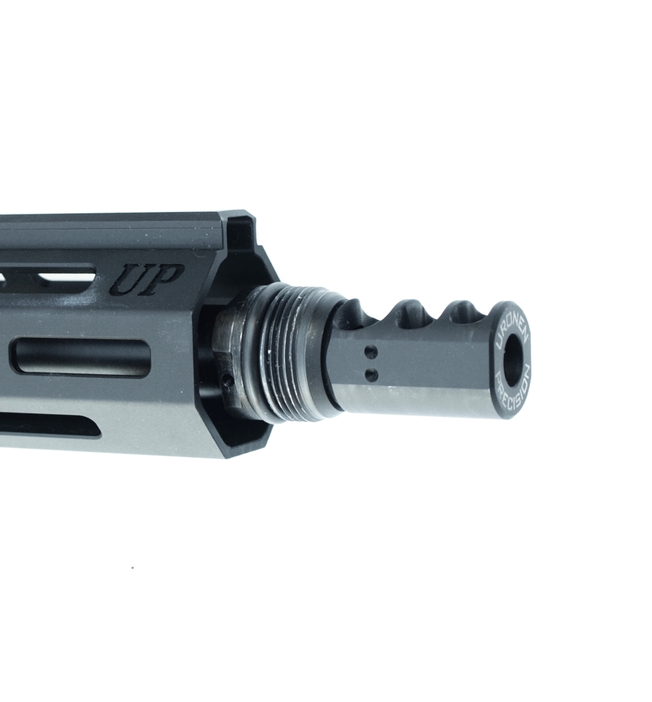

Uronen Precision Tactical Compensator ja sen muokkaaminen.
Kuvassa on Gen 2, mutta asia toimii täsmälleen samoin Gen 1 kompin kanssa.
UP Tactical -kompissa on yläpuolella 2x M3 kierrereikää, joiden avulla on helppo säätää ylöspuhallusta.
Sivullepuhalluksen säätämiseen emme tietyistä syistä ole halunneet laittaa ruuveja, joten annamme tässä ohjeen miten Tactical-kompin muokkkaamiseen.
Katso oheinen kuva. Mikäli ase liikkuu rekyylissä oikealle, poista materiaalia punaisella merkitystä kohdasta viilalla tms. Aloita 1 millimetrin materiaalin poistamisella, koeammu ase ja tarvittaessa poista lisää.
Mikäli ase liikkuu rekyylistä vasemmalle, poista materiaalia vastakkaiselta puolelta.
Uronen Precision aseessa piipunsuu ei ole lähellä viilauskohtaa, eli 2mm materiaalin poistamisen voi tehdä turvallisesti piipunsuuta riskeeraamatta. Yleensä tämä riittää paremmin kuin hyvin. Mikäli materiaalia on tarpeen poistaa enemmän tai piipunsuun kierteen pituudesta ei ole tietoa, ole etukäteen yhteydessä meihin puhelimitse tai emaililla.
Viilauksen tms jälkeen puhdista komppi ja piippu/piipunsuu ennen koeammuntaa.

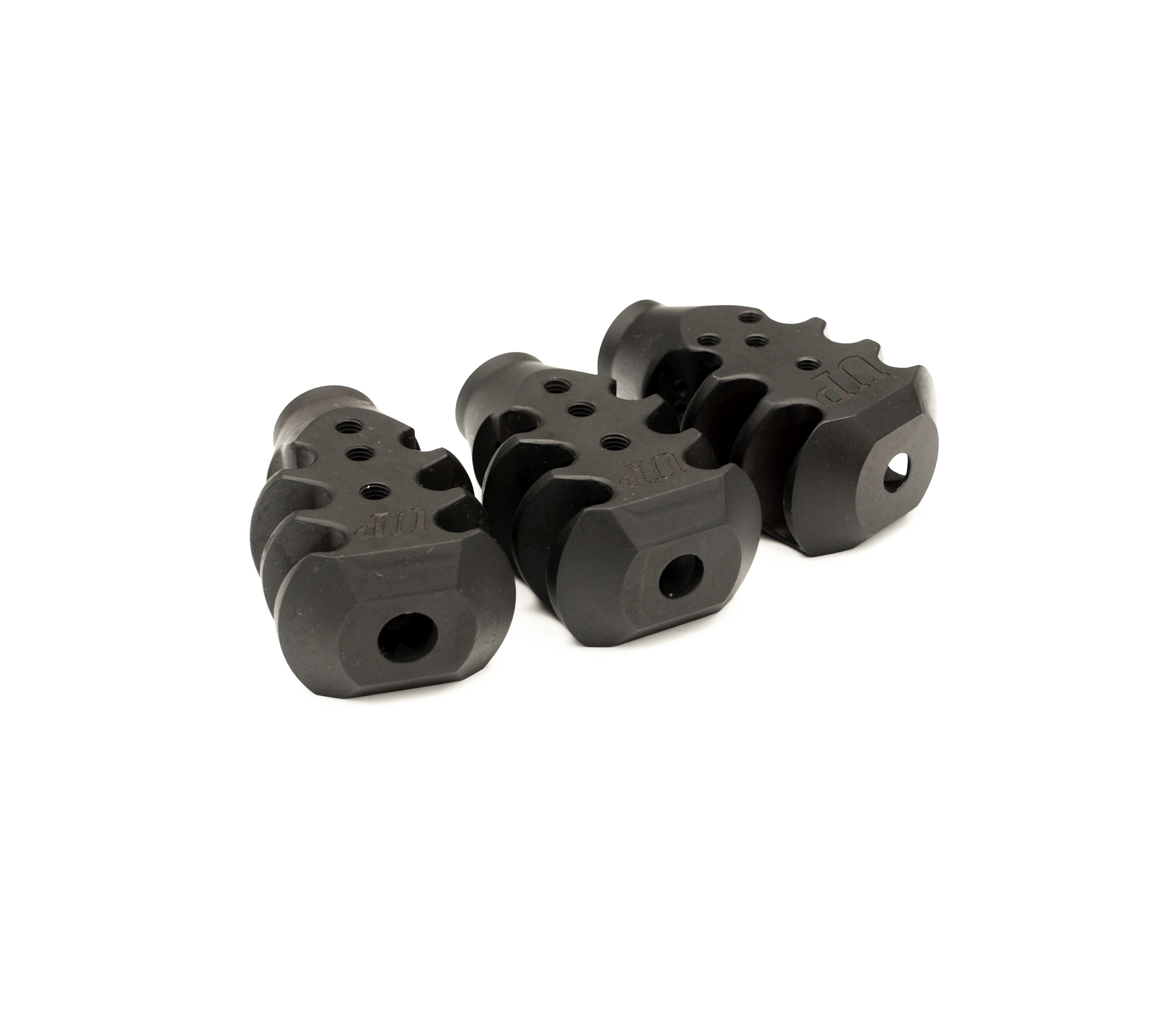

Maailman tehokkain kiväärin suujarruperhe laajenee: nyt saatavana myös 6mm/6.5mm malli 5/8"x24 kierteellä
(kuvassa keskellä)
Edelleen luonnollisesti saatavana .223/5.56 ½"x28 kierteellä ja .308/7.62 5/8"x24 kierteellä.

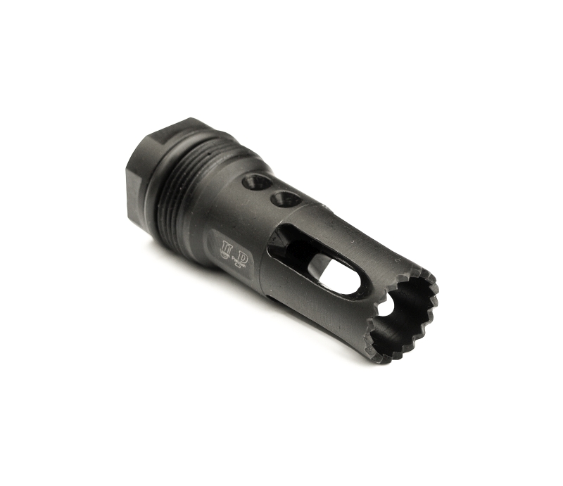

Iloisia uutisia kaikille teille, jotka käytätte PCC-aseessanne äänenvaimenninta
Uronen Precision SMG Compensator Gen 2 on nyt täällä
Sopii 9mm Silent Steel QD ja QDL -äänenvaimentimille
Kuvassa SS Compact QDL
Hinta 175 euroa
Hinta 175 euroa

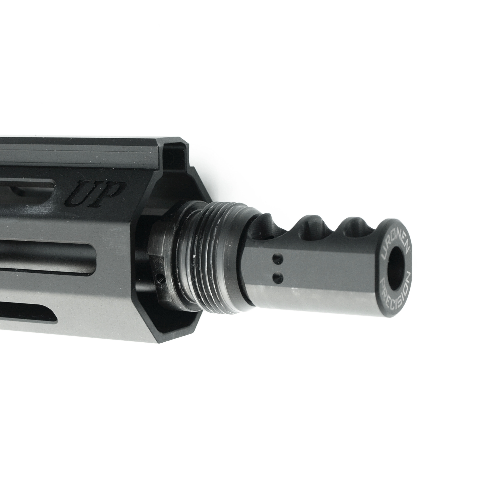

Tuomme markkinoille uuden suujarru/liekinsammutin yhdistelmän: Uronen Precision The Gunfighter Core
Tämä on läheistä sukua The Gunfighter Pro -mallille. Core:sta on jätetty pois ruuvinreiät, joilla kaasunpuhallusta voidaan säätää. Lisäksi pois on jätetty Pro-mallin kevennyskoneistukset. Näillä muutoksilla Core-mallista on pystytty tekemään selvästi Pro-mallia edullisempi.
The Gunfighter Core tulee vakiovarusteeksi Finn Precision M4 Enhanced Carbine ja Finn Precision Tactical Carbine -aseisiin

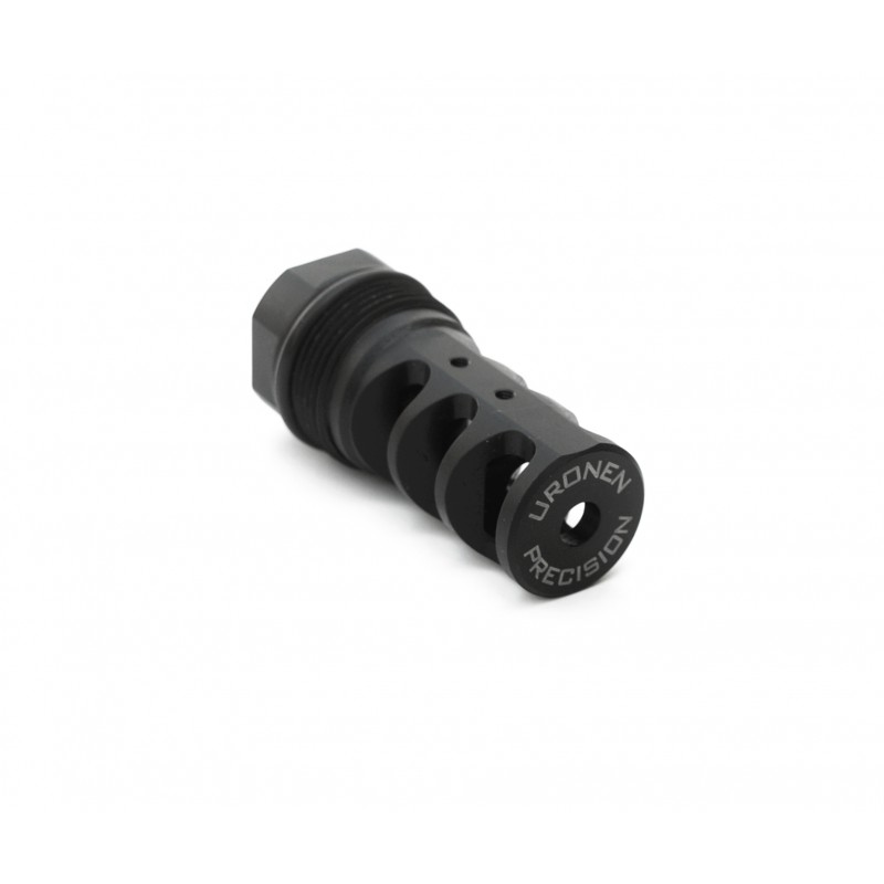

Nyt saatavana: Uronen Precision Racegun Compact -suujarru!
Verrattuna Uronen Precision Racegun 3.1 -suujarruun, Compact-suujarru on kevyempi, ohuempi, yksinkertaisempi ja huomattavasti edullisempi. Compact on myös IPSC SAS -sääntöjen mukainen.
Racegun Compact -suujarru on Finn Precision Gen 2 16.5" kiväärin vakiovaruste. Tämän suujarrun avulla FP Gen 2 on hintaluokkansa ylivoimaisesti helpoiten ammuttava kivääri.
Tämä suujarru voidaan indeksoida joko sorvaamalla tai crush washer / peel washer avulla.

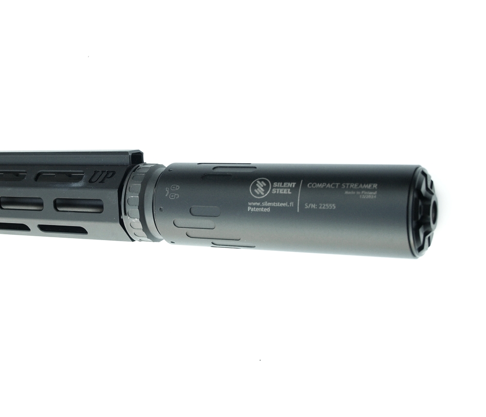

Oisko Handella lyhyt vertailu tehdä Gunfighter ja Tactical -suulaitteista?
Vaikuttaako kumpikaan äänenvaimentimen (erityisesti Silent Steel Micro gen3) toimintaan tai sen liekinsammutukseen?
Re: Uronen Precision suujarrut ja liekinsammuttimet
Liekinsammutuksen osalta, kaikki vaimentimen sisätilavuutta pienentävät laitteet heikentävät liekinsammutuskykyä hiukan. Siinä mielessä suora kierrekiinnitys piippuun on usein paras... tosin on todettava, että SS Gen 3 vaimentimien kanssa liekinsammutuskyky on kummallakin UP suulaitteella erinomainen, merkittävästi parempi kuin Gen 2.perkelton kirjoitti:Oisko Handella lyhyt vertailu tehdä Gunfighter ja Tactical -suulaitteista?
Jos pitää pieniä eroja etsiä, niin vaimentimen kanssa Tactical suujarru on hiukan parempi, mutta eroa on paljaalla silmällä haastavaa havaita.
Ilman vaimenninta Gunfighterin liekinvaimennus on erittäin hyvä, myös lyhyen piipun kanssa.
