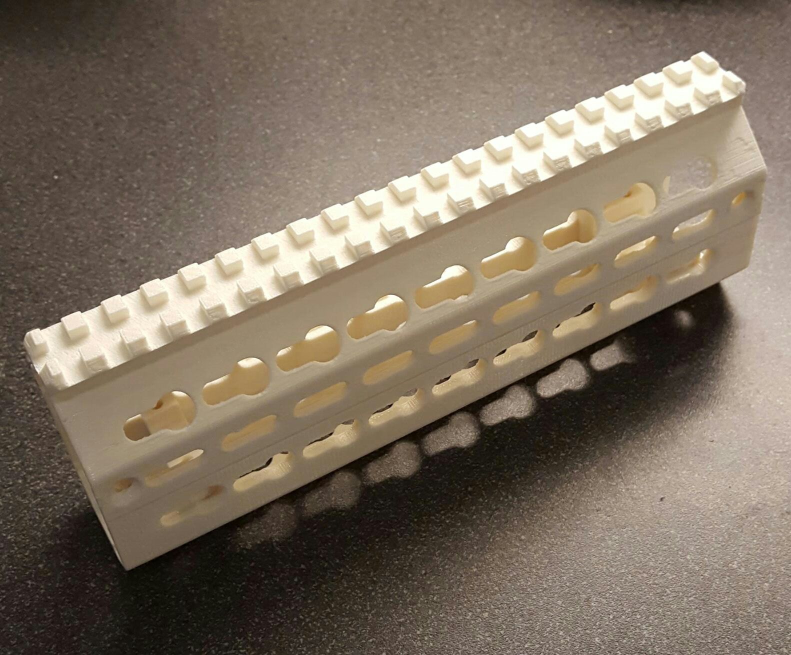

Tässä muovimalli.
Yläosa on nimenomaan irroitettava. Huomatkaa, että tämä on nyt etutukin profiilin hakemista ja eri AKoille tehdään erilaiset leikkaukset ja kiinnityskappaleet. Tässä on key-mod kiinnitykset, mutta M-Lok tuntuu paremmalta (helpompi koneistaa, kevyempi, tukevampi). Huom. vaihdettiin myöhemmin myös noi kyljen kevennysreiät key-modeiksi eli 9 riviä key-modeja + kiinteä kisko päällä.
Kysymys: miksi ihmeessä tukin päällä pitäisi olla kiinteä kisko? Jos tukin päälle haluaa tähtäimen tmv., voi sen laittaa irrotettavaan kiskoon. Vai onko kiinteä kisko ulkonäköseikka?

Valuemanufacturing kirjoitti:Kysymys: miksi ihmeessä tukin päällä pitäisi olla kiinteä kisko?
Ei miksikään. Tai no, tarjoaahan se potentiaalisesti jäykkyyttä ja lujuutta, mutta eipä paljoa muuta. Ainakin tarjolle sellainenkin versio, jossa yläosakin on rei'itetty.
Viestit: 15602
Re: M-Lok vai Key-Mod
Kiinteä kisko voi jäykistää tuubia mutta muuten en näe sitä mitenkään pakollisena.
Jossain tarkkuusaseissa integroitu picatinny voi olla hyvä valonvahvistimen tms. kiinnittämiseksi ja tähtäyspisteen säilyttämiseksi. AK:ssa en pidä tätä relevanttina tarpeena koska patruuna ja ase eivät ole mikään sniper-järjestelmä -> ei tarvetta tehdä integroitua picatinnykiskoa minun mielestä.
