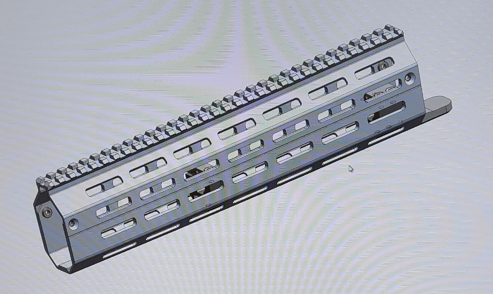

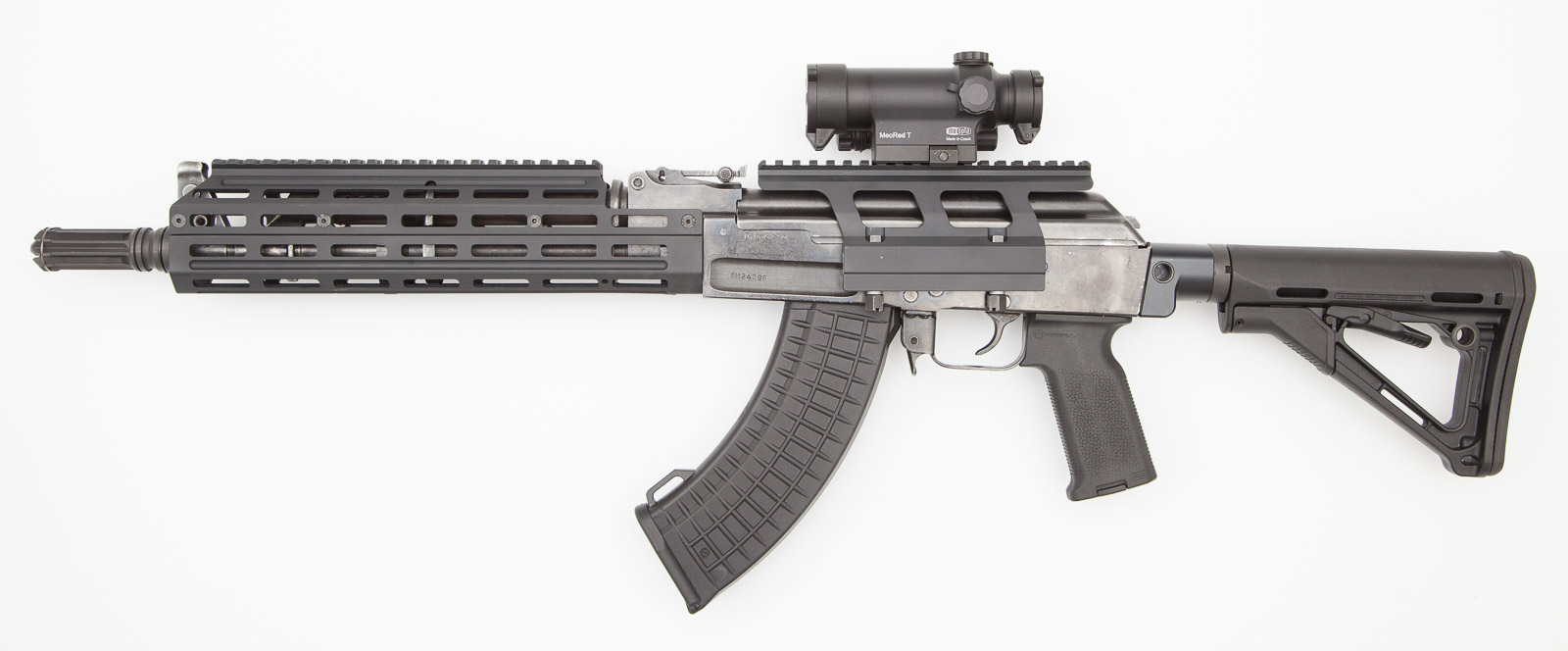

Homma etenee. Määrittelimme etutukin alaosan pituudeksi 32cm ja tässä ensimmäinen karkea skissi. Tästä aletaan hieroa kohdilleen. Kotimaisissa aseissa etutukki näyttäisi suunnilleen tältä, tosin etutähtäintä varten jyrsitään yläosaan reikä.
Homma jatkuu.

Kolmas iteraatio menossa. Teemme kerralla modulaarisen, joka sopii Sako/Valmet/Galil ja yläosaa vaihtamalla kaikki AKt. Aseet tarvitsevat vain erilaiset kiinnikkeet ja tukki pysyy samana.
Laitamme kuvia, kun hommat etenevät.

Homma etenee. Etutukista tulee 32cm pitkä. Sama alaosa käy sekä kotimaiseen että itämaiseen AKhon. Kotimaiseen, Galiliin jne. on oma yläosansa ja itämaisiin omansa.
Päänraapimista aiheuttaa miten tällainen tarkkuusinstrumentti sovitetaan ruovisti tehtyihin itä-AKoihin. Jos kotimaisessakin sallitaan melko runsas heitto piipunpää vs. laatikko, heittoa löytyy useita millejä kun Uralin takana aseita krapulapäivänä laitetaan kasaan.
Tämän vuoksi pyysimme toisessa säikeessä itä-AKoiden piippujen mittoja. Idea on jo miten tämä ratkaistaan.

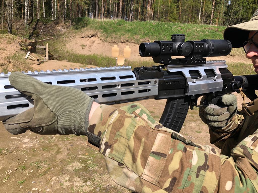

Jotain näkyy tuotantolinjan päässä...
ja mehän tehtiin etutukista sellainen joka äänestyksen voitti. Kiitos palautteista.
Seuraavaksi mennään kenttätesteihin ja kaupoissa nämä ihanuudet ovat syksymmällä. Etutukin kisko on samassa tasossa kuin tähtäinjalan kisko. Ja tämähän tarkoittaa, että kotimaisista aseista tulee flattoppeja
oijoijoi!Re: M-Lok vai Key-Mod

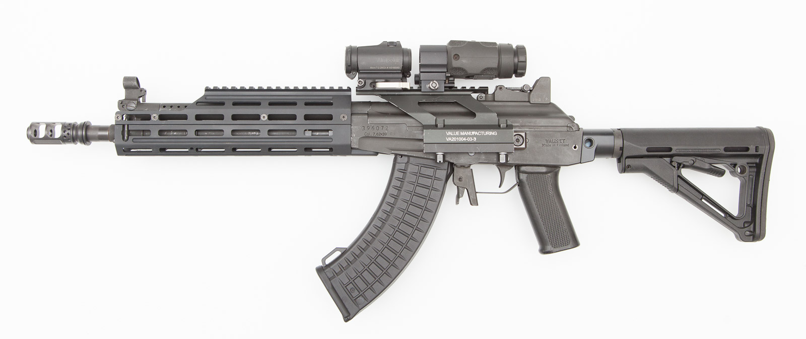

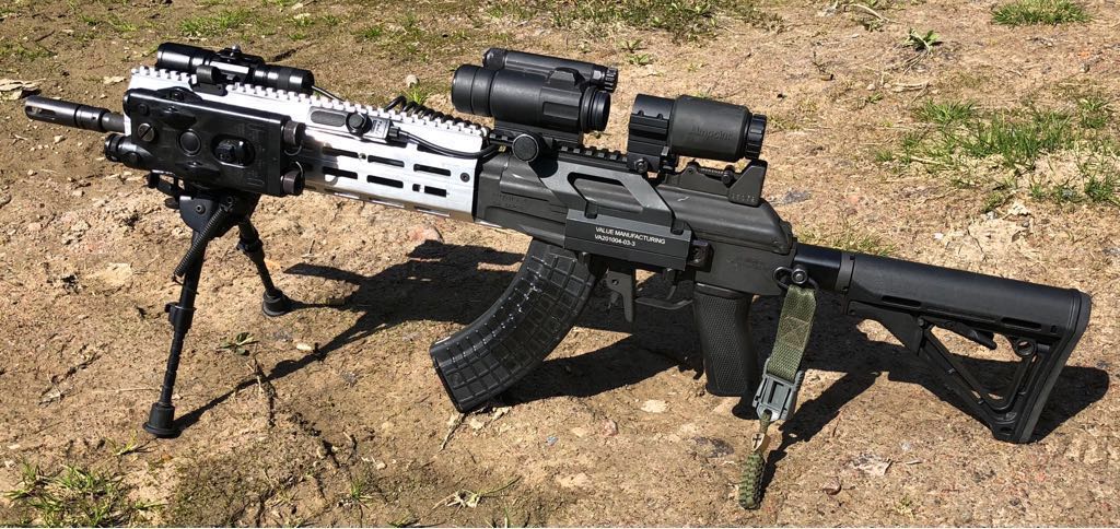

Tässähän näitä. Ovat jo valituilla ampujilla testattavana. Kiitos palautteesta - tehtiin just sellainen kuin toivoitte!

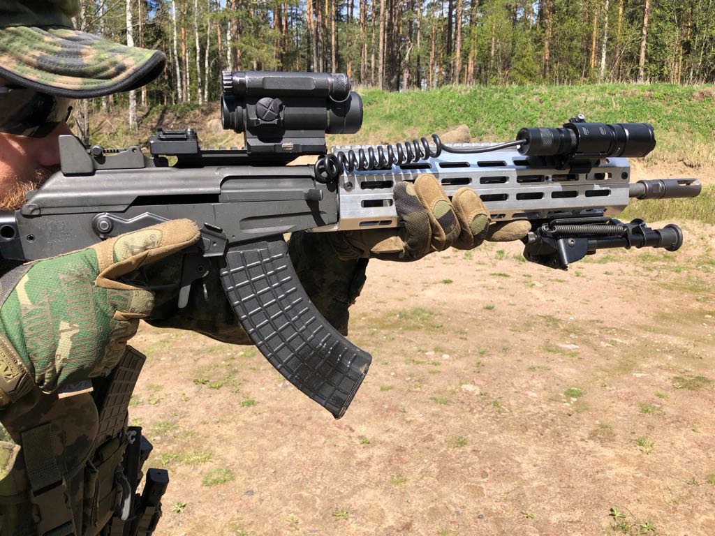

Tilannetietoa: teemme ensimmäisen kenttäkoekierroksen perusteella muutoksia etutukkeihin ja uudet kenttäkokeet alkavat piakkoin.
Laitamme kuvia tänne ja instagrammiin. Uusimmat päivitykset aina

Ei vielä. M92 etutukkiin liittyen: onko ok, jos etutukin kiinnityshelyt leikataan pois? Muussa tapauksessa kaasuportti ja suujarru pitää irrottaa (ja laittaa takaisin), että tukin voi asentaa.
Tällä hetkellä innokkailla koeampujilla testattavana RK62 ja AK -versiot. Käytännössä M92/RK95-versio on samanlainen kuin RK62-versio. Hieromme vielä pieniä yksityiskohtia kevennysten ja kiinnitysten suhteen.
