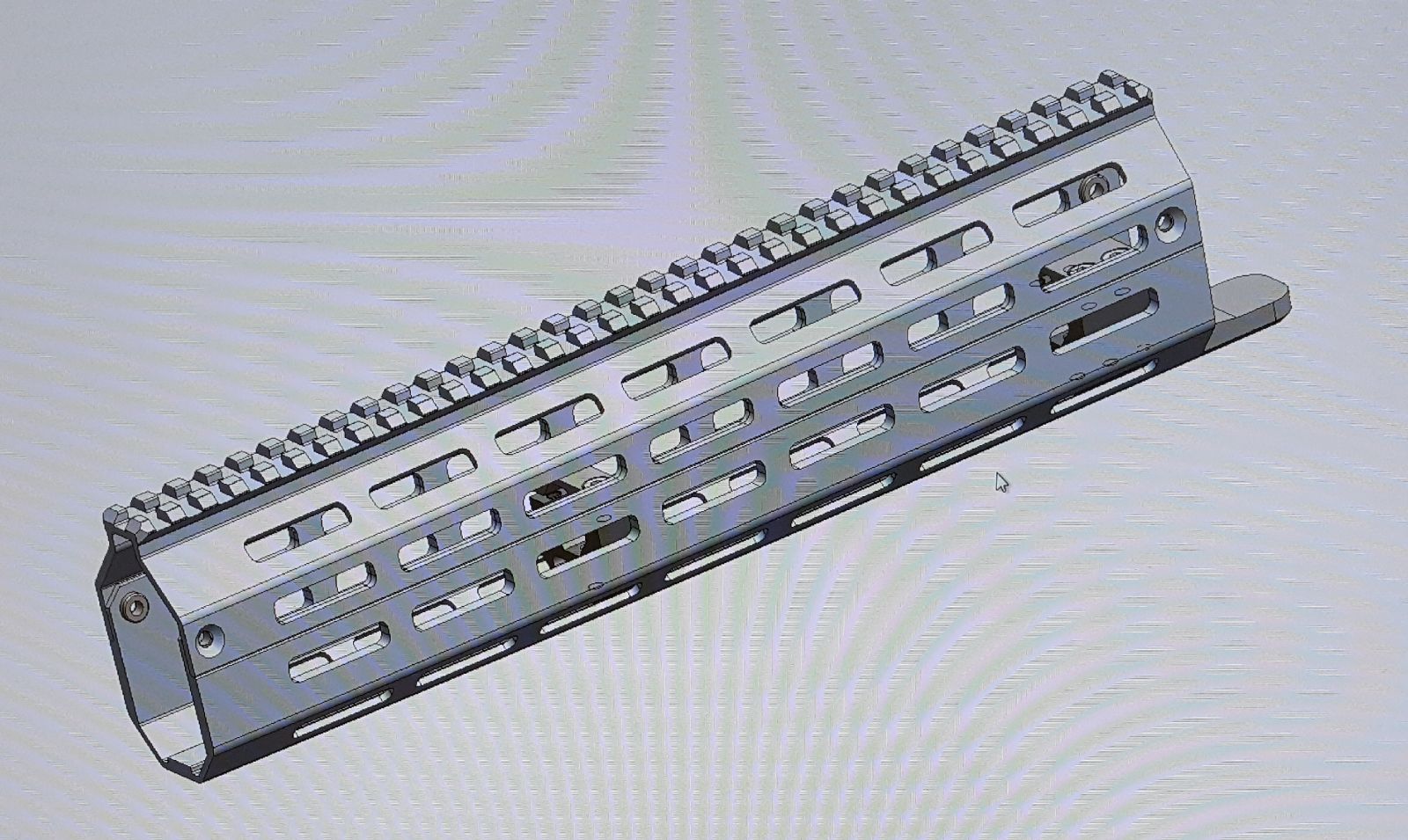

AK:sta on melko helppo irrotella etutähtäin ja kaasuportti (kartiotapit irtoaa melko sievästi) ja sitten pääseekin liu'uttamaan etukädensijan kiinnityshelan pois piipun ympäriltä. AK:n erillinen hihnalenkki on myös tällöin helppo jättää pois. Sitten vaan kaasuportti ja etutähtäin takaisin paikalleen. Eli ei tarvetta leikellä mitään ja aseen voi palauttaa halutessaan alkuperäiseksi. M-Lok kädensijan kiinnitys voisi hyvinkin perustua piipun ympäri tuleviin pantoihin/kiinnitysosaan (Midwest Industries ratkaisu on ihan jees, paitsi ettei toimi Ultimak kaasuputken kanssa kun molempien kiinnityskohdat tulevat samoille paikoille). AK:n kaasumännän suojaputkessa olevat kädensijan kiinnityshelat ovat melkoiset ulokkeet, jotka rajoittavat sitä, miten solakaksi/matalaksi kädensijan yläosan voi muotoilla. Helaton kaasumännän suojaputki olisi hyvä lisävaruste, jos alkuperäistä ei halua leikellä (ylijäämänä saattaisi löytyä edullisestikin sopivia aihioita virittelyyn).
Oma suosikki on M-Lok ilman yläkiskoa. Micro:n kiinnityspaikalla varustettu yläosa olisi kyllä kova juttu, jos co-wittness. Samassa yläosassa voisi ehkä olla kiinnityspaikka toisellekin pienelle punapisteelle esim. Fastfire III.

voivod kirjoitti:AK:sta on melko helppo irrotella etutähtäin ja kaasuportti (kartiotapit irtoaa melko sievästi) ja sitten pääseekin liu'uttamaan etukädensijan kiinnityshelan pois piipun ympäriltä.
Tämä lienee sarkasmia. Meidän kokemusten mukaan irrottamiset eikä takaisinlaittamiset ole mitenkään helppoja.
Homma etenee. Määrittelimme etutukin alaosan pituudeksi 32cm ja tässä ensimmäinen karkea skissi. Tästä aletaan hieroa kohdilleen. Kotimaisissa aseissa etutukki näyttäisi suunnilleen tältä, tosin etutähtäintä varten jyrsitään yläosaan reikä.
Homma jatkuu.

Kolmas iteraatio menossa. Teemme kerralla modulaarisen, joka sopii Sako/Valmet/Galil ja yläosaa vaihtamalla kaikki AKt. Aseet tarvitsevat vain erilaiset kiinnikkeet ja tukki pysyy samana.
Laitamme kuvia, kun hommat etenevät.

Homma etenee. Etutukista tulee 32cm pitkä. Sama alaosa käy sekä kotimaiseen että itämaiseen AKhon. Kotimaiseen, Galiliin jne. on oma yläosansa ja itämaisiin omansa.
Päänraapimista aiheuttaa miten tällainen tarkkuusinstrumentti sovitetaan ruovisti tehtyihin itä-AKoihin. Jos kotimaisessakin sallitaan melko runsas heitto piipunpää vs. laatikko, heittoa löytyy useita millejä kun Uralin takana aseita krapulapäivänä laitetaan kasaan.
Tämän vuoksi pyysimme toisessa säikeessä itä-AKoiden piippujen mittoja. Idea on jo miten tämä ratkaistaan.

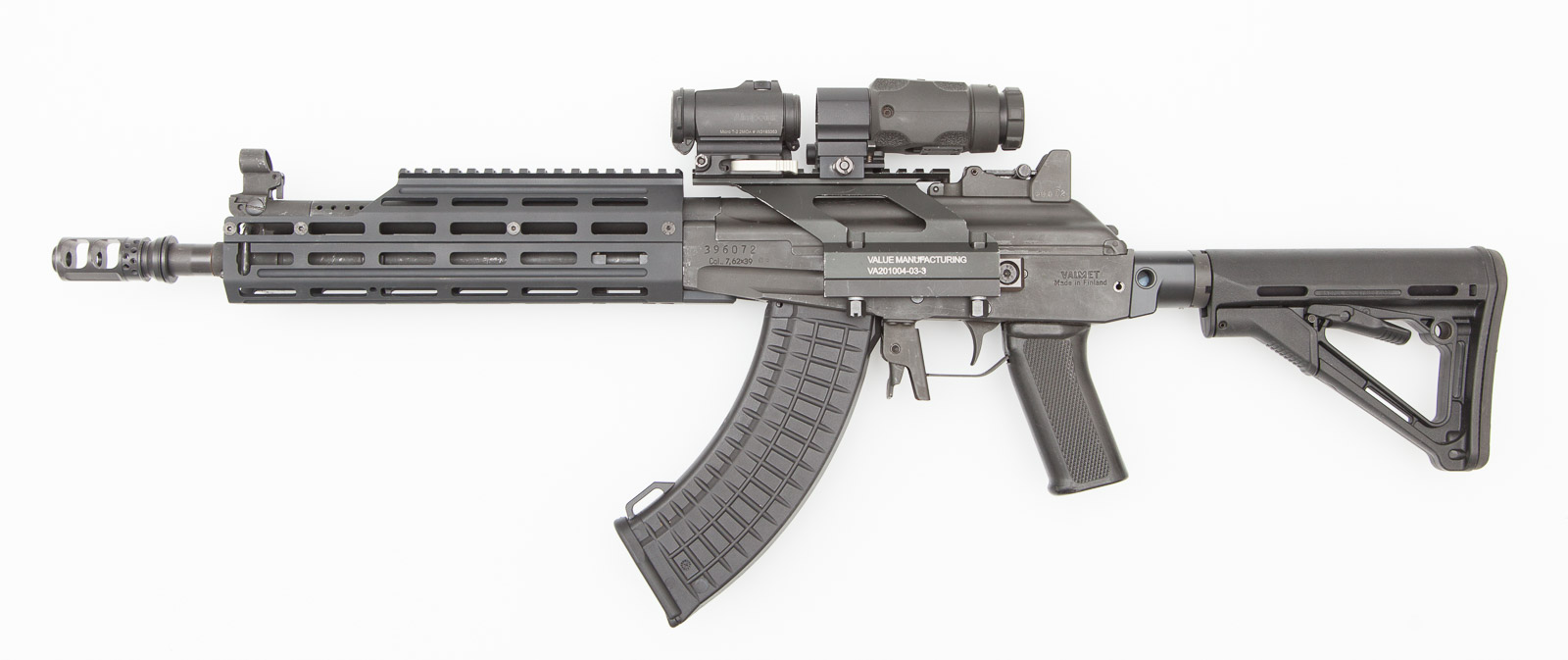

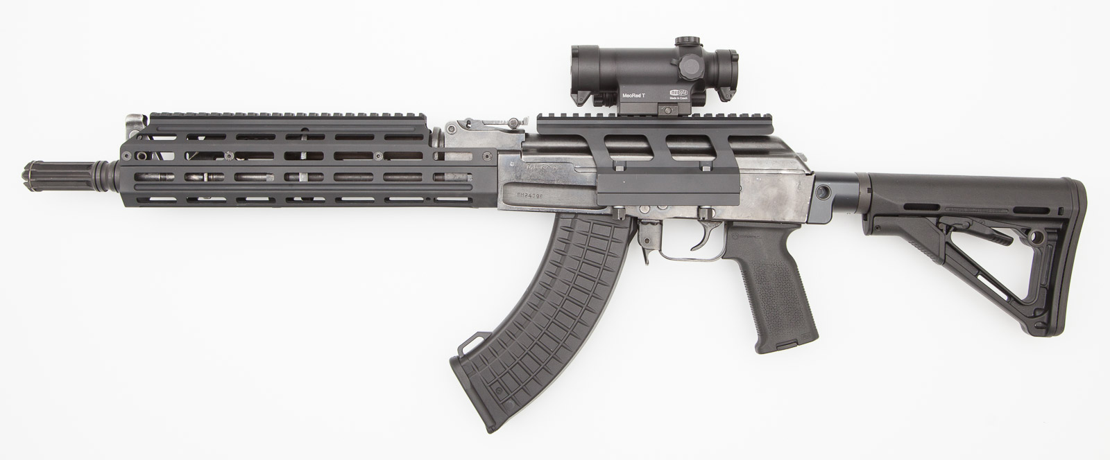

Jotain näkyy tuotantolinjan päässä...
ja mehän tehtiin etutukista sellainen joka äänestyksen voitti. Kiitos palautteista.
Seuraavaksi mennään kenttätesteihin ja kaupoissa nämä ihanuudet ovat syksymmällä. Etutukin kisko on samassa tasossa kuin tähtäinjalan kisko. Ja tämähän tarkoittaa, että kotimaisista aseista tulee flattoppeja :snipe: :snipe: :snipe: oijoijoi!

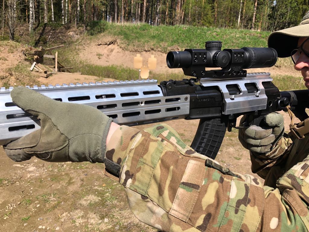

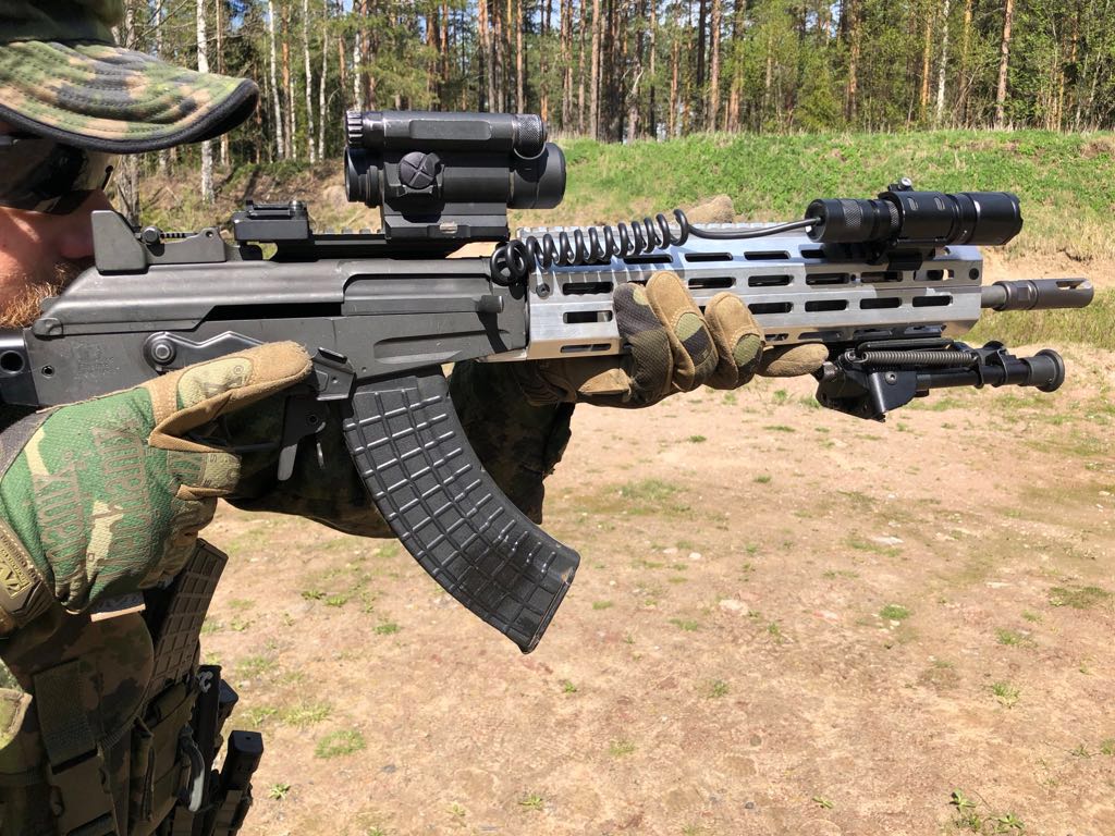

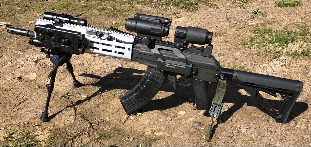

Tässähän näitä. Ovat jo valituilla ampujilla testattavana. Kiitos palautteesta - tehtiin just sellainen kuin toivoitte!

Tilannetietoa: teemme ensimmäisen kenttäkoekierroksen perusteella muutoksia etutukkeihin ja uudet kenttäkokeet alkavat piakkoin.
Laitamme kuvia tänne ja instagrammiin. Uusimmat päivitykset aina

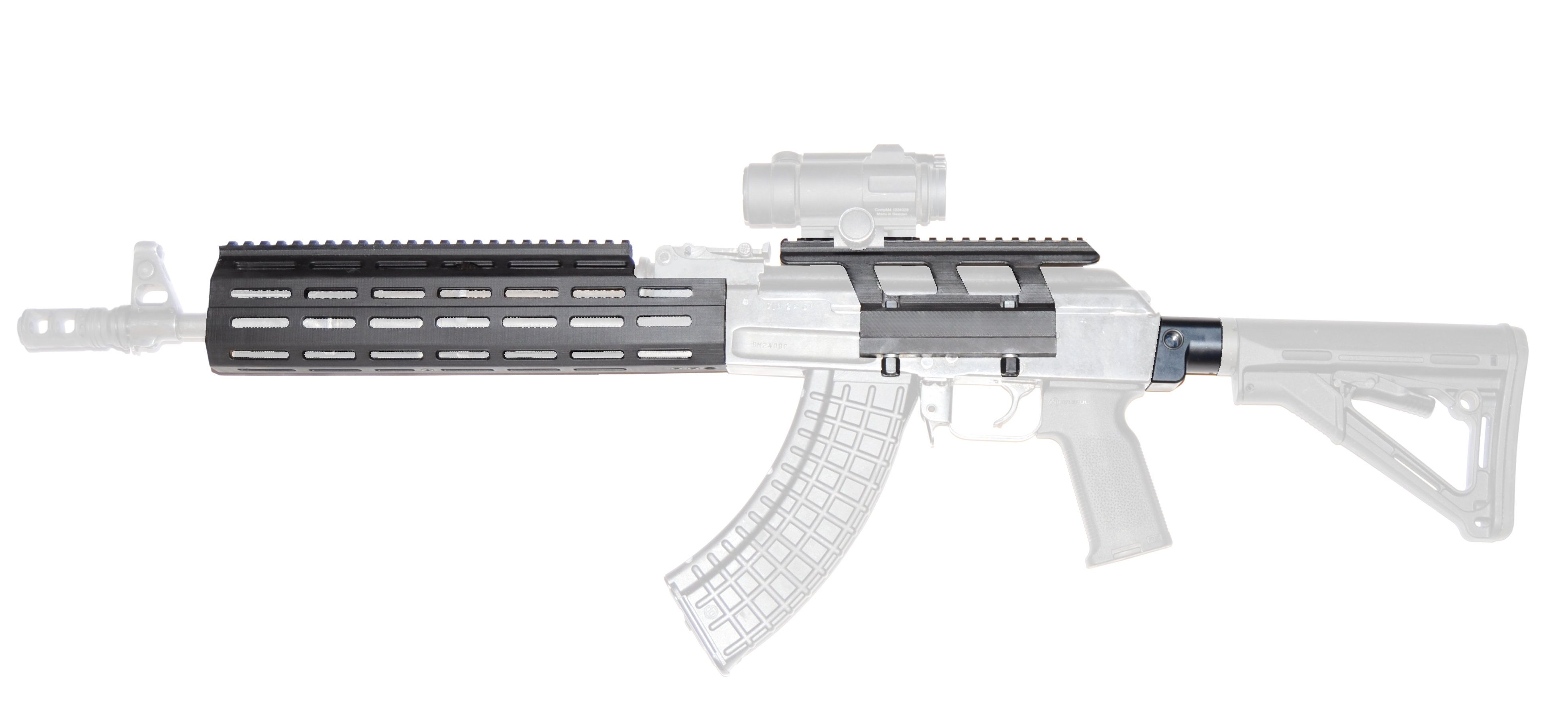

Ei vielä. M92 etutukkiin liittyen: onko ok, jos etutukin kiinnityshelyt leikataan pois? Muussa tapauksessa kaasuportti ja suujarru pitää irrottaa (ja laittaa takaisin), että tukin voi asentaa.
Tällä hetkellä innokkailla koeampujilla testattavana RK62 ja AK -versiot. Käytännössä M92/RK95-versio on samanlainen kuin RK62-versio. Hieromme vielä pieniä yksityiskohtia kevennysten ja kiinnitysten suhteen.
